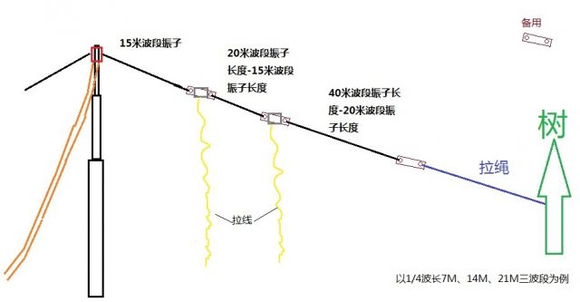

倒V天线架设方便,制作简单,成本低廉,相信很多老朋友都用过,目前的多波段倒V主要有三种解决方案:
1、需要几个波段就制作几组振子,朝不同的方向拉,八爪鱼。(缺点:占地方、线一大堆)
2、几个波段就制作几组振子,用PVC管间隔开一定距离,只要两根拉绳。(缺点:线多,间隔用的材料也不少,加起来也一大堆)
3、使用陷波器实现多波段(缺点:调节范围小,带宽小,陷波器制作费时费力费银子,非全尺寸)
然后想到,可以用拉线开关来控制振子的长短从而使天线工作在不同的波段。尤其是用于野外架台,非常的方便。

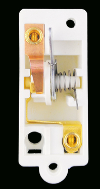

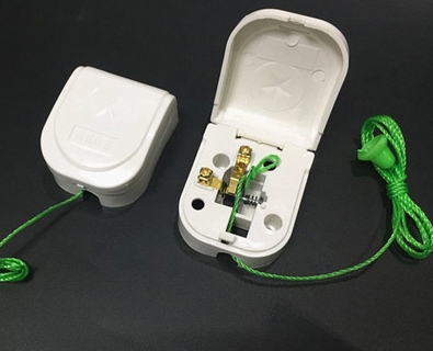

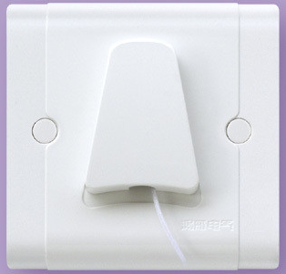

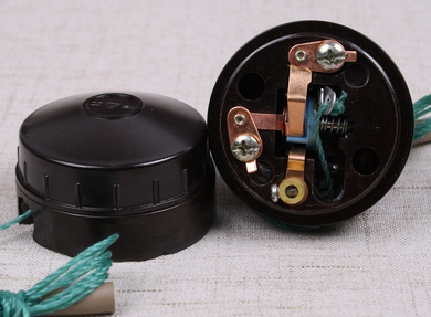

几种现成的拉线开关
野外架台时,只要站在天线下轻轻一拉拉线,就可以切换波段。有的开关有两路,三路,还可以切换到另一组上去,可以带上17米,12米,或者带上一个小尾巴,可以在同一波段的高低点切换。
如果有大佬能针对性地制作一批用在这里的开关那就更好了,

只看该作者 2楼 发表于: 2021-02-18
这也是一个不错的思路,不过感觉还是用陷波器方便,有专用的计算软件和网分仪,制作调试很简单的。

只看该作者 4楼 发表于: 2021-02-18
呵呵,这个年月谁还用拉线开关啊,灯泡都不用了。
所以,要想玩机械开关组成的多波段天线,建议使用遥控开关。当然用于天线这类射频装置,对开关的要求还是比较高的;
如机械强度,高频绝缘性能;射频开关插损;抗射频干扰性能,防水等级等都有一定要求。

只看该作者 11楼 发表于: 2021-02-18
做过,用的拨动开关,不行,好像有电容吧。。。

只看该作者 13楼 发表于: 2021-02-19
拉动超过三次,就不知道是开还是关了,再反复看驻波才能知道。也挺麻烦的。

只看该作者 15楼 发表于: 2021-02-26
遥控的话需要高压继电器!
