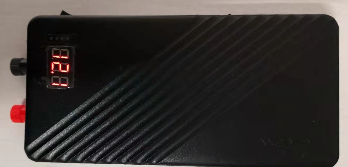

罗马仕充电宝内部有3块10000mah并联而成,今天小改下,把3并改成3串,加保护板、接线柱、开关(只控制电压表)、0.28寸电压表、2.5mm充电口。可以为QRP电台供电,也可以作为手台充电宝。11.1V、10AH 电源(不排除原电池虚标)。体积小,可放在衣服口袋里。

3并改3串,11.1V 10AH(不排除原电池虚标),体积小,可放入口袋。

昨天图没发出来

3.7v的10Ah,升压到11v不是3.3Ah吗?
最大电流能输出到多少,电压稳定吗?
