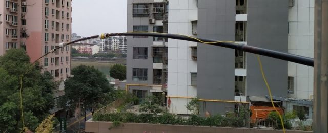

,阳台7兆鱼竿天线一直是我的主力天线,最近手痒,加上另有天线可用,准备改成双波段的,如图,将10米导线剪成两段,中间串一个14兆陷波器,为了在5米的鱼竿上可以装下,部分导线绕成了线圈,过程很简单,装完就基本能用,驻波比在2左右,准备优化调整一下,结果发现20米波段基本调不动,无论加长或缩短振子,谐振频率基本停留在14.170,而且带宽很窄。

加了陷波器,前一段就没用了,后面太短了,而且后段的情况复杂。

14兆的频率运行情况还是很简单的,7兆运行情况确实比较复杂,相当于3个电感把振子分成了4段,精确的理论分析没有必要,反正根据网分仪的测试数据修剪振子就行了,实际使用效果还行,刚才7兆还通了一个1区和一个3区的朋友,14兆也通过广东的kiwisdr站点得到验证。我现在比较头痛的是14兆谐振频率对振子修剪不敏感,对一些规律还没有想明白。

你用了陷波器,不了解你说的修剪怎么修剪的,剪鱼竿头的电线根本没作用,要调整陷波器到你馈线之间的导线长度。就是调整陷波器的位置。

我的理解不知是否正确,陷波器在14兆频率时相当于一个开关把后面的部分给断开了,所以我是先调14兆的振子,就是从陷波器到馈电点之间的导线长度,现在的问题是谐振频率对这个导线长度的变化不敏感,不知道是否正常。

加了线须的,同样14兆的谐振频率对线须的修剪不敏感,每厘米尺寸变化对应频率变化不到2k,由于初次使用陷波器,对一些规律不熟悉,就不敢继续调整了,但发现地网对谐振频率影响很大,原来用5米排线作地网,现在用防盗栏作地网,结果14兆的谐振频率上升了60k,刚好在14270附近,7兆的谐振频率下降了100k,于是把杆顶下垂线剪掉30厘米,现在两段都差不多在常用频率附近谐振。不过7兆段的驻波比偏高(用排线地网时驻波比很低)。

理解的对,但是你要带着陷波器调,他也算14mhz天馈的一部分。
地网对驻波影响是非常大,我也有鱼竿天线,现在用阳台栏杆做地网,调个差不多就好了,还是要结合天调的。

这几天的折腾发现一个现象,我阳台鱼竿天线反复尝试用不锈钢防盗栏做地网和用排线作地网,发现用防盗栏做地网时驻波比降不下来,但实际通联效果很好,用排线作地网时驻波比可以调得很低,但实际通联效果一般。我猜测,可能用大面积的防盗栏做地网时天线更接近GP方式运行,排线作地网时更接近一种变形的DP方式。

地网是需要一定的比例的,防盗窗你无法调整直径大小,指标就差些,地网的长度,面积是可控的,就可以调整到理想的指标,
地网可以有很多根,扇形铺盖,就类似你防盗窗的结构,密度大效果约好,有些人做到128根,实际上10~20根就可以了

这个鱼竿是碳素还是玻璃钢?

他那个看起来是玻璃钢的打窝杆
