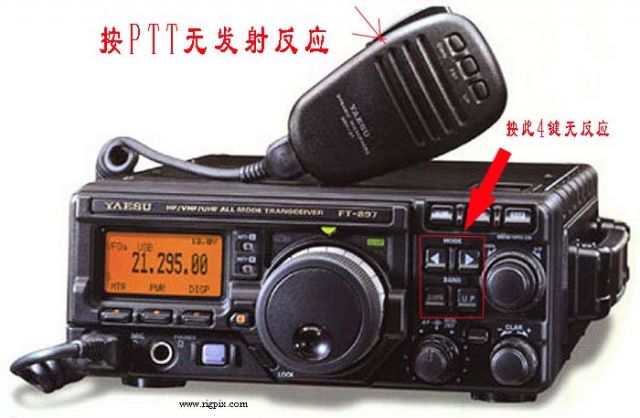

用得好好的机器突然罢工,“工作方式”与“波段选择”4按键无法使用,PTT发射键也无反应,但可接收。恢复出厂后故障依旧。请老师们指教此故障如何处理?

其它鍵有反應嗎? 連PC做控制能否發射及改工作模式和波段?

某一按键漏电或短路

其他键有反应,pc控制电脑变动机器不变。PC发射机器无反应。

似乎關係到主板的CPU上, 因為透過 CAT 亦不能控制. 你的機器做過 reset, 能正常開機有顯示, 確實有點不好攪. 進入菜單做設定, 正常嗎? 每次開機後, 模式/波段是否相同? Main Dial 能改變頻率嗎?  未知會否是 EEPROM 出了問題, 令數據寫入不全, 導致部份功能失效.  我未試過這樣的情況, 所以不好說真正固障原因, 建議你找電路圖研究一下.

有没有可能那个键按下去未弹回来(复位),或是GND不通,着重检查一下GND通路试一试。

能进入菜单,大小旋钮都可以使用,接收正常。目前情况就是不能改变“工作方式”与“波段选择”4个小按钮与PTT发射键无反应。

按钮复位正常。

每次開機都停在相同模式/波段及頻率嗎?  試下拔去咪頭重開機看看.  如果背面有插其綫, 拔掉試一下吧.  那四個按鍵亦用於開機進入 clone mode 和 relay cleaning 功能的啓動, 試下是否能正常執行, 這樣可排除是按鍵硬件的固障.
以下外國的貼文, 有提及類似你的情況, 看看有沒有幫助.

今天晚上看了大佬的回复,结合我在使用小旋钮不能调整频率到30M以上的频点,我拔掉VU段天线后,重新再复位,故障目前看消失了。今天没有时间试机,过两天再试试。十分感谢大佬你的回复!

我的也出现过相同故障,后来发现清理灰尘重新安装回去时,一个排线没有插回 ,对应插好就OK了。手欠,记性不好,又粗心,不出状况才怪
