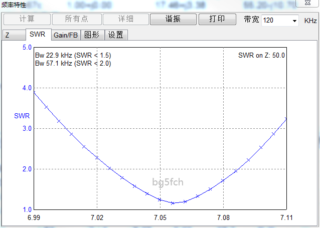

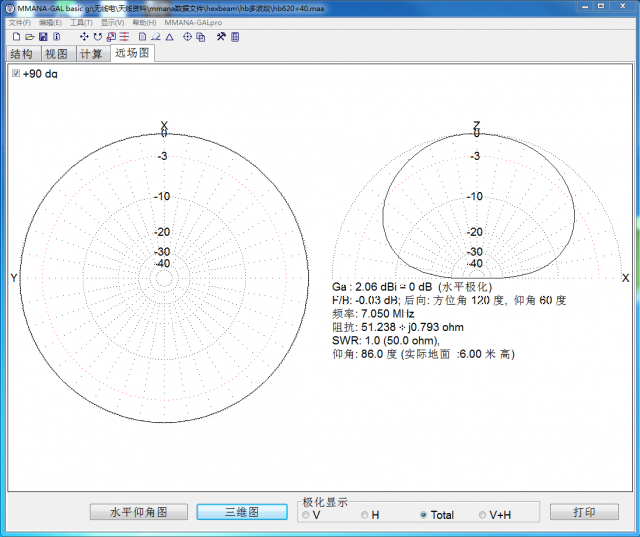

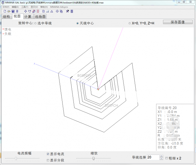

新的设想 建模通过。暂且 HB630+
结构是个大问题。
目前的数据如下
40米波段在10米高度发射角度太高。没有优势 ,除了有些增益。基本没戏 ,除非有18米以上的塔,才能发挥出性能

40米波段,振子转2圈

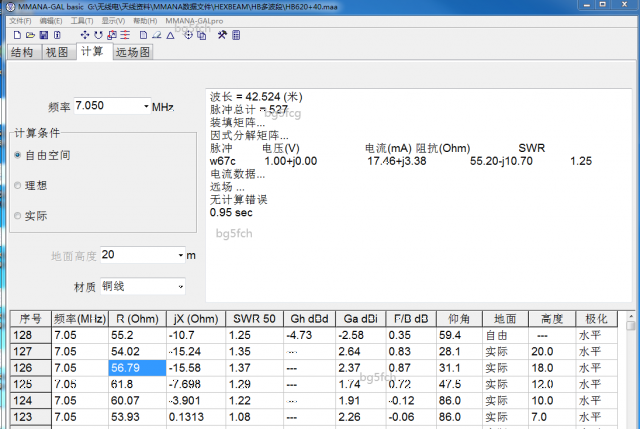

只看该作者 2楼 发表于: 2021-02-13
回 BG5EDM 的帖子
BG5EDM:40米波段,振子转2圈[表情] (2021-02-13 10:56)
折合振子也是一种办法 。
HB630 的目前设计,在30和40米波段上只能两选一
30米波段在10米高度可以得到比较好的发射角(34度),12米就在30度以下 。40米在10米高度发射角度很烂84度。如果需要理想的发射角 。必须在18米以上的塔。
八木类型的。都需要在2分一波长的高度(gp除外)。才能发挥出应有的效果。这个上需要提前衡量一下自己塔的能力。
有些时候。在低波段。还不如到v 。或者到v八木更加有优势便宜啊 ,哈哈

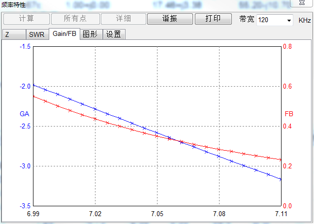

离线BG5FCH
2574
只看该作者 4楼 发表于: 2021-02-14
回 电离层 的帖子
电离层:高仰角对于40米和以下波段非常有用,NVIS,直接加入40米和60米波段! (2021-02-14 05:15)
理论上是可以加上60米波段甚至80米都可以,通过改变电感值 ,是可以的。
不过现在40米上-2.8DB 如果在加上60米波段 。可能快到-6db的损耗(没有模拟过这个波段)。
如果不加感。只能延长支撑梁来实施。但这个材料成本上呈几何翻倍。而且效果也不见得好。
HB 天线属于软链接,快捷架设户外天线。改进后重量可能要到20公斤的重量。大部分都是支撑梁的重量。
做基地使用。这种软性天线不及铝管八木来的效果好。比方ob11-5.远超HB620,
目前的基地版实际上就做了加强处理。从结构来说这些加强的效果都很微弱。而且成本增加。不妥

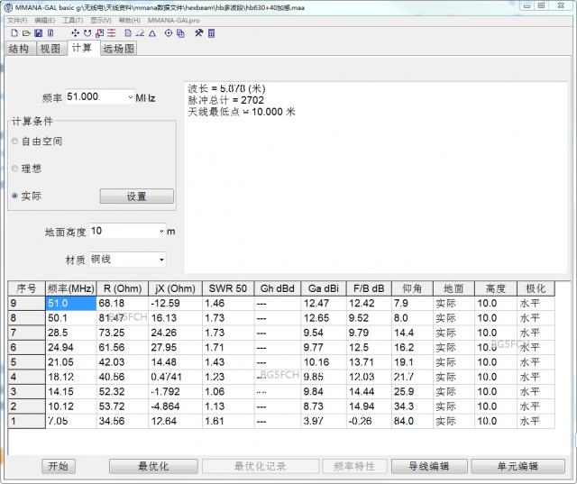

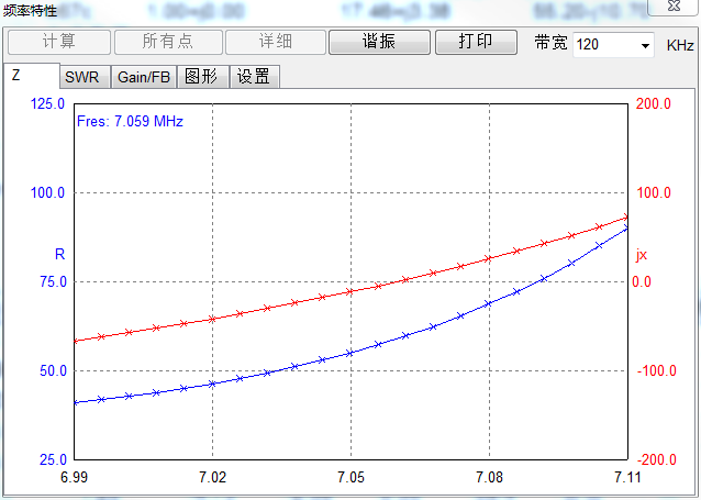

离线BG5FCH
2574
只看该作者 7楼 发表于: 2021-02-16
不动HB620的所有结构 。保证原有性能,通过更换附件。是可以起到20~40米波段 3选一工作
这两个波段指标差一些 。可以解决 有无30和40米波段天线的问题。作为野外也是不错的选择
