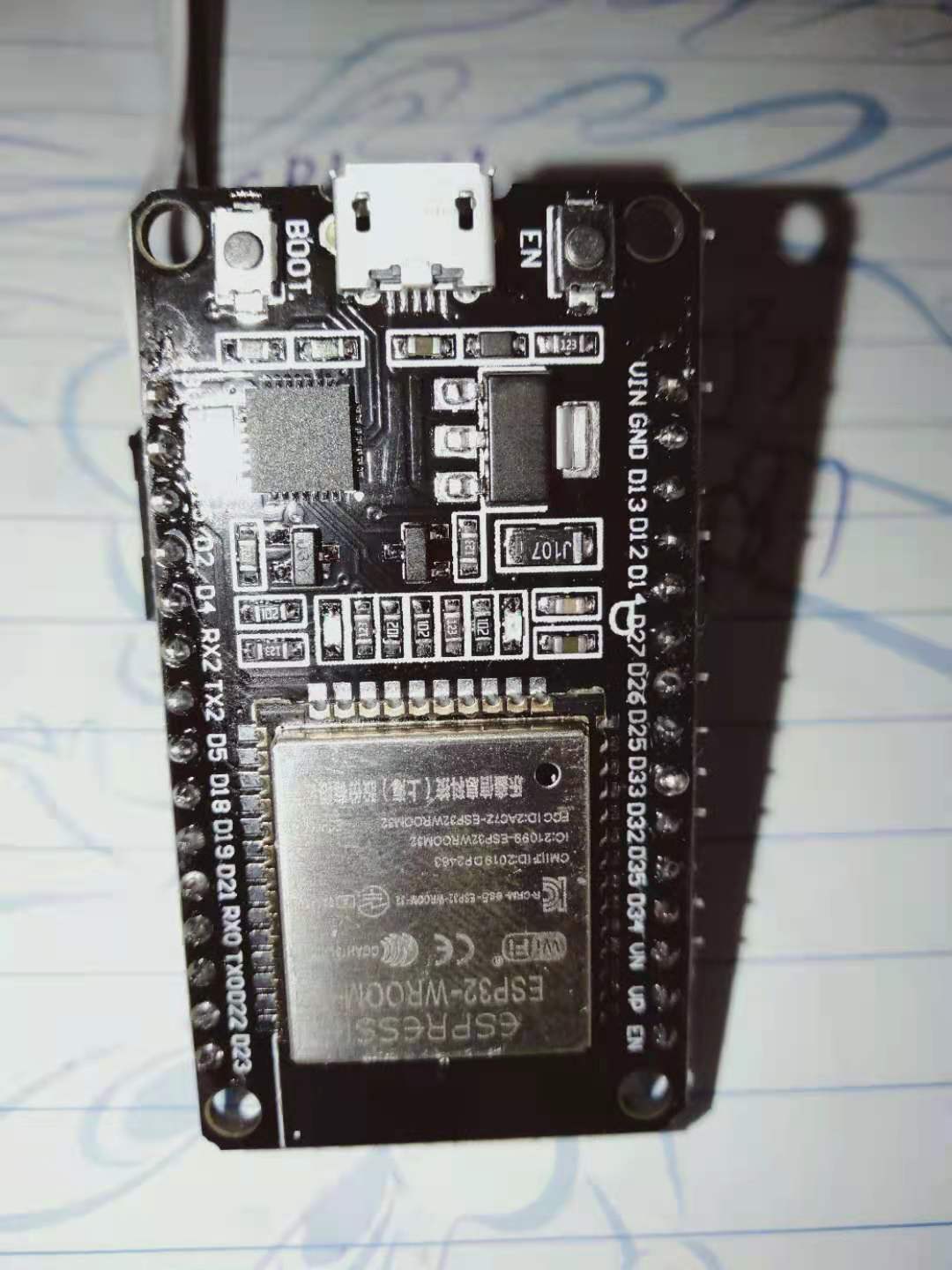

请问ESP32开发板上,哪个是GPIO 23针脚?GPIO 33针脚?GPIO0针脚?GPIO4针脚?

只看该作者 10楼 发表于: 2021-05-30
回 BG7YAF 的帖子
BG7YAF:[图片]
 (2021-05-15 17:52)
蜂鸣器I/O是D23,电建滴答是D4和旁边的RX2,D32D33是触摸按键,我的标识与你的不一样,参考一下
BH1FCZ

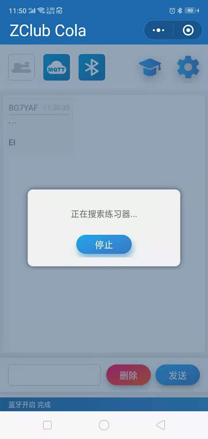

问各位一个问题:在微信中搜索小程序“ZClubCola”后,请问能在网上连网大家一起玩不?

再求教各位一个问题:在微信中搜索小程序“ZClubCola”软件里,为什么我老连不上练习器?
