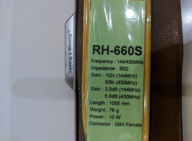

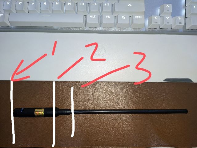

刚买了一根660S的天线,感觉全拉开时在V段效果不错,但是在U段全拉开时反而打不开中继,
缩短一定长度反而效果好一点,根据包装上的说明,144段可能是1/2波长,430M段可能是5/8波长,
由于新手没有各种检测设备,请问一下平常在U段使用的时候怎么计算天线长度
1.(图一)用波长计算器计算的时候需要计算缩短系数吗?
2.(图二)使用时天线长度从图中哪个点开始计算
3.(图三)包装上注明的430段5db的增益在什么长度下可以达到?可不可以使用5/8波长的倍数?
谢谢各位老师

缩短系数不是已经填写了吗?计算时当然需要。算完了以后量一下尺寸与计算结果对照一下就知道振子是从哪里开始的了。
