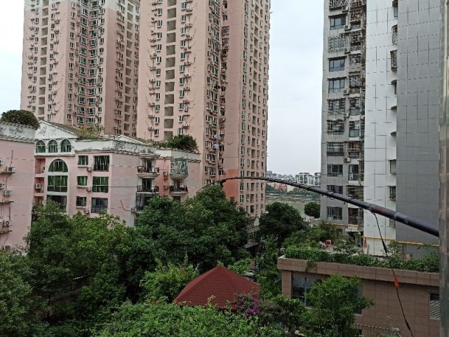

我现在的主力天线是一个阳台7兆鱼竿天线,鱼竿5米左右,十米左右的导线稀疏缠绕在鱼竿上,剩余的导线一部分在鱼竿中部绕成电感,一部分在前端自然下垂,不锈钢防盗栏做地网。实际通联效果不错,只是这个驻波比始终在1.8左右下不来,看着不舒服,有什么办法能进一步降低驻波比?谢谢

天线如图所示

加有效地网

看不出来你的地网是如何连接的,我使用卡边装在防盗网上,一定要有效搭铁,驻波可以调节到不起表。
另外的建议,除了中部加感,振子拉直不要螺旋盘绕,这样稳定且不容易变动,收放后也基本没有影响。螺旋盘绕你下一次很难做到与上一次相同。
另外,下部分振子控制在3.35左右,这条天线就可以同时谐振于7M和21M。

找一堆电线做地网,各波段1/4波长的长度或1/其他波长的,不严格准确。散乱堆放在阳台或伸到外面,调整地网线的位置驻波比能有所改变。
我以前就是这么干的,不过我的鱼竿天线SSB模式收的多,能喊到的少,发射效果不太理想。

谢谢楼上朋友指导,昨天晚上继续折腾这根鱼竿天线,发现一个奇怪的现象,由于这根天线驻波比一直在1.8左右,心想把驻波比调下来一定会更好用,为降低驻波比,就把原来的防盗栏地网改成了一根5米的多股网线,用网分测试驻波比果然降下来了,在1.2左右,满怀期待的在电台上发射,驻波表却显示在2.5以上!只有这一根天线有这个问题,其它天线用网分或驻波表测试的结果都是一样的!百思不得其解

多找几根线,散乱分布试试。而且不是一成不变的,地网的分布和周边的物体有变化(尤其是金属物体),驻波比也有点改变,原因不详。
另外,是在天线馈电点测量的还是带上馈线测量的?在天线馈电点测的是天线的参数,带上馈线测的是天馈系统的参数。
电台输出端接的是整个天馈系统。
馈线长度也有讲究,传输线理论有讲。

我是带着馈线从电台侧测量的,应该完全和电台的天线情况等效的,而且为了防止馈线参与发射影响测量结果,我在馈线上窜了几个磁珠,电台满功率发射和低功率发射都试过了,馈线也换了一根,还是一样的,想不明白了。
我一个朋友也遇到过类似的情况,说是馈线屏蔽层返回功率造成的,但是理论上我还是没想通,我家里除了一根端馈还有几根GP,全都没这个现象。
下一步用磁环在馈线上绕个扼流巴伦再试试。

有资料说馈线长度应该在波长/2的整数倍上。
我是直接用馈线绕了个空心巴伦,巴伦到电台的馈线长度符合波长/2的整数倍。

把地网的网线换成2.5平方的多股铜线试试,再检查一下地网的接头是否接触良好。

谢谢大家的热心指导,现在向大家汇报一下最新情况,我采取了两项措施,一是馈线在磁环上绕了6圈,二是将地网与防盗栏彻底分开,直接用排线。现在驻波比稳定在1.2左右,我也不知道哪项措施起了关键作用。
这个防盗栏很奇妙,只要一接上,驻波比就降不下来,而且天线谐振频率会降低300k左右,噪音会增大。但是也许防盗栏对天线的实际效率是有帮助的,这个天线在使用防盗栏地网的时候一直表现良好,除了指标。

下一步我还要比较一下,到底是高驻波比的防盗栏地网好呢,还是低驻波比的排线地网好,主要看实际通联效果。放着那么大一张现成地网不用真的有点可惜。

防盗网做地网绝对没问题且效果好,还是检查你的馈电点或看有无其它干扰,另外你那磁珠不知会不会有影响。

一节电线用两个老虎夹子 一头夹在天馈点的馈线头子上一头夹在室外护栏上
