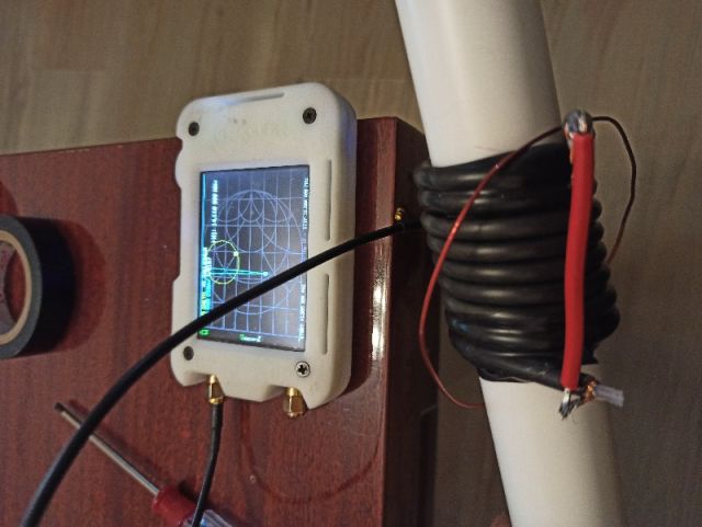

我根据同轴电缆陷波器程序计算的结果,自己绕的14兆陷波器,测量实际谐振点在14.17兆,想自己做一个7/14兆双波段GP,不知道能不能行?

准备用一个6米左右的鱼竿,这个自制的陷波器放中间,上下各绕5米左右电线,连接处留几十厘米尾线用于调整,是不是可以构成一个二波段GP啊?
听说陷波器天线调整很麻烦,有点畏惧。

网分都有了,还怕麻烦么?买网分的初衷不就是给自己找点麻烦做么?
另外,也没你想的那么麻烦,只不过强迫症患者够呛能接受,因为不可能俩波段驻波都能到1

串联测量有几多db的衰减?

不知道怎么测衰减,只是用bg3xx老师的方法测了一下谐振点

实际制作中,连接振子后(尤其是留有线须),分布电容增大,陷波点会下移。
