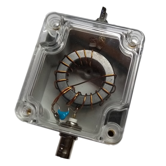

磁环巴伦不平衡端串联电熔是为什么啊?

求助大神帮我科普一下,拜谢

阻抗匹配

这个讨论的有不少,一般认为是阻抗匹配用的,可以降抵驻波比,但会造成带宽减少。

频率补偿 让特性曲线平坦一点
简单而言 就是用电容抵消掉频率高时的电感的不良影响

同意3楼的意见。我没有加这个电容,20米馈线测试,7,14,21三个波段可以比较理想的驻波。14最优。
