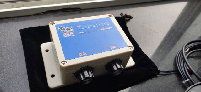

和普通端馈差别大么

个人经验来说效果还是可以的,尽量使用频率的半波长或八分之五波长,理论上效果会更好。
但是图方便的情况下 用20米振子跑全段也还行 比如远征台T31EU 我用5w在30米波段通的(CW);XX9D 0.5w 20米波段通过(CW);
去年55节用22米振子通了80/40米波段 10米振子通20米及以上波段 通了20多个QSO 都是野外通的 基本一叫就通 不费劲(QRO)
10米鱼竿配10米振子用在14M 18M比较多 配上818 每次出去基本都有收获 去年年底SSB还通了南美 很意外 。
架设方便 效率尚可 轻装简行最佳伴侣 个人的一些使用体验和拙见 轻拍砖

在家使用中, 配條5米拉桿效果還可以, 使用超方便.  日後有機會拿去野外架設, 估計應有不錯表現.  K8DX原理簡單, 仿製應該不難.  但原製作的確花了不少心思改進, 出來效果理想, 屬經典之作, 才會賣了這麼多.  可惜暫時沒有新貨了, 擁有的多數袛會收藏不出.

就是空气电容和空气线圈,,,,,建议楼主自己制作一个更大个的。

玩过老军用台的都知是什么回事,老军用台上差不多的天调原理,天调众口难调,有人说吃功率效率低,也有人说好用,反正任何设备合用的都是好!

这个东西不就是L型天调原理吗?自己可以动手做一胩吧,我做的是π型天调

K8DX是匹配盒,只是天线的一部分。天线效果如何,更多取决于天线本体,是否谐振,架设高度,有效长度,环境等等。
