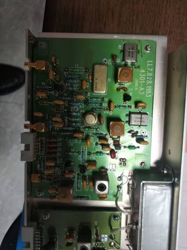

   最近收了台国产4301接收机  属于数字化带中频dsp的产品 看来有关厂家在2000年左右开始了国产数字化的进程
原机设计的中规中矩,混频部分使用了高动态双平衡器件,提高了整机的动态范围和抗强干扰的性能。一混后用的
40.xxxmhz晶体滤波器 【就看了一眼 没记住 】 带静噪功能 在国产接收机里我是第一次看到 。频率基准使用恒温5mhz晶振 保障频率稳定性
为了抗干扰显示部分led加装了细金属网  我这台开机没有动静,
检查开关电源故障,里面整流二极管坏,更换后电源正常。开机有显示了,键盘失效没有反应 发光二极管全亮 反复检查后判断机器可能
1 被锁定,需要某种解锁操作
2 可能单片机部分有问题 由于我对单片机是外行  判断不一定准确。 单片机采用飞利浦的80c552
卖家说这批机器就出来了几台,估计都是爱好者收了 不知道这里能碰到机主没有 大家交流下手里的机器情况 和使用效果

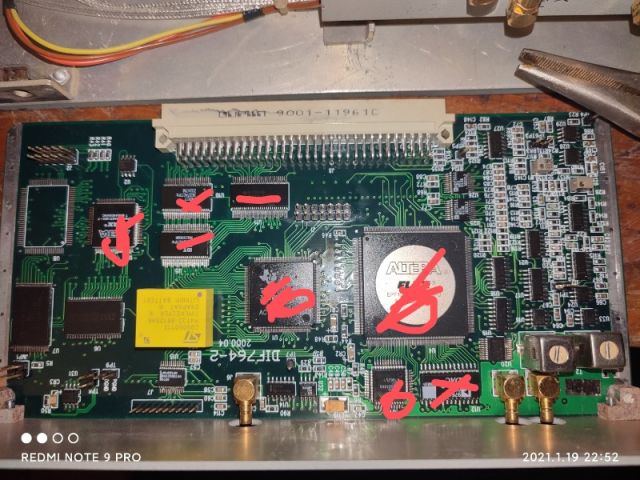

看这解调板子做工咋样,国产大短波机器中频DSP和现场可编程FPGA组成的数据语音解调板子

bg3mar:看这解调板子做工咋样,国产大短波机器中频DSP和现场可编程FPGA组成的数据语音解调板子[图片] (2021-01-25 00:28)
这是15x那个接收激励吧

别人的图片,不是我打的码呦

回 bg3mar 的帖子
bg3mar:
看到这个电池,如果是电池没电的话,我感觉自己修希望渺茫了,这个机器不了解。
但我经常接触的一个进口工业设备,里面的主程序板也有这个实时时钟芯片和电池(方形电池内部是一个电池和一个晶振),如果在正常有电时没有用对应软件保存它的数据,到了电池没电或者电池松脱,就只能在线状态由厂家来重新给一个号,才能激活功能了,不知道这款机器是否也这样设置,图片中红框的IC可以无视,这是做测试留下来记号。
        而且,最坑的是你备份出来的文件只适合这台机子,用来刷其它机子是不认的,不象我们平时丢了程序,找相同型号设备读出来刷进去就行,它直接不认,只认原机备份出来的文件,所以后各位同好遇到这种实时时钟芯片的设备,不管什么设备,谨记千万千万千万小心,别随便拔电池。第一时间先找到软件和数据线来备份。
