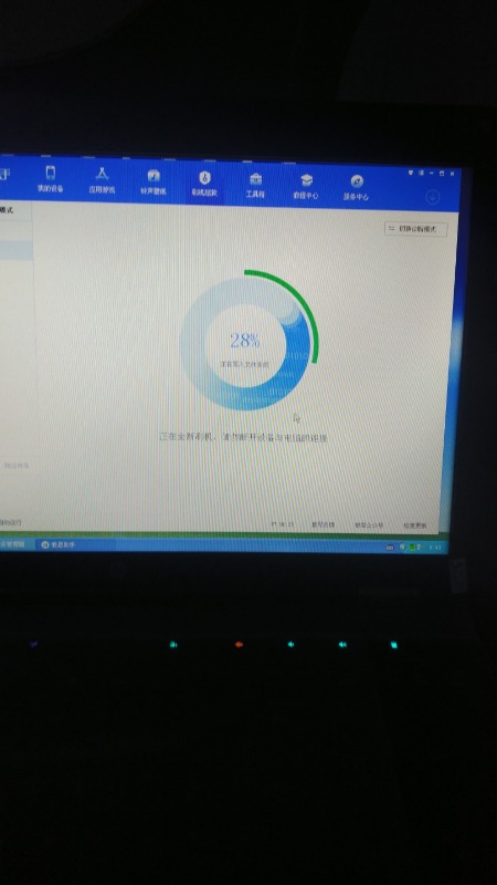

一部苹果6P手机,两月没用,密码竟然想不起来了,你说气人不?试了几次不行,苹果手机等待下次操作的时间越来越长…………,这也不是个事儿啊,记得网上有等待几个月的。百度一下,原来可以刷机解决,于是开始了今晚4个小时无休止的心烦历程。

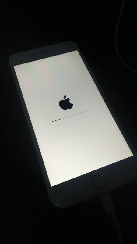

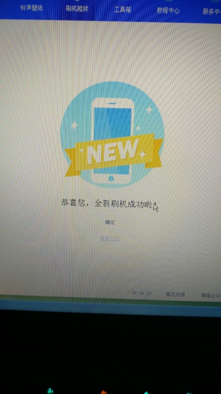

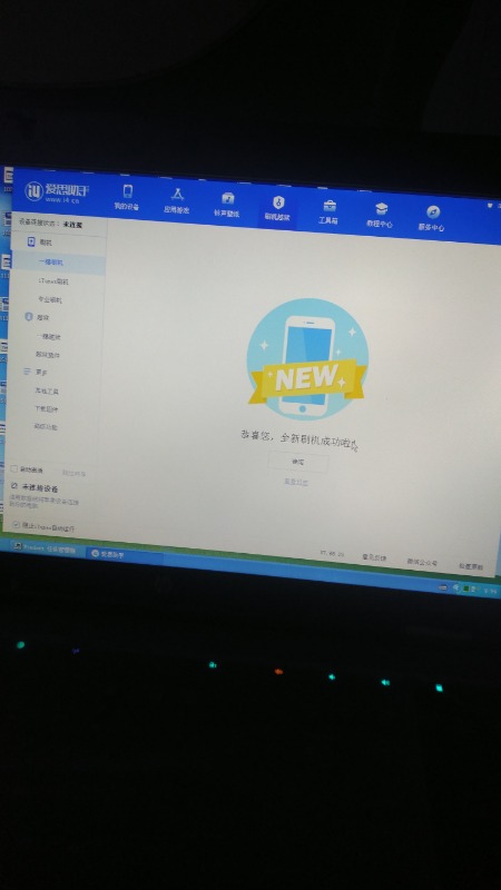

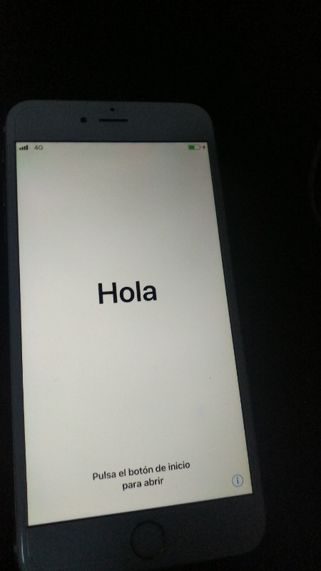

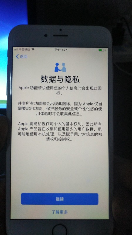

打开爱思助手,用原装数据线连接手机与电脑,界面默认一键刷机。软件识别手机型号后会自动给出可以刷机的几个版本,一般选最新的那一版,点击下载,下载完成后点击爱思助手右下角那个立即刷机。左边有三个选项,保存原资料刷机,普通刷机,防恢复数据刷机,选择普通刷机就好。下载数据量大概在3G左右,恢复刷机大概20分钟左右。刷机成功后界面会有提示,苹果手机自动重启,几分钟后进入原始界面,按提示激活就好!
离线bg3xx
3053
只看该作者 5楼 发表于: 2021-01-20
我用4个多小时完成刷机的原因是:

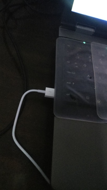

1.手机数据线一开始没有用原装数据线,导致刷机四五次,每次都在百分之十九的时候报错-2导致失败。
2.更换原装数据线刷机后继续出现百分之二十错误-1失败,连刷六七次都不行,最后查资料考虑是USB口的问题。
3.更换USB口后刷机,一路火光带闪电的刷机成功了,需要注意的是百分之二十处和百分之八十处进度会慢点,要有耐心,基本能过百分之三十就没啥悬念了。
4.实在不行换台备用电脑刷机,前几年刷苹果5的时候就是因为电脑的问题,在淘宝花了30元进行远程刷机,步骤和我一样,只是技术员要求我换一台电脑因为原来那台电脑刷到一半就重启,电脑的问题。

原装数据线,原装数据线,原装数据线!重要的事情说三遍!
