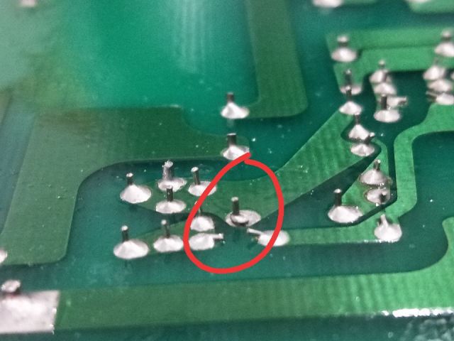

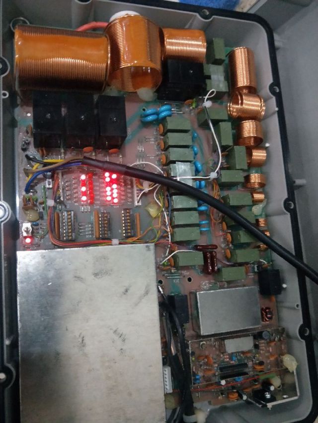

入手个有问题的at-140, 接长线大约8米, 自动调谐2秒,调谐失败,固定的几个指示灯亮起。
用的818给的信号,2.5w,5w 都失败。s1开关置于normal 或者 off都失败。各频段试验均失败。偶尔21mhz 可以成功一次。
当前的天线,s1置于preset,手动调开关,可以调到 818 swr不起表,信号很好。
在原主人手里 用的icom 718带的,也是偶尔能好用一次
请高手帮忙分析下什么原因, 维修手册找到了,看着图纸, 也不知从那部分下手啊

可能是调谐功率太低而且馈线电缆也比较长而导致射频调谐触发信号不够所致,建议把调谐功率升高到10W左右试试。

1. 检查继电器
2. 检查电容

bi4sqm:1. 检查继电器
2. 检查电容 (2021-01-13 20:50)
牛,确实是有个继电器虚焊了

上个图,修好了太开心了
