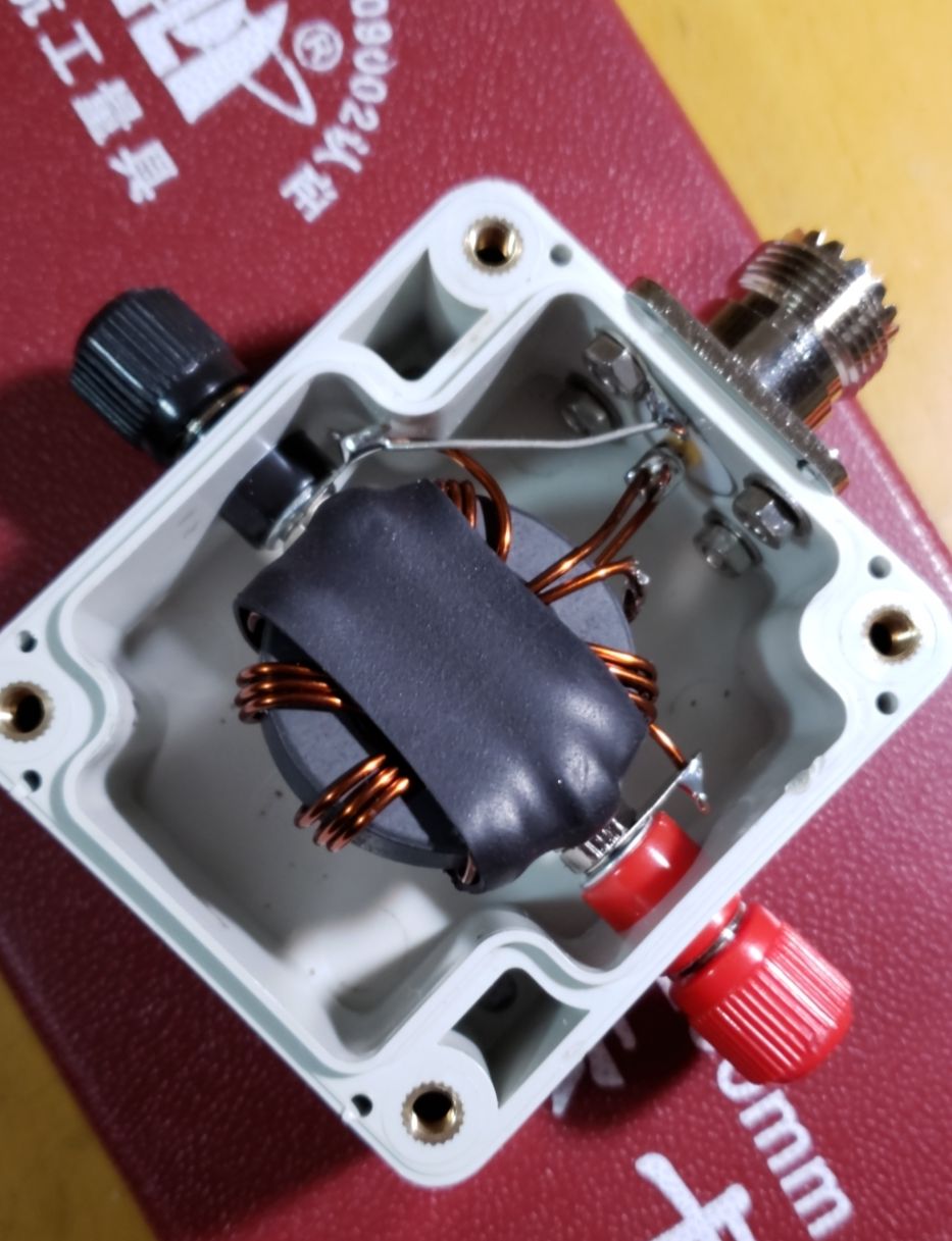

淘宝上买了一套磁性套件,NXO100磁性,我三线并绕了8圈,然后头尾连接,1/3  处输出,阻抗比为450欧:50欧,不平衡转不平衡

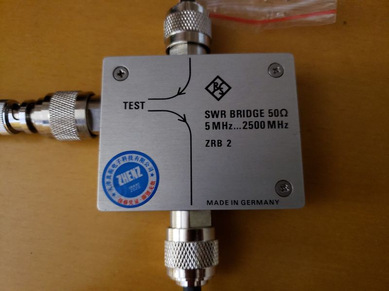

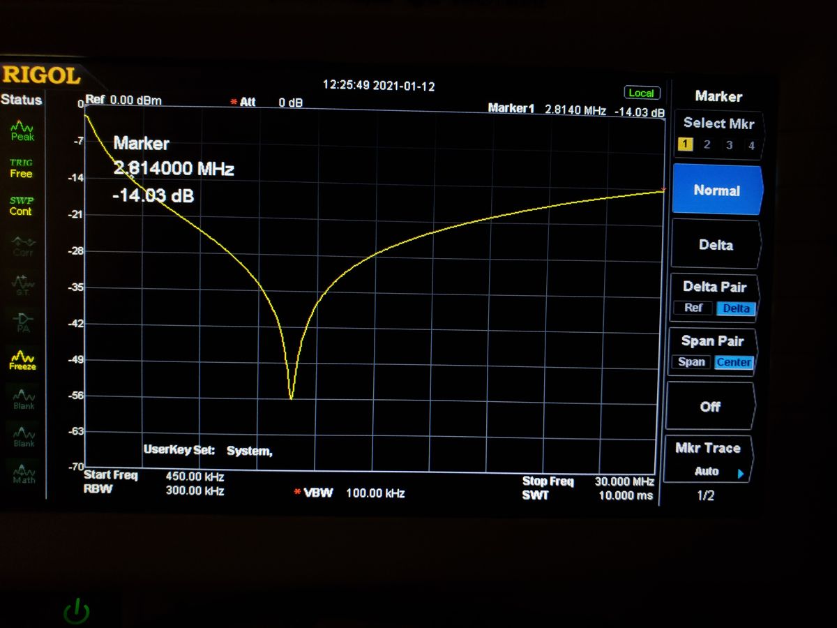

用了一个频谱+ SWR电桥 (40dB方向性),输入端加了一个450欧假负载,测量了下反相损失,居然看上去10M左右有峰值最大, 14dB以下等效于SWR 1.5,
请教各位大大,这个反向损失曲线看上去正常吗?

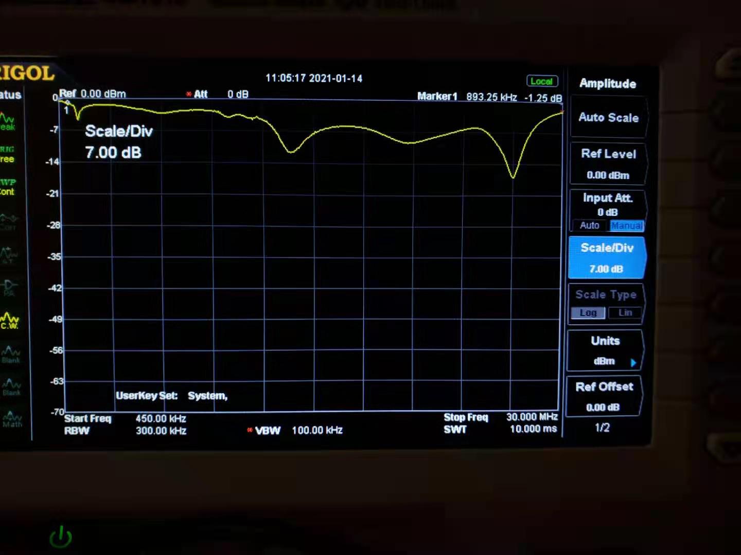

接上长线后,所有波段除了27M,反向损失都小于10, 说明驻波比比较难看,感觉这长线阻抗不像在450欧左右

绕的就不地道啊。记得是三线绞拧再绕啊,你这算三线平行并绕,但三线也没有紧密排线,三根线直接也比较松散,我估计是这个原因吧

试过三线搅合,一模一样。

不会绕错了啊? 你发给裸图啊,热缩管套上看不见,有个地方怎么四根线?

阻抗变换器没问题,如果按照-15dB做标准的话,覆盖整个短波段了

100%没绕错,做了2个,性能一模一样,回头我不用三线并绕,直接抽头看看情况

谢谢,只是换掉450,接上长线后,回损就一塌糊涂了,12Mhz以下5个dB的return loss 都没有了,

长线的阻抗不是450
离线bd5cvd
21
只看该作者 9楼 发表于: 2021-01-14
一言难尽,接了长线,就成这样的回损曲线了

换个2材的磁环对比下看看,我是用t106-2做的,没测过
