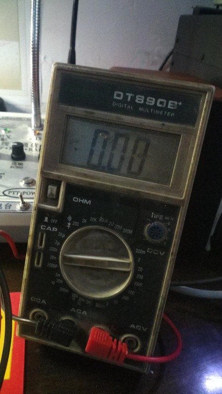

四天后货到,接上电源手咪测试,接收还行,但发射时功率表不动!输出功率为0!经过拆机仔细检查,发现功率块被人动过,取下功率块测推动输入端,功率0.6瓦。至此已经真相大白:功率块烧了,其它电路正常。

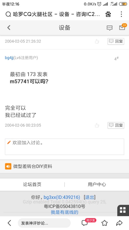

原机功率模块型号为SC-1019这种,各种鱼宝都找不到。于是想着要代换。于是在本论坛找到了代换神贴。记得这个回复的大侠就是那个山东青岛手动天调的作者。哈哈,谢谢老师!

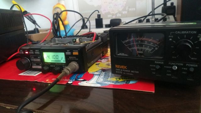

接下来就是装机接电接功率表假负载试机,粗略调整了一下,小功率5瓦,大功率20瓦,成功修复了。

经过检查,该机大概在-110dbm的时候才能稳定点亮信号灯,-116dbm是刚刚打开静噪,灵敏度略低,功率24.2瓦。

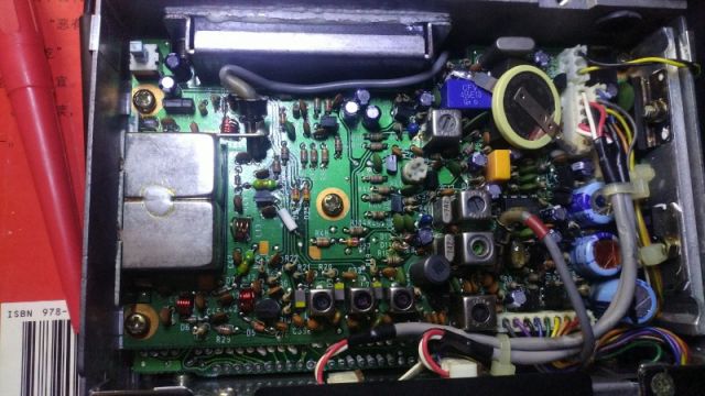

我擦,突然发现有一个中周被上一个维修者拧烂了,我勒个去的!就是直角处这个!

经过调整,-120dbm刚刚打开静噪,-116dbm稳定点亮接收指示灯。但是有一个中周磁芯破了,没法调整了,咋办?

突然想起来了,好像前几天测过建伍708车台,灵敏度是-111dbm 哈哈,搞定收工!那个磁性估计是拧不动然后把上面拧碎了,下面安好!这就叫吉人自有天助。

这次维修车台发现一个事儿:有一次测功率的时候,驻波表没反应,但发射电流突然由原来的7A猛增到10A的大电流,赶紧检查驻波,无穷大!原来是假负载没拧紧。由此得出俩结论:1.驻波大的时候,电流也会随之变化。2.检修设备首先小功率试机测驻波,正常后再进行大功率测试,切记。

这是代换Icom28系列车台功放模块的三菱M57741集成块,原机模块为S-1019
