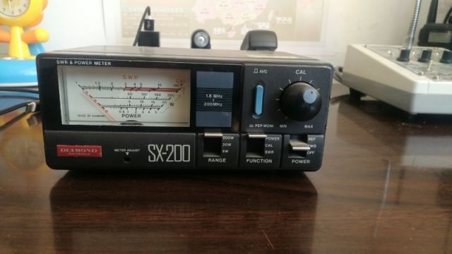

测试仪表:钻石SX-200功率驻波表      测试用假负载:老式镀银50W/50欧便携高频假负载

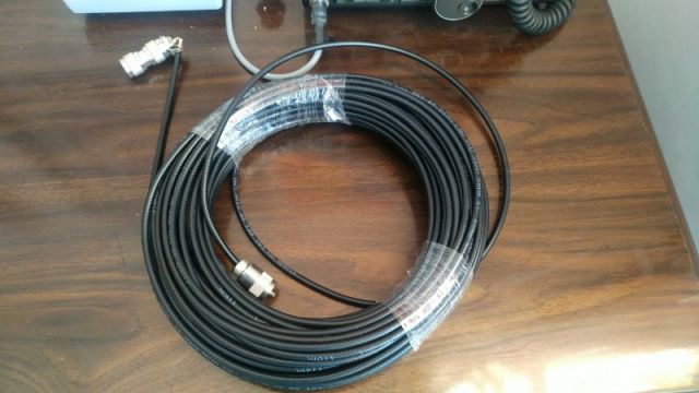

测试馈线:和本人现在使用的馈线一起买回来的35米长-3/50欧的馈线一盘

测试结果:在ICOM725短波机CW模式输出100瓦功率的情况下,经过测试,串接35米-3馈线后,馈线末端得到的功率在7兆,14兆,21兆,29兆的频率模式下,分别是:80瓦,70瓦,60瓦,50瓦。

电流表没调零

馈线不这样多圈有规则地盘着,回影响测试效果,业余测试条件,可做到的情况下尽可能减少不必要的误差因素。

馈线要抖搂散了再测试

35米长最好还是别用-3了吧-5和-7损耗都比-3小一截

个人认为,接纯阻的假负载测损耗,馈线盘不盘影响不大:只是屏蔽层外侧形成电感,仅对共模电流有遏制作用,但假负载是匹配良好的纯阻,也不存在不平衡问题。只要盘得不是很紧很小圈不改变馈线的特性阻抗,并不影响内部导体传输功率。
