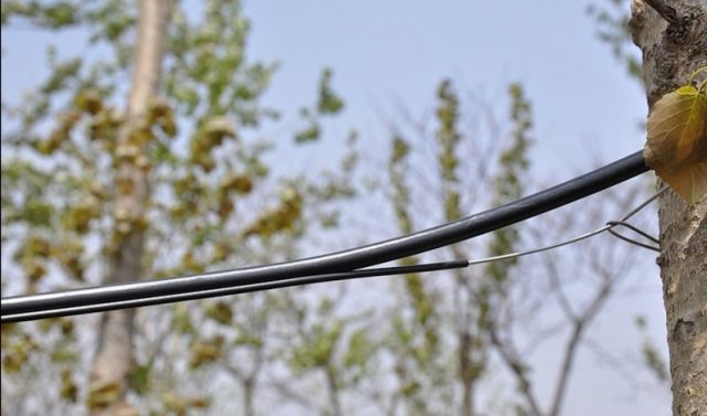

有一种神奇的馈线是带钢丝的,50-7就是为了适应这种场合的

回 bg6gqe 的帖子
bg6gqe:[图片]
[图片] (2021-01-05 23:16)
谢谢老师,学习了,这种线好,不知叫什么线

回 bg6gqe 的帖子
bg6gqe:有一种神奇的馈线是带钢丝的,50-7就是为了适应这种场合的 (2021-01-05 23:09)
俗称8字缆
离线BD4DLN
6080
只看该作者 11楼 发表于: 2021-01-06
回 bd7jmr 的帖子
bd7jmr:谢谢老师,学习了,这种线好,不知叫什么线 (2021-01-06 07:57)
俗称8字缆

自己做个8字缆呗,用3-4mm的不锈钢丝绳,3根馈线绑一根钢丝,扎带或者3M的33胶带固定,两头花篮拉紧。
