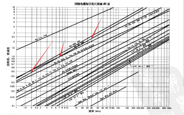

问:我短波7兆频率上用35米-3的馈线,从短波电台出来100瓦的功率,到倒V天线连接点接口处,还剩多少瓦的功率?忽略馈线的品牌问题,谈谈一般情况下是多少?

和频率有关,天线手册有参考数据。1.8-30兆损耗0.5-2.5db之间,自己再加两个插头(暂且按0.5db)损耗:
实测数据也有:我测过自己的13米长-3馈线,7兆时输入5w,输出4w,含插头损耗约1db。
综上,含2个插头损耗,你的35米-3馈线,7兆100w输入,输出大约65w。

不客气,一起研究学习,刚看到你又发了个实测帖,和我计算结果出入较大,又核实了一下:
1、拿出13米-3馈线用大红点重新测了下,结果表明我记错了,5w输入,输出4w的是21兆,7兆是输出4.4瓦。7兆100w输入则输出84w。
2、你i视频里测试方法,实际上是长馈线和短馈线输出功率的比较,实际最好减1-2w,不减也影响不大。我测试是短馈线不拿掉,直接对接头连上长馈线。
3、看来天线手册的100英尺损耗数据表,应该是包含了两个连接头,可直接计算参考。如此,100w输入100英尺(30.48米)50-3馈线
    3.5兆损耗约0.65db,出86w
    7兆损耗约1db,出80w
    14兆损耗约1.5db,出71w
    21兆损耗约1.9db,出65w
    28兆损耗约2.3db,出58w
