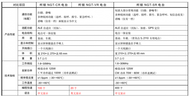

请教各位sR   vR  CR有什么区别
bg4iyr丁国强 : TEL13573993691
地址:   pc:276700  Email:lsbg4iyr@126.com山东临沂临沭金正大国际自控部
QQ641766321
在线BD7JAC
38879
只看该作者 16楼 发表于: 2021-01-09
回 BG4IYR 的帖子
BG4IYR:请教各位sR   vR  CR有什么区别 (2021-01-08 17:08)
NGT的SR属于中级商用电台,CR、VR在柯顿公司算是低等级民用电台,与NGT-SR相比缺少很多功能。
