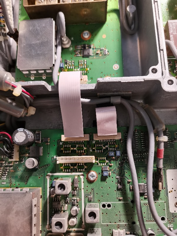

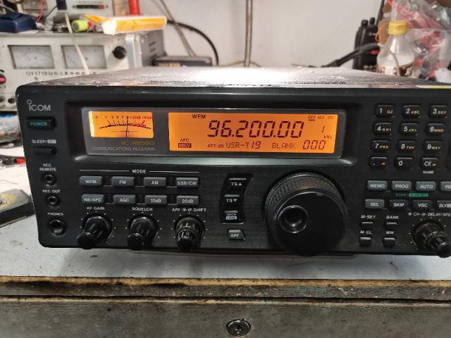

朋友前几天跟我我,有一台中古的R8500.前一晚还在听收音机,第二天就开始闪烁有故障了。问我会不会修,其实我真是不懂维修,修鸡全凭人品,最主要还是看缘分。
这不,机器到手后,立马拆后盖,对着连线热风吹一下,里面有穿心电容,会漏电,拉低电平。吹了一圈故障依旧,然后吹晶振,基准温补晶振吹了两秒,fm声音出来了,估计问题就在那。用牙签怼一下电容。里面有一点点虚位。赶紧拆下晶振。里里外外补一下。装好开机。缘分到了,修机都开心。可以骗饭吃了,图有点乱,将就看了

这个应该用频率计校正,应该是基准有变化了吧

只看该作者 2楼 发表于: 2020-12-28
回 bg3sfx 的帖子
bg3sfx:这个应该用频率计校正,应该是基准有变化了吧[表情]  (2020-12-28 15:56)
对,应该要对维修后的基准晶振频率进行校正,收宽带调频广播没有问题,但是,可能收SSB就不行了。
建议最低限度都要接收10MHz 或者15MHz 频率标准台,把机器调整到USB和LSB模式,调整基准晶振频率对准频率标准台。
