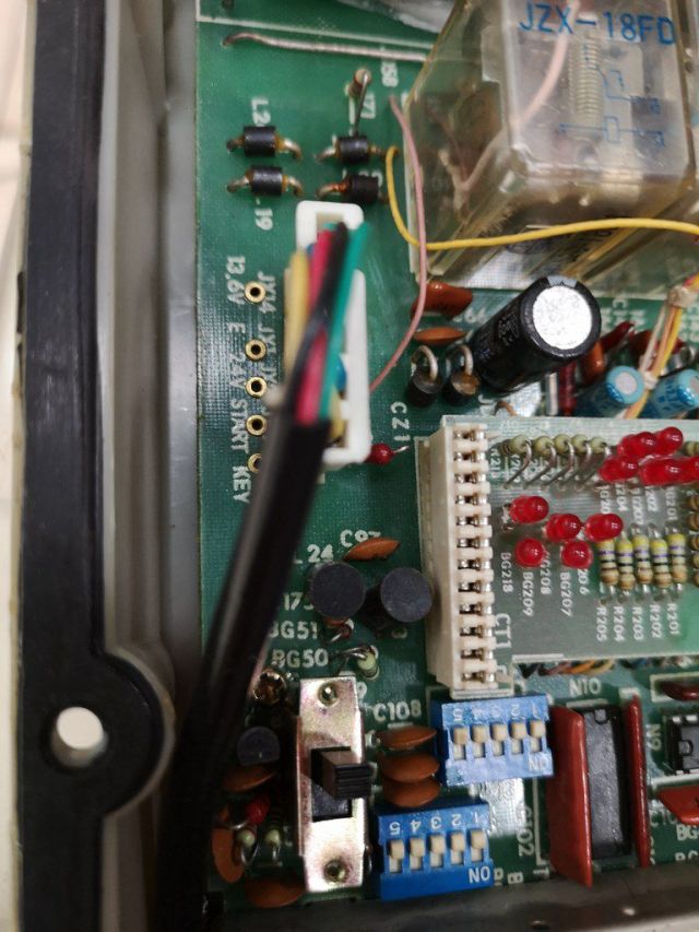

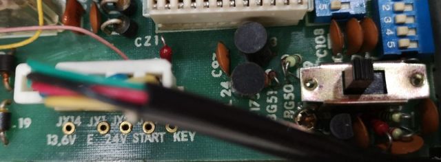

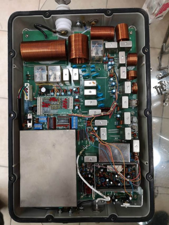

哪位知道这是烽火的什么天调?需要加24V、13.6V两组电,还是既可以加13.6V,也可以加24V?谢谢!!!

你加一块13.8v升24v的电路在里面就可以了噻,我这样搞过。

那也就是说,这天调要同时使用两组电源,谢谢!

应该是133加功放后用的室外天调,确实要有一路24V

一路24伏电源

朋友送我了一个,这个是低电平触发吗?里面的开关能不能切换高低电平呢?
离线bi4kiq
10
只看该作者 7楼 发表于: 2023-02-22
上面有两个接口,都可以接线吗?有一个bnc头,还有一个长线的口.
