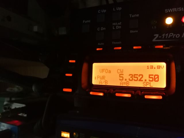

请问个位数师兄,我的FT-857D是2sc2782的管子(两颗)还有RD70VHF管子1颗的版本,因为馈线长期不用短路,没注意造成现在857D,U段输出只有1.7W,V段有4.5W,短波只有5W,应该怎么修?

短波正常吗?
你测试VU功率的时候用的假负载吗?发射时候电流正常吗?
发射时候接的假负载驻波正常吗?

CK老大,都是用的假负载(200W的),短波是只能出5W,V段4.5W,U段1.7W,因为用的都是假负载嘛,所驻波比1.01,大红点驻波比表测试,电流没测。

搭车求问:我的857最近发现在各波段设置为最大功率时,用假负载测量发射电流在V段最大5A,短波CW最大8A,U段最大4A。以前不是这个数值。
换过滤波器。
不知是电流表坏了还是857有问题。

忽然想起来我的 817 和 7R 里有个工程菜单可以修改功放输出的。楼主确定没有动过那里结果自己忘了?

修改过,不过测试的时候都恢复到最大设置了。

CK老大,在吹牛群找不到这个帖子了,以为又被你垃圾桶去了。初始化工厂设置以后恢复了,FM模式7M和14M回到了80W左右,V段49W左右,U段23W左右,太高兴了,要不然真就垃圾桶了!恢复工厂设置操作方法:1、【FUNC】+【POWER】同时开机  2、【V/M】+【POWER】同时开机 3、【HOME】+【POWER】同时开机 最后一种是清空所有设置,回到工厂默认参数。

感谢师兄提醒,恢复设置,好了!庆祝庆祝

不是进工程菜单,而是普通的恢复出厂设置,就恢复功率了,估计是我的馈线短路,机器自动保护了,通过恢复出厂设置,就又好了。
