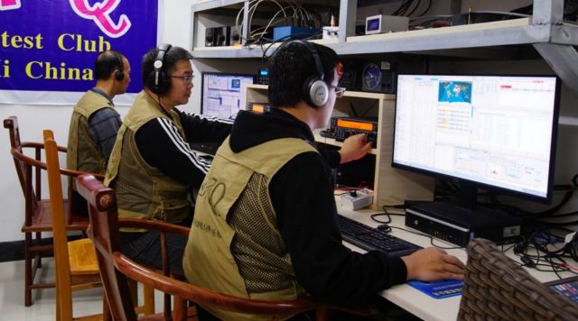

比赛在北京时间早上8点开始,七点多的闹铃准时把我吵醒,洗漱一番之后上电台室看看情况,此时QT和小宝已经在调试检查设备,比赛正式开始就开搞。根据安排,早上暂时没我啥事,正所谓兵马未动粮草先行,比赛开始之后由两位队员进行值机,其他队员出去吃早餐,吃完后打包回来接替值机队员,这个操作我觉得是非常正确的。

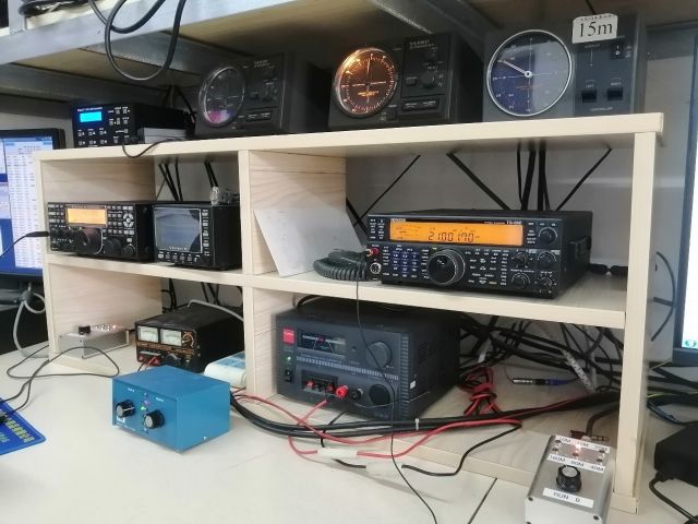

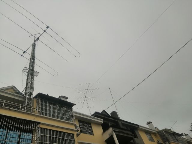

第一次使用八木天线+功放进行比赛,相比于我家楼顶的5波段CobWebb+100W功率的891,基地的设备可以说是上了三四个台阶了,40米以上皆是单波段八木,不仅没有多波段八木的相互干扰情况,同时效率也高不少。
首先最直观的感受就是信号的强度比在家时候要大很多,欧洲开通的时间段,在家费劲才能听到的欧洲台,不仅数量多到占据了整个波段图,而且强度在八木天线的加持之下如同打雷,基本都是一次就可以清楚抄收;而且单波段的全尺寸八木搭配功放,听到都能直接喊到,而我在家用100W功率扫地时,经常是需要等待传播起来,或者多次重复对方才能抄收;天线+功率的搭配无疑使得通联成功率有极大的提高。
机子方面使用的是K3和590S,这两款机子在CW方面秒杀我的891。FT-891在SSB降噪方面可以说是优秀,但是在CW模式下只能说效果一般,由于是数字滤波,因此当滤波宽度调整到300hz以下时,891会出现明显的啸叫;但是590S把滤波宽度调到200HZ依然平滑,而K3机子使用时甚至尝试过调整到100HZ声音依然很稳没有明显啸叫,这在48小时的CW比赛中无疑是对耳朵的一个极大缓和,毕竟一直在听噪音,对耳朵也是一个不小的考验。如果硬是要说有什么弊端,可能就是隔离性太好了,一旦超出滤波范围,信号就会急剧下降,容易错过带宽外的信号,曾经我开了400HZ进行主叫,听到信号很弱但是声音很尖锐的日本台回复,把滤波器调整到500HZ之后,音调恢复正常,但当我试验性的调整到300HZ之后,发现根本听不到日本台的回复了。对于这个情况,我个人的选择是主叫时候开400-500HZ滤波,基本可以满足回复电台的频偏问题;扫地时候如果遇到弱信号,用150-200HZ左右的滤波来进行调整,一来是降低背噪能更加清晰的听清呼号,二来是为了确认对方的频率,万一对方也开窄带滤波,很有可能就会错过频偏严重的信号。
由于是首次使用基地设备进行比赛,因此主叫的扫地的情况都和在家里有明显区别;在家里由于噪音和天线问题,基本上都是在10米或者15米才敢于进行主叫,20米和40米都是扫地,80米更是直接放弃;而B7Q的情况可以在40米以上的波段进行主叫,这无疑使得比赛的效率有了极大的提高,但是也对OP的技术水平有较高的要求。我个人的MR水平刚到120,在比赛中明显感觉到自己的技术不足——对于印尼和日本的电台,由于信号强度大,而且对方拍发速度慢,因此抄收压力不大;但是欧洲的电台强度比YB与JA的要差,而且拍发速度基本在35WPM以上,甚至有些达到45WPM的速度,因此如果有QSB或者堆叠情况下会需要重复一次甚至多次才能抄收,这无疑造成了效率的下降,目前只能通过苦练听力来解决这个问题。印尼和日本的电台由于老年人居多,因此速度大概在28WPM左右,可以非常合适的一次抄收。扫地方面由于使用有辅助模式,因此其实可以根据SPOT上面的显示来进行排查和收听,这相比于我之前的无辅助组,扫地的效率有了非常明显的提高,基本没有遇到费劲的寻找信号然后费劲辨识,最后发现是自己通联过的电台这种尴尬情况。值得怀疑的是K3旁边放置了一台带有频谱的SDR设备,可以显示周围的信号,但是我觉得K3主叫的话其实用不上这个设备,反而是扫地的机子可能会更需要一些,无论是查看传播或者是观察信号分布都有一定的帮助,反而是对于主叫来说可能用途仅局限于寻找空地进行摆摊。

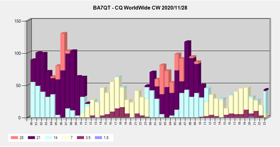

这次比赛传播明显好于去年和上半年的比赛,无论是电台的数量或者是信号的强度,都可以明显感觉到传播正在逐渐回暖,尤其是15米,之前书里提到15米是全世界新人聚集地,但是从去年接触短波以来,15米一直给我的印象都是没什么人的频段,随着去年11月底太阳活跃的极小值过去,太阳黑子也逐渐增多,15米的传播可以明显感觉回暖很多,从FT8上可以明显感觉出来,今年疫情最严重的时期,15米传播都是JA与YB为主,但是现在15米用FT8通欧洲北美已经是很常见的事情,偶尔还会有南美过来。10米也有起色,但是不如15米的夸张,大部分日本居多,偶尔能开通欧洲和美洲;20米和40米周六感觉传播有些疲软,周日的时候感觉好多了,配合八木指向和大功率,基本听到都能回到,这个是之前不能比较的,之前比赛一直蹭对面八木来通联,现在终于可以让对面蹭我们八木了。80米由于家里楼顶宽度不够了,一直无法架设80米波段的天线,这次在80米扫地为主,主要拿系数分。相信明年的比赛传播会更加给力,届时可以通联到更多更远的电台。

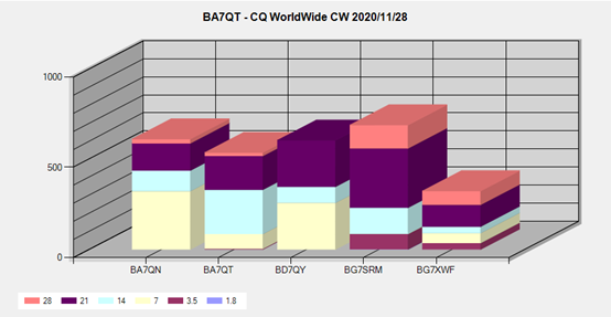

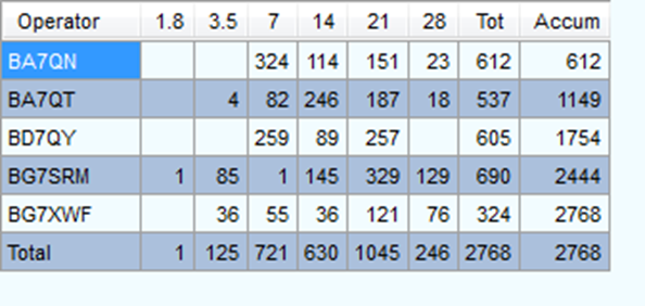

人员值守方面,临时调整的分组是我和小宝一组,QN、RN和德叔一组,QT大佬临时顶替,因此在值机方面确保了连续性,打满了48小时。但是考虑到人员的特殊性,比如人员的疲劳程度、人员的功能性——比如小宝需要早晚去调整天线位置,因此可以排班方面优化一下,一直是我和小宝进行口头约定,但有的时候比较尴尬,比如周日晚上我值机到1点,和小宝约定值机到4点我再来顶替,可是4点的时候再过两小时到6点就需要去调整天线位置了,因此会造成尴尬的情况,到底睡还是不睡,睡的话2小时就要起来调天线, 不睡的话又难熬;如果可以根据这种情况事先优化排班情况,比如小宝从吃晚饭值机到一点,我从一点值机到六点,小宝六点钟起床去调整天线然后进行接替,或者有另外的人也可以去调整天线,这样子对人员强度的考验应该会有所下降。

1.   部分OP任务过重,小宝(BG7SRM)不仅减负设备工程师,更是主力值机OP,负担过重,希望日后有人员可以分担压力。

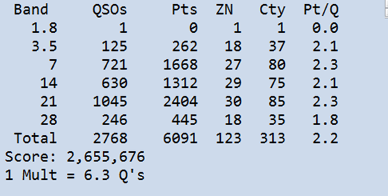

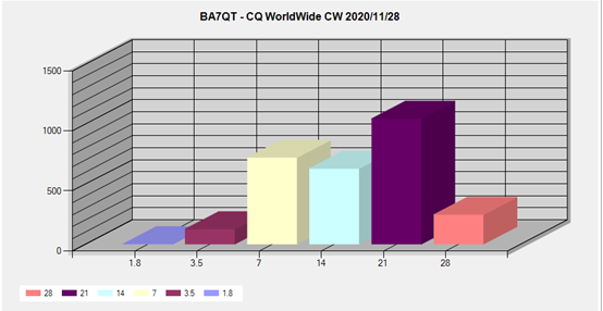

5.   160米被放弃了,这点似乎很可惜,条件问题没法在160进行过多操作,但是其实可以去抽空扫个地捞点系数,80米深夜其实扫地效率极低,其实可以放弃一部分80米时间去160看看,每个台都是系数台。其他波段的时刻其实可以做得更好,比如15米传播我觉得完全可以拿更高的分,20米第一天收获不佳,第二天补了一些但是还有部分差距;40米跟其他竞赛台差距较大。
6.   我的水平还有很大的提升空间,遇到快的拍发伴随QSB或者堆叠情况,会需要重复,耽误比赛时间,如果能一次抄收,相信成绩会有更大提升。
7.   低波段底噪太大,这个没办法,巨大的底噪加之对40米的谐波影响使得80米绝大部分以扫地为主,端馈效率低,造成80米扫地的效率也不高,使得低波段其实成绩不咋地。
