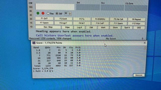

这是基地首次组队参加,OP水平有限,人少值机时间也不够,总之是感觉这次人的因素对不起环境和设备天线了。
发帖顺带诱惑一下苦于没有合适的环境和设备的独狼OP,招募团队,支持远程参赛。

首先感谢BG6SNJ创造了很好的硬件软件网络条件,让我参与远程操作。
接到邀请时心里没底,毕竟以前的所有比赛中我全是扫地,基本没有主叫,成绩最高才每次两三百,经常只搞几十百把个,掺和一下。
他架设了VPN,让我们通过互联网连进去,控制RCFORB连接的电台,在N1MM上记录日志,使用八木天线(OB ?)和功放 (1KW) ,像是在他的局域网一样。
日志会实时同步,我能看到我和他分别在不同波段收获。考虑到干扰的问题,他有时只能坐着看。
考虑到我的网络条件,有时延时会变得不可操作,主叫后,常常抄不到回复的第一、二个字符。后来我换了手机热点后,爽多了,延时可以忽略。
在传播开通好时,可以达到MR干扰全开,5-9个堆叠设置的效果。
电磁环境一流,很多小信号也能照抄不误。
我一有空就上台主叫,VJT分时主叫。SNJ专搞系数,红的绿的,扫了很多,对总分提高很有帮助。
周末的白天我不能专心上台,得积极参与做饭洗衣拖地带娃喂狗以防领导不悦,各种家务杂事缠身,有时电脑还要被大的间歇征用。白天在他们饭后午睡,等培训班间隙,见缝插针,主要靠晚上10点以后,他们都睡了,我能一动不动干到三点,那时即便是EU信号川流不息,也得关机熄火睡觉。
我之前在MR上最高能到一小时165个,这次赛前练习了几个小时,才勉强回复到140,而实际比赛中,堆叠上来后,感觉实际上很难如MR中那样抄其中一个最好抄的呼号。在比赛中,大多数时间只有一个回答,状态不好时,还要瞄着键盘。有的回答明明信号光光响,还要抄两三遍。 找到感觉后,就能不看键盘照单全收了。看分析数据,最高的一小时才79个,没人打扰的前提下,一小时经常只有四五六十个QSO进账,实在惭愧。OP的实战训练非常重要,看来得实战堆时间。

有好些重复应答,也有录多了删掉的。
BG6SNJ基地的天线和环境太好了,如果要很好的处理主叫,感觉OP得先MR练手,再经过多次实战洗礼,才能不辜负了传播、设备和好不容易得到的闲暇时间。
我主要在40米工作,那底噪感人,而周日下午的15米EU,和晚上10点左右的NA,让我爽翻了天,我想那就是玩业余无线电最爽的体验。
如果下次有机会和更多HAM一起在这里合作远程搞比赛,我估计还是最好只搞晚上。
而白天的15和20米,晚上下半夜到天亮的EU NA,希望有更多OP来压榨天线和设备能力。
毕竟,BG6SNJ历时三年建成的基地,体验非常舒服,要把每一块钱都兑换成QSO才对得起他的狂热,执着和投入

怎么PT/Q都是3.0,难道一个AS都没通?
离线BG6SNJ
507
只看该作者 11楼 发表于: 2020-12-02
回 bd1kv 的帖子
bd1kv:怎么PT/Q都是3.0,难道一个AS都没通? (2020-12-02 11:40)
为了争取高分,天线基本对着欧美,亚洲,特别是日本通的是很少
另外这个算分可能有误,软件问题,都更新到最新的了,
http://www.bg6snj.cn/wp-content/sh5/2020/2020_cq-ww-cw_BG6SNJ/index.htm
这里有详细数据
在我的N1MM客户端上,看到从从低到高各波段的Pt/Q依次是1.7  1.9  2.5  2.3  2.5  2.3 .而1 Mult = 3.9 Q's都是是一样的。可能是软件某个数据文件的问题
