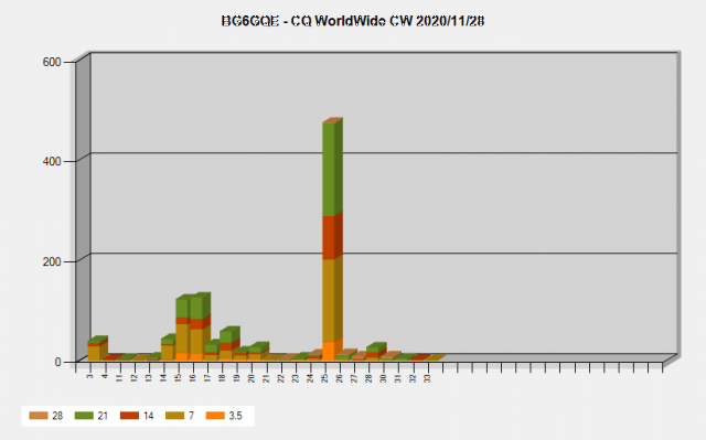

先上最后成绩如图

波段图竟然是错的,截图时忘了切换到比赛日志库了

回 bg6gqe 的帖子
bg6gqe:波段图竟然是错的,截图时忘了切换到比赛日志库了 (2020-11-30 21:20)
换过来了
