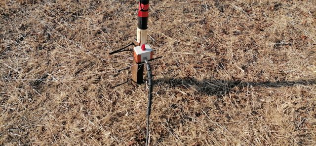

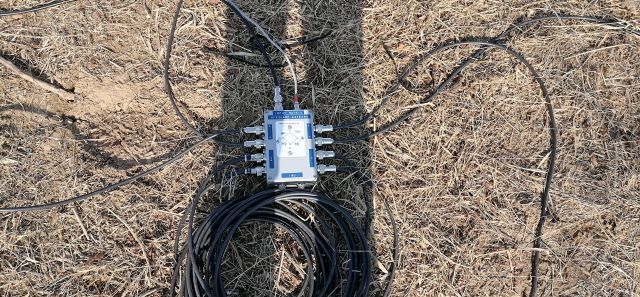

天线:4SQ(BG1HAS提供的成品)BV接收天线。

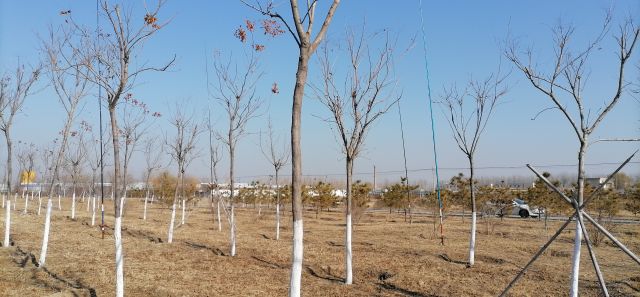

最初是打算在老地方村边的公园参赛的,但是最近几次比赛林业局总是来人劝退,所以想试试新的地方,最后确定BH1EBF公司旁边的公园作为新的比赛地点,并且在比赛的前两周去测试了底噪电磁环境,40GP天线CW 500HZ滤波不开前放底噪S580米底噪同样的电台设置为S7,这种底噪在北京的农村算好的了。在比赛的时候如果架设4SQBV天线会有一定的改善,主要还是看干扰源的位置,猜测有50%以上的概率NAEU方向的底噪会降下来。

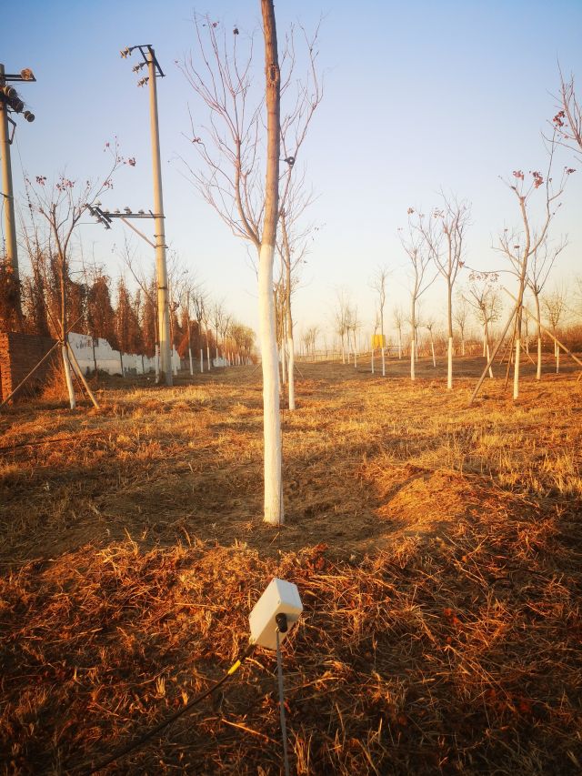

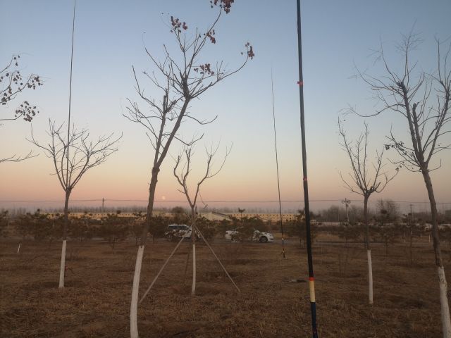

由于工作的原因比赛时间比较仓促,周五晚上要上夜班,周六早上630分下班后睡了1.5小时出发大兴BH1EBF公司,到达比赛场地后开始架设天线等工作,最终1500架设完毕。4SQ天线看似简单但是架设时间还是比较长,用了近两个小时才算完成,天线的主要辐射方向NA,EU,AF,OC四个方向,其实可以全部360度覆盖,因为波瓣很宽不像多单元八木波瓣那么尖锐。BV天线架设有一定难度,最初看场地的时候南北偏东15度有几排平行的小树整好可以架设BV,但是贪心比较大选择了4.440米的波长的BV天线,-3db波瓣宽度为30度、仰角15度,对于加勒比和大部分美国有较好的覆盖,也是因为这个波瓣影响到了主要的EU方向的接收,所以在EU方向又架设了一条4.4波长的BV,这条EU方向的BV架设非常艰难,通过一片有人高的杂草地,阵子就直接搭在杂草上省去了支撑杆,艰难的在杂草地里走了190米趟出一条道,最后证明这个选择是正确的、值得的。
1530架设完天线和电台迫不及待的打开电台看看传播情况,20米电台比较少、15米电台非常多、40米有零星的几个电台,并且在40米听到了美国电台。4SQ接收表现NA方向S4OC方向S6AF方向S4EU方向S3,看来主要干扰方向来自东南OC。切换到BV天线,NA方向S3EU方向S1,当时确定这次比赛可能可以很嗨了。

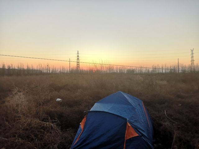

还有现在首都应该很冷了吧,晚上在帐篷怎么过的?

有电暖器还可以,还有就是冷点好不犯困,哈!

相控阵好东西,比赛欧洲通的时候一点都听不到,看来指向性很好。
