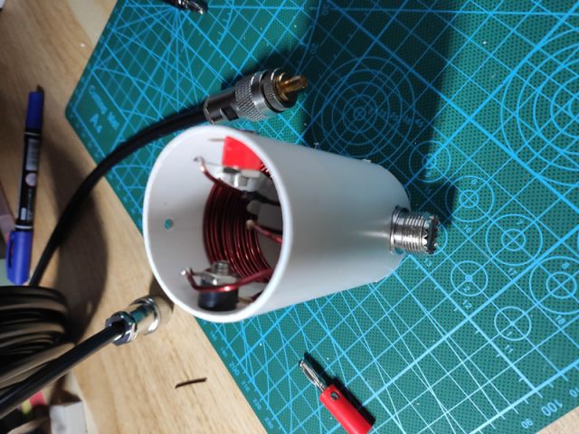

    B证拿了有段时间了,电台也趁双十一买了。但由于天线迟迟没弄好,到现在一个通联也没有
    由于不能楼顶架设,我只能在阳台或窗外架设。GP天线需要地网,我又担心挂到楼下的窗口影响到别人。有大佬给我推荐了淘宝上的一款端馈天线,无需地网。但是没货,要等到十二月才有。
    本着折腾的精神,我准备趁着这个空隙试试自己做个。温顿天线看起来比较简单,还能用在3个波段,就从这个开始吧。
    最难的是巴伦,折腾了几次,终于做了个1:4空心巴伦
    用200欧姆电阻测试驻波,在14M附近的驻波非常低

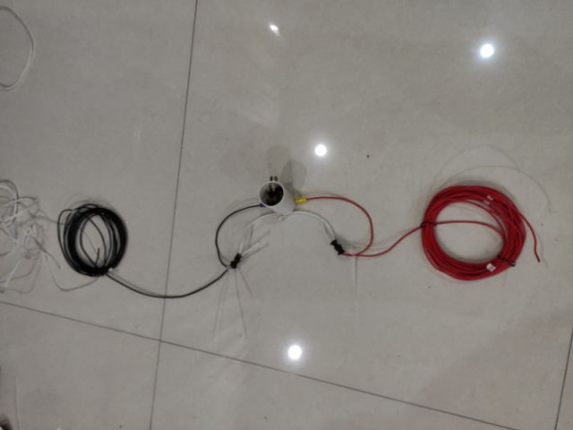

两端接了1.5mm2的电线,按照教程长度分别是13.5米、6.75米,我稍微留了长一点。
    现在天气不适合野架,家里唯一能架设的地方从阳台斜拉到楼下。趁着夜色,勉强架好。但是测试效果很不满意,居然在3、7、12M有3个驻波低点,带宽也很窄。
    不知道该如何调试,剪短点会改善吗?请大佬指点。

温顿天线馈电点的阻抗记得是200欧左右,1:4巴伦合适。
我的地网线多长的都有,基本上是各个波段的1/4波长,后来就把找到的废电线都接上了,有几根扔到窗外。
1:49的巴伦大家是给端馈做的。

架设条件不好的情况下,应该首先选择四波段谐振20米端馈天线,效果和倒V全尺寸相当。这是我通联过的友台中使用端馈给我的映像,其它天线一般
