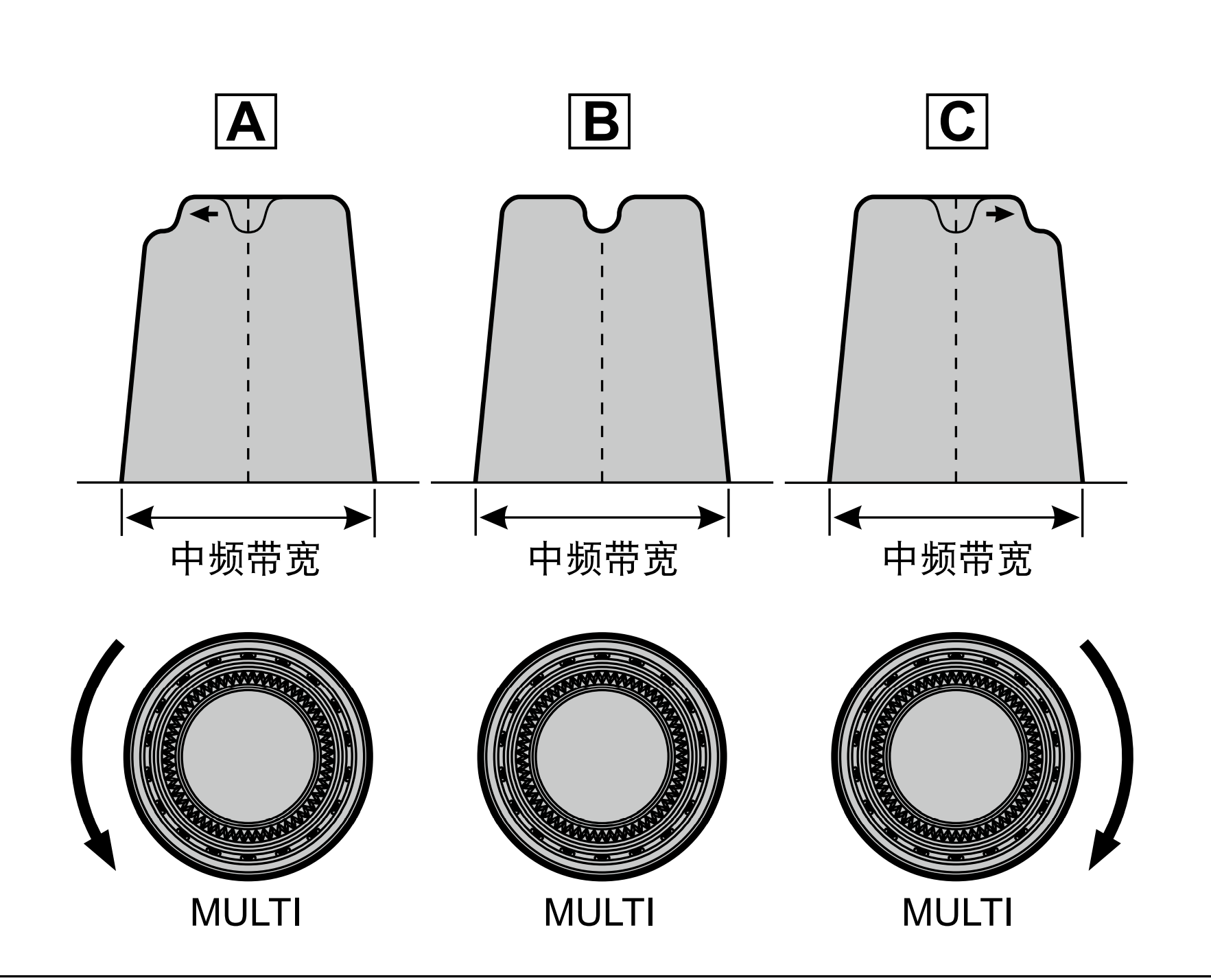

干扰抑制主要由COMTOUR:解释为轮廓消噪滤波器系统。和 IF SHIFT:解释为中频偏移。以及IF WIDTH:解释为中频带宽组成。

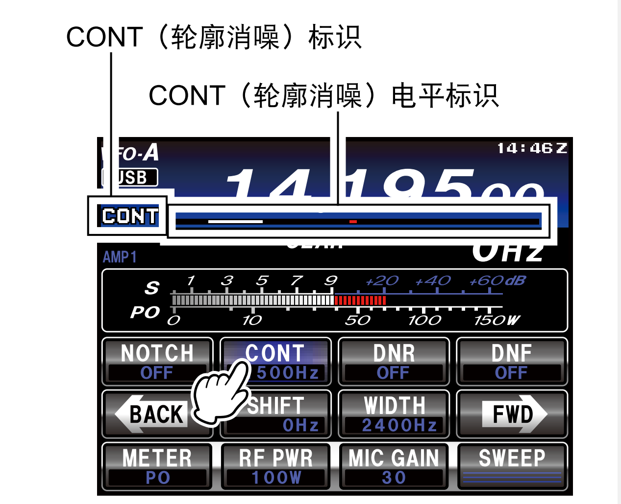

首先我们学习使用CONTOUR系统,该系统可提供中频滤波器通带的微干扰功能。轮廓消噪可设置为抑制或提高特殊频率分量,从而增强接收信号的声音和可读性。翻译成人话就是这是一个移动阀门,针对频率中干扰的点而选择性关闭从而提升所需信号,显著提高清晰度。

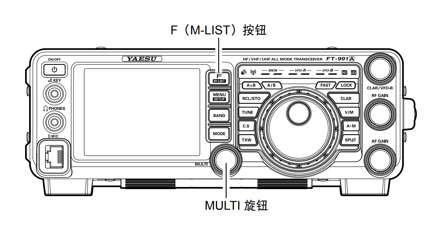

  1. 按下F(M-LIST)按钮打开功能菜单列表左右移动光标选择出【 CONT】并按下即可激活CONTOUR功能。
  2. 触动屏幕上的图标【CONT】,即可打开。转动MULTI旋钮使声音最自然噪声最小即可。转动MULTI时可在标识下方看到消噪中心频率(10HZ-3200HZ)。此时电平标识即为衰减量参考。
  3. 轮廓消噪滤波器即阀门的阈值,可以在菜单“114CONTOUR LRVRL”和“115 CONTOURWIDTH"中设置,将低Q值"陷波"置于通带中。旋转MULTI旋钮可是陷波在通带中自由移动,从而移除不需要的干扰频率分量。要关闭该系统,按屏幕[CONT]即可。

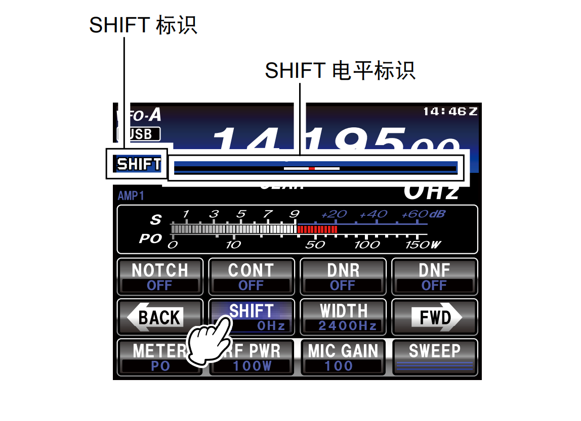

接下来我们讲讲IF SHIFT即中频偏移。此功能在不改变信号音调的情况下,可以把DSP数字滤波器带通向更高或者更低的方向移动,从而避开干扰点。因为调谐的载波频率不变,所以无需调整工作频率即可消除干扰。(划重点,当比赛频率繁忙,两个相近的电台互相干扰,就靠它了。)IFSHIFT系统的总带通调谐范围为±1.2KHZ,足够你在短波段解决临近电台干扰用了。

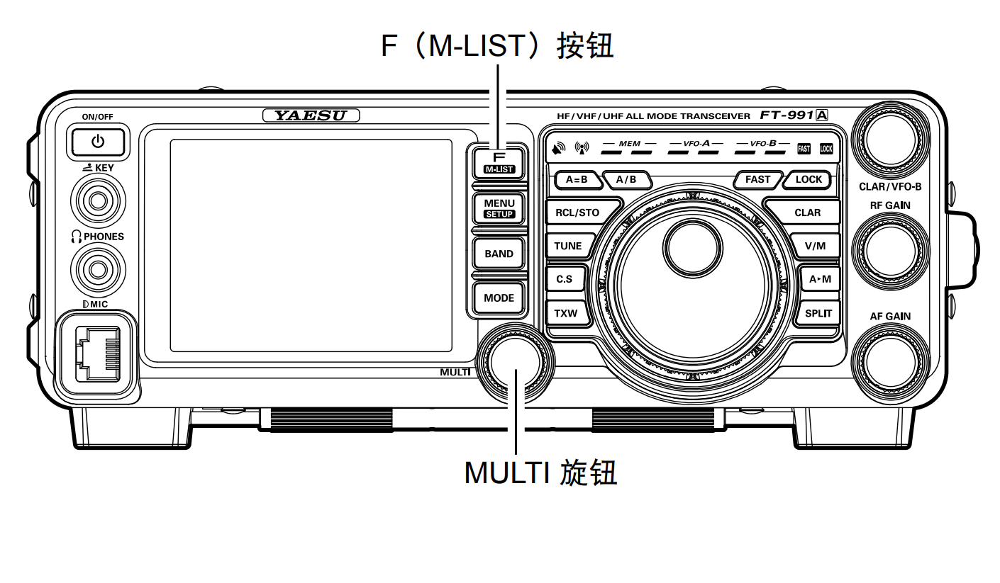

1.按下F(M-LIST)按键打开菜单列表,接着找到[SHIFT]按下即开始工作,此时MULTI旋钮即为调节旋钮。
2.向左或者向右调整MULTI旋钮直到声音最清晰洪亮即可,转动MULTI旋钮可在[SHIFT]标识旁边的电平标识显示并作为方向参考。

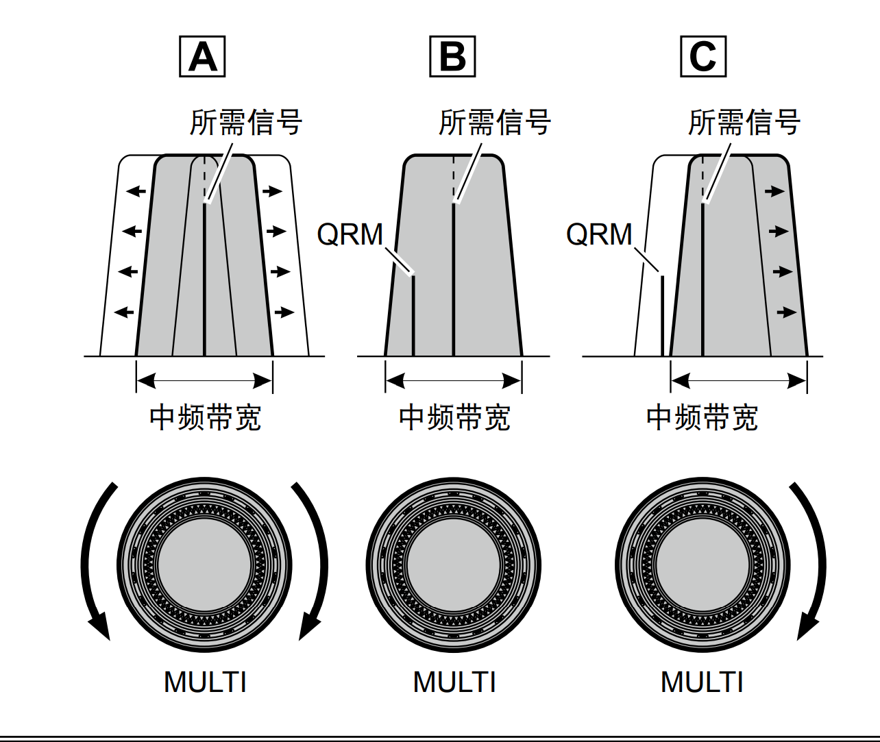

3.下面通过三幅图画来形象的展示中频DSP滤波器在[SHIFT]系统下调整,它通过移动滤波器通带达到降低干扰电平使干扰信号位于通带之外,从而实现降低干扰。

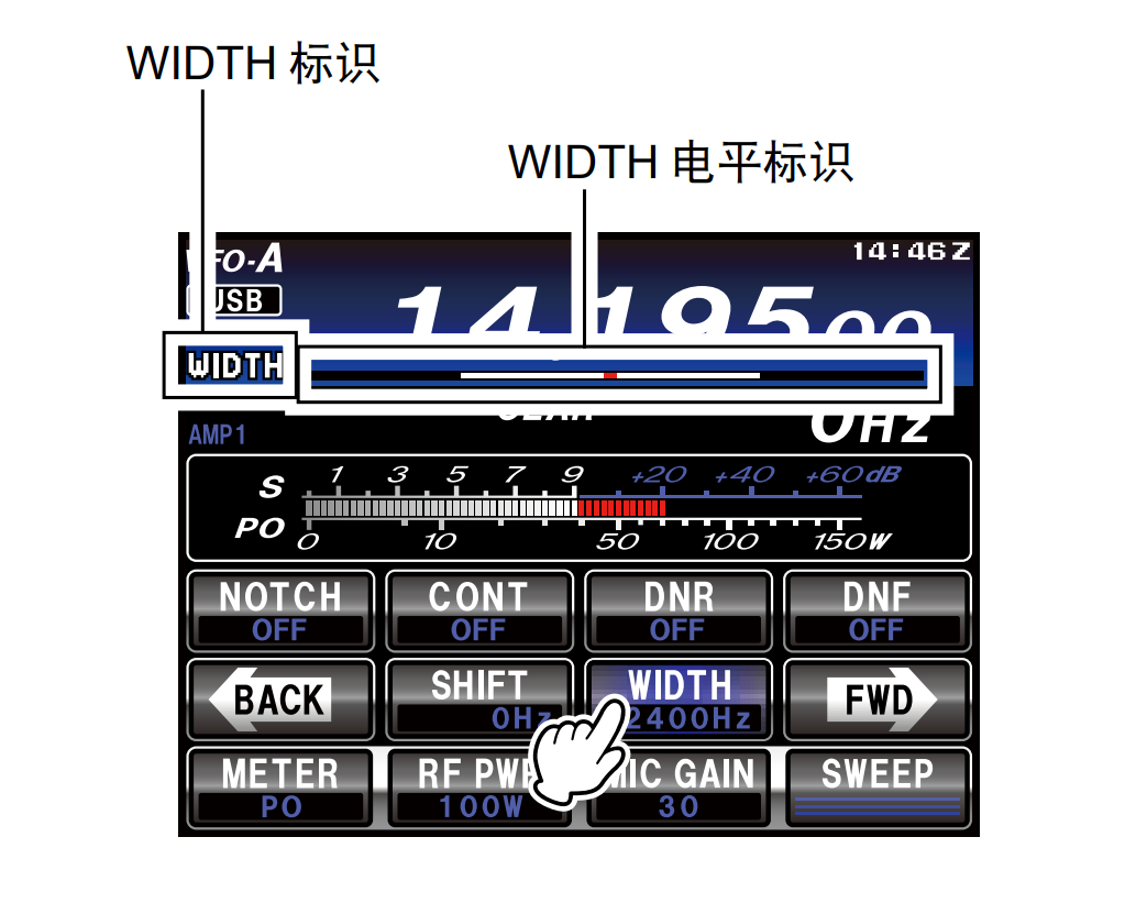

最后我们来讲讲WIDTH解释为中频DSP带宽调谐功能。WIDTH系统可以使你更改DSP中频通带的带宽以降低或者消除干扰。当周围环境比较好的时候可以拓宽带宽从而实现接收信号的保真度,翻译成人话就是可调整的窄带滤波,此功能尤其使CW玩家省去了购买机械滤波的高昂费用。

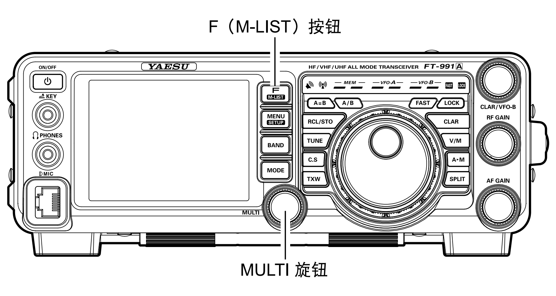

  1. 按下F(M-LIST)按钮打开菜单显示列表,找到[WIDTH]按下即打开此功能,并将MULTI旋钮作为调节旋钮使用。
  2. 逆时针转动MULTI旋钮可使带宽变窄,从而实现过滤不必要的干扰,需要增加带宽顺时针旋转即可。[WIDTH]标识旁边的电平标识即作为带宽显示的参考。
  3. 下图中“B”即为SSB模式默认带宽,如果想在CW模式下操作建议如图“A”操作降低带宽。机器的默认带宽如下:
    SSB模式:1.8K-3.2KHZ,默认2.4KHZ。
    CW模式:500HZ-3KHZ,默认2.4KHZ.
    RTTY/DATA(LSB,USB)模式:500-3KHZ,默认为500HZ.
    FM /C4FM/DATA固定在16KHZ。
    AM模式:固定在9KHZ。
