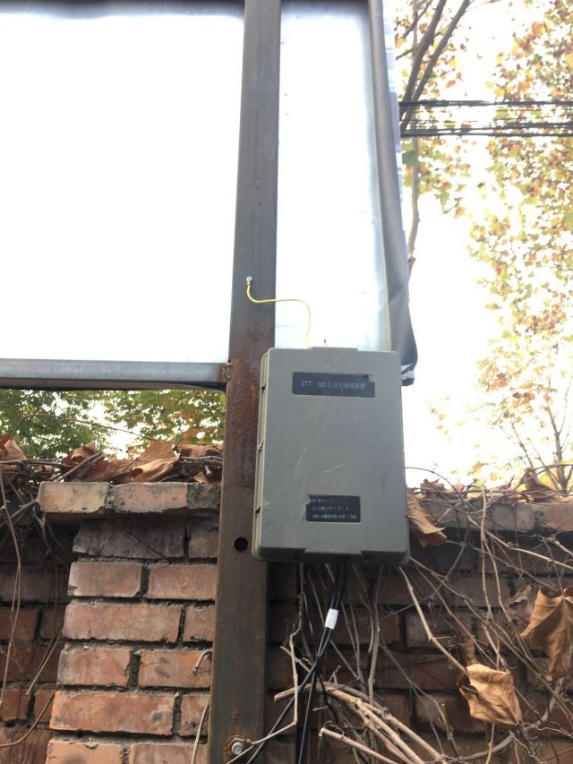

     看到大家都在使用长线天线,我也找到一个户外天调,型号是:ZTT-100。经过简单的测试,该天调调谐适配天线的能力还是非常强大的。

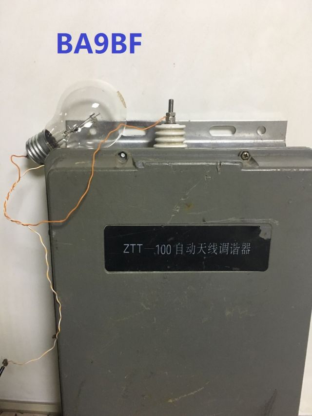

     为了快速验证这个天调的调谐性能,我就地取材,随手找了一个220V/40瓦的白炽灯泡做天线模拟负载天线接上后,还是非常完美的能把驻波比调整在1:1.5的状态下,看样子,这个天调对各种阻抗的天线都能适应,都能完成调谐任务。

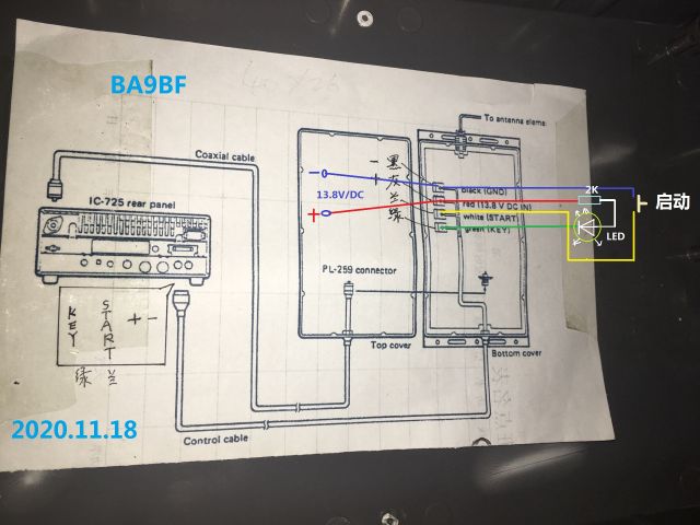

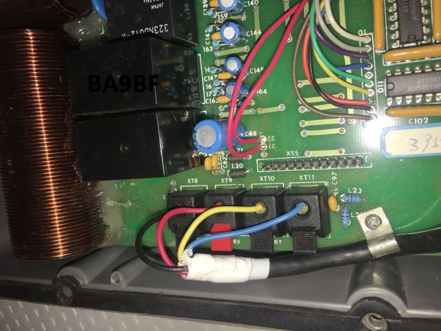

     下面就这个天调的使用,简单给大家分享一下我改成手动调谐的方法:
   第一步:首先按照图片上的接线方式,给天调把外接电路接好电源,然后,连接上自己的收发信机。把收发信机的模式调整在CW或者AM模式下,输出功率调整在10--20瓦。
     先压下电台手咪上的PTT发射键不松手,再点压一下自复位的启动开关键(无需长时间按压),这时加装的LED发光二极管会发出亮光,耳朵会听见天调内部继电器发出“噼里啪啦”的调谐转换声,同时,LED发光指示持续发光。等待3---5秒左右,“噼里啪啦”的声响结束,同时,发光二极管熄灭后,ZTT-100天调自动调谐完毕,这时,你再观察功率驻波表,会看到驻波表上显示的驻波比在1:2以下,证明天调调谐功能正常。这时再松开手咪PTT开关,改变自己想要的操作的模式,即可做正常的CQ呼叫通联了。
    第二步:如果还是感觉驻波比不够理想,可以再重新调谐一次
    方法有两个:
    1、关闭掉13.8V/DC总电源,ZTT-100自动天线调谐器也会自动复位,该天调是没有内部记忆芯片,也没有记忆电池,它是不会记忆上次调谐好的状态的继电器组合位置的。每次加电后,还是需要手动再次调谐,才能使驻波比调整到正常状态。
    2、在收发信机处于接收状态下,点按一下天调外加装上的START的启动键,该天调也会自动复位到初始状态值去,这时,你如果按动收发信机上的PTT发射键,你会发现,这时的驻波功率表的表头,显示驻波比就会变大了,也许会变成1:***无穷大了。
    第三步:重复第一步的工作顺序,调谐天调,直到LED发光指示灯自动熄灭为止后,再进行观察驻波表,使其驻波指示值在1:3以下,就可以正常进行收发通联了。
    另外:提请新手朋友们:注意每次关闭总电源后,天调会自动复位,为了省去每次开机都要再次调整该天调的繁琐操作,最好是能够给天调单独外接个13.8V/DC的电源,使其不再和主机电台公用一台电源,这样,就打开主机电台,就可以直接发射了.
   实测了一下这个天调在13.8V/DC工作状态的工作电流是:720mA。 调谐状态(噼里啪啦)时的电流是:1420mA。

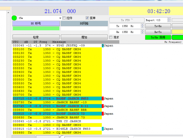

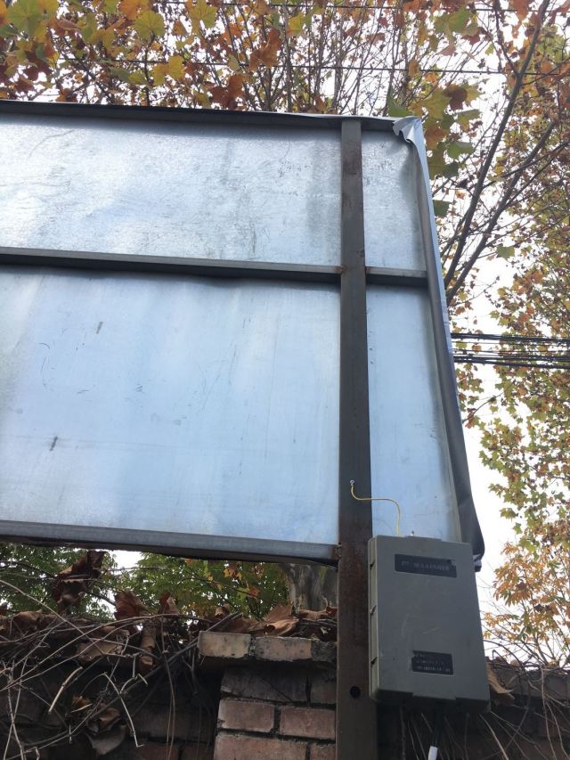

ZTT-100调谐铁皮广告牌,驻波比调整的很好!通联了国内和国外电台信号很好!

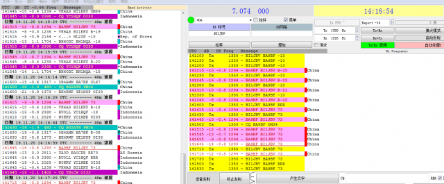

铁皮广告牌发射出去的信号,被北京蛤蟆接收并成功通联。

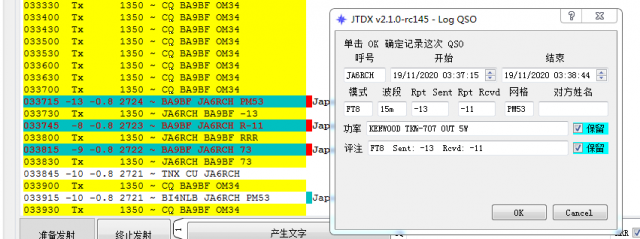

在40米波段,话务模式下。成功通联内蒙古自治区的BG3IMX和宁夏回族自治区的BG9OJI台站,话务通联效果也不错!

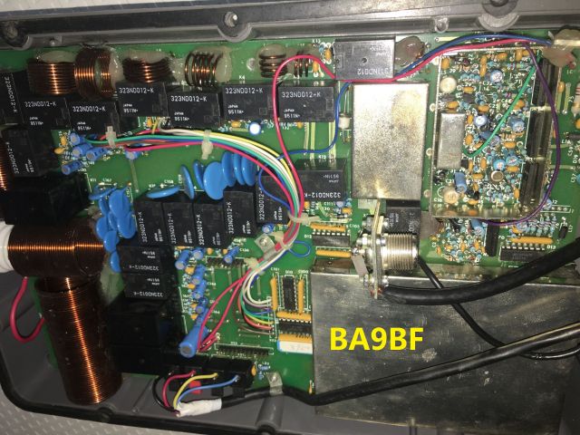

想起来我也有一个,这天调好像是国内逆向ICOM AT120生产的

ZTT100和AT120一样,是120 的偷工减料版,美其名曰国产版,少了调谐红色LED指示灯板子。

广告牌和支撑杆是一个连续导体并且还还可靠接地了,你这天调咋调节的?假如把天调接到接地线上是不是也可以驻波调下来,竟而完成通联呢?接到河面呢?
