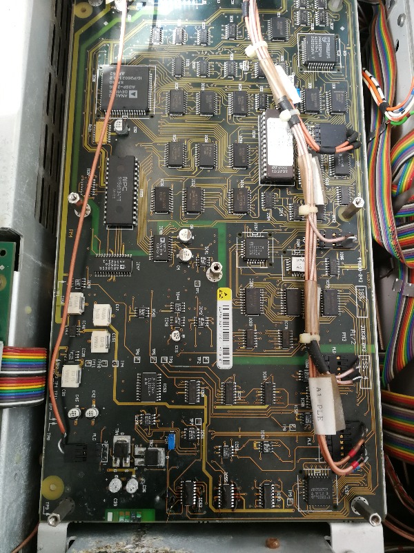

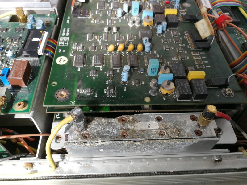

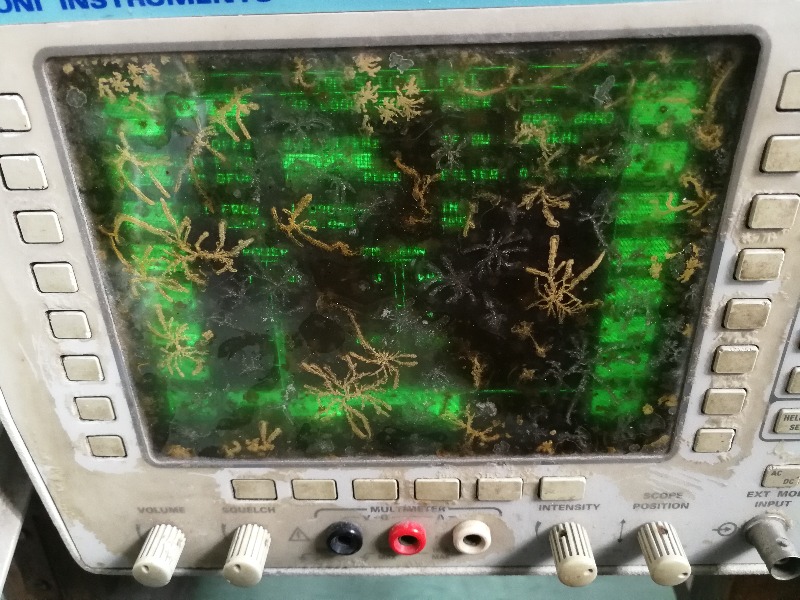

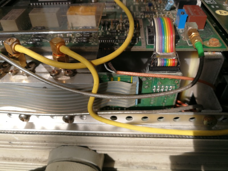

机器到手有一段时间了,修的过程没有拍照。现在可以音频输入输出有了,射频输入输出也有了,其它功能因为拆开了有些没试,慢慢修。刚拿回来时可以开机但没有显示,外接显示器看到自检报A7 I2c错误,A7又连接射频接口开关模块AA1,断开AA1可以进系统了,但按功能键系统就死机,可能AA1断开造成的,这时只听机器内一声响,家里跳闸了,不用想电源内的安规电容炸了,这机的通病,把电源拆下来换电容,顺便把显示屏也修了,衰减器的铝盒上全是电池漏液腐蚀的铝粉末也一并弄了一下。装好后开机A6/2板不运行,没办法a6拆下来装另一台正常的机器上试确工作正常,只能装回,然后就丢那里几个月。

前几天突然想起来A6板装在正常的机器上可以运行,有几条线没插,马上拆开试,当拆开A6板的蓝色插座时机器自检进入正常操作。AA1的插座边上腐蚀的过孔渡锡漏电拉低了I2C总,用工具打磨一下也正常了。

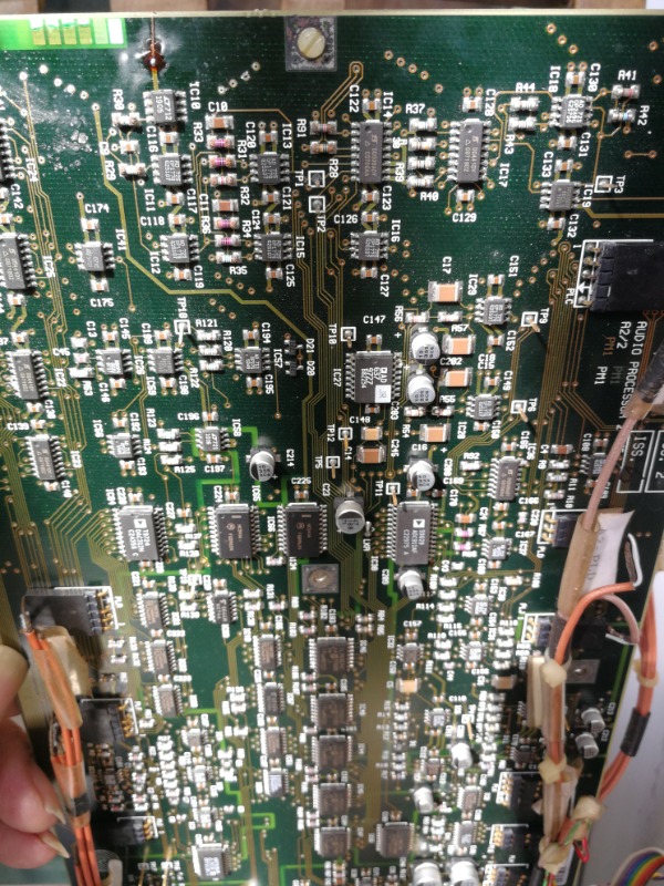

接下先搞简单的,A1板是音频控制和音频源输出,过孔腐蚀补线后测试,音频输出正常幅度控制也正常了。A2板是音频功放和DVM及RMS音频电压测量,过孔也有腐蚀,补好线后喇叭有声了。其它部分功能还没有全部测试。

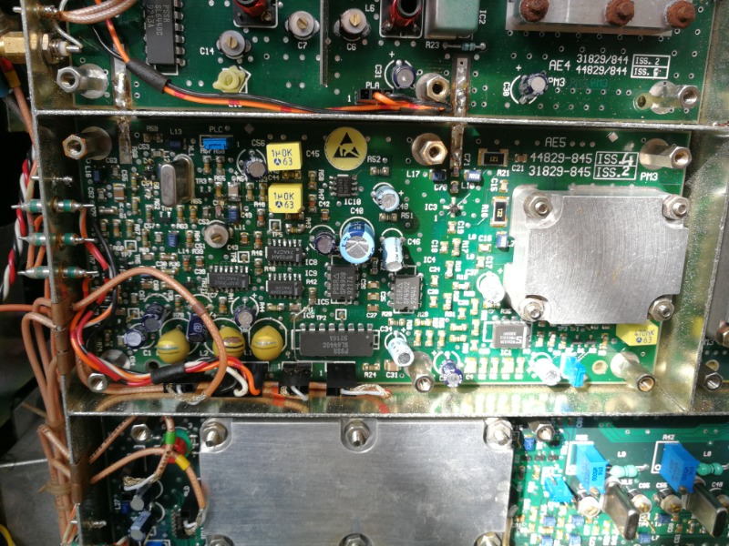

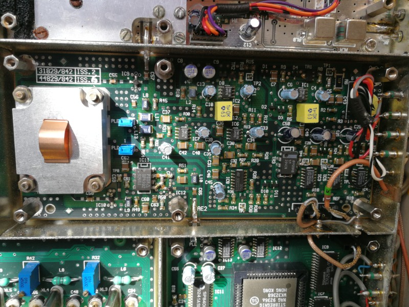

TX测试连接手台发射,机器不能解调,机器有白噪声但SQL静噪不受控制,打开机器底下大屏蔽盒,AE1是射频控制和一本振及信号源PLL锁相环,测试一本振分频后有1.5MHz左右信号,信号源分频后有2MHz左右信号,说明VCO及分频正常,测试AE2一本振REF基准什么都没有,把大铝盒翻开打开信号源部分,AF5上有104MHz晶振分频后做为一本振的基准,拧了一下可调电容,有基准输出了,连上手台发射,可以解调,功率也能测试,SQL静噪也受控,频谱也有了。操作机器转到RX TEST,手台也有信号了,衰减器时间长了有点接触不良,调整输出强度会时高时低。现在亚音没有调制,后面再做更新。

好美的示波管图案

这个不是示波管,是标准的绿色显像管

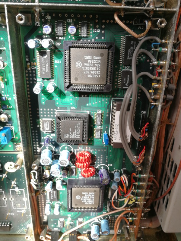

亚音调制是正常的,忘记设置手台亚音频率,今天测试音频输入,打开示波器显示,调整mV/D有的档显示波形有的没有,A3板上层有IC发黑,下层也有氧化,用烙铁上松香补焊,过孔还好都通,测量示波器档位衰减器有一个电阻开路,更换1K新电阻,做了一次音频滤波器校准,现在示波器显示波形正常。

昨天买了一2955的电调衰减器,更换好衰减电阻片,把那个腐蚀很利害的输入衰减器换了。测试又发现新故障,TX TEST模式,按AIR ON开启空中电波测试,输入本地FM频率,没有任何信号,拆开下面大铝盒,测量AE3上的两个mmic微波放大供电没有,直接一条线飞过去,再开机可以听到本地FM台了。
