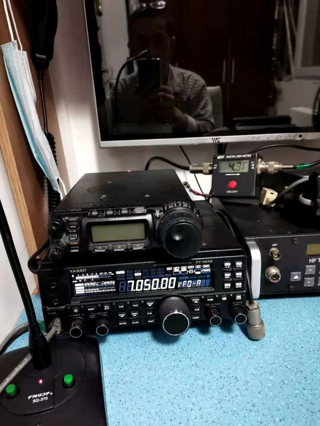

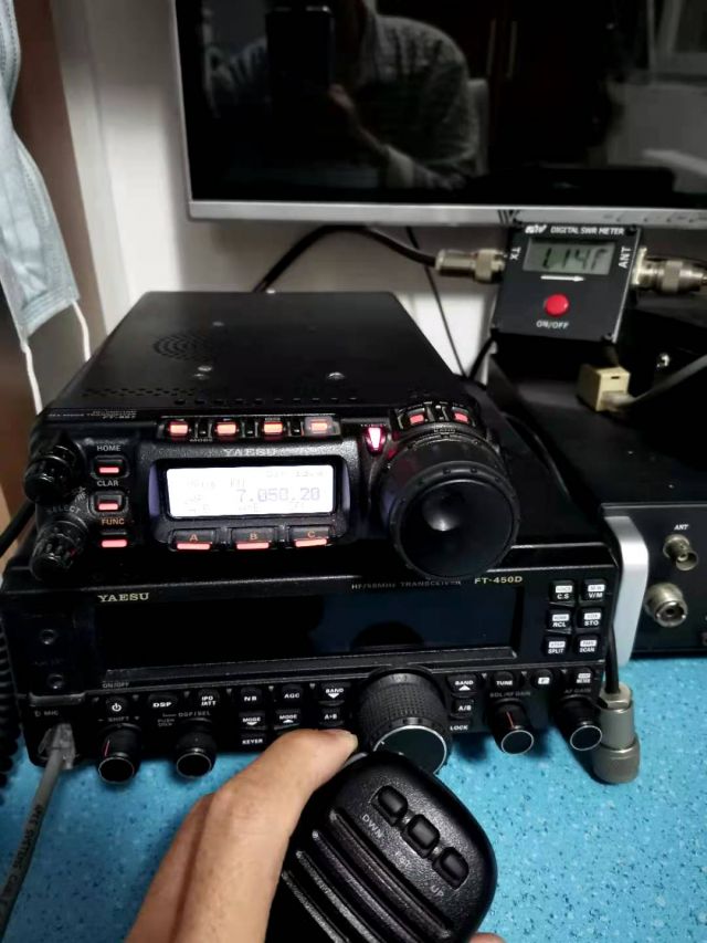

   同一个天线,同一个驻波表(大红点),同样的频率和发射功率,只是将接头从857D拧下来,再拧到450D上,驻波比表显示的驻波差距很大,电台各自显示的驻波基本同驻波表显示的相当,看不懂了,请各位老师帮着看下,问题出在哪里?
  备注:经过周老师的AW07A天分仪校验,天线的实际驻波约为1.3左右。

哪种类型的天线?两台机器接地状态是否相同?

一样的功率? 是指功率计的读数 还是机器的设置值?

驻波表的平均功率

非常感谢提醒,还真是450D接地了,857D没接地,抽空重新测试。

拆掉电台接地线测试,情况依然,真搞不明白!!!

可能是你的天馈系统有较大共模电流,电缆外皮,和机壳都成了天线的一部分。

想准确测试,最好接入假负载

1. 你要确认2台机器驻波检测电路是否一致。不一致没有可比性。
2. 两台设备驻波部分是否需要校准。
3. 发射实际功率以及杂散

450里面有没有天调?

我乱猜可能是杂散影响了驻波表

关闭450D天调试试。

这个可能是问题的关键。

别接大红点,看机器自带的就行了

只要机器自己不保护,尽管用就是了。就算你用仪表测到1.3的驻波比,但机器一发射就保护,也没辙。

有天调,在关闭状态!

有这种可能,不知道怎样确定。
