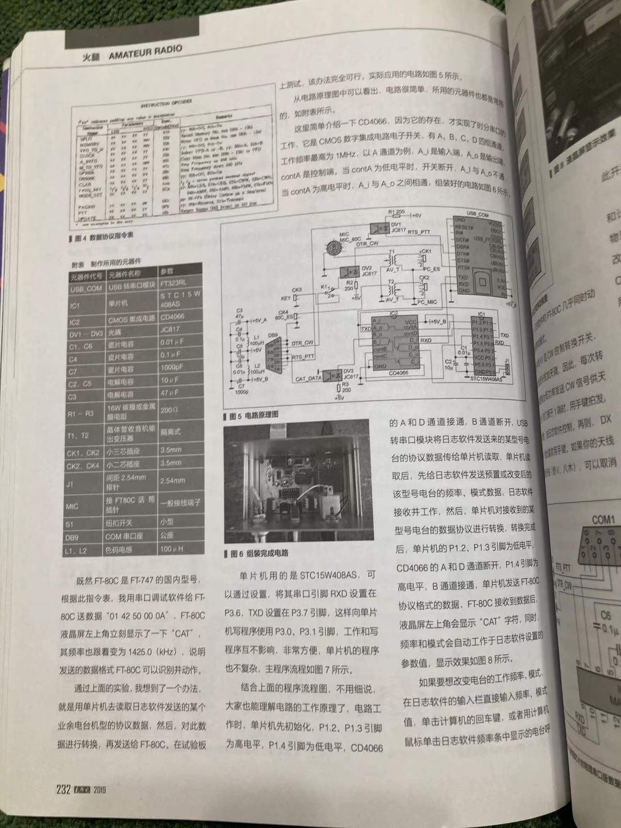

具体解决方案,请老师看2019年第2期《无线电》杂志,我的《为YAESU FT-80C电台制作专用数据盒》一文。
本贴盒子,是在此基础上加以改进,去掉了CD4066,仅用一片STC单片机实现的。
