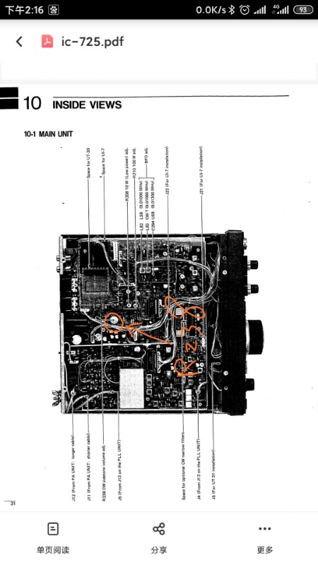

只看该作者 5楼 发表于: 2021-05-26

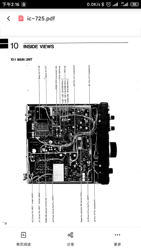

BG3XX老师,725的CW侧音太大,如何调整??
地址:杭州
电话:1396717****
爱好:通讯
在线bg3xx
3053
只看该作者 6楼 发表于: 2021-05-26
嗯,很简单的。打开725机壳,找到R238半可调电阻,在CW模式下,一边按着电键不放,一边左右调节,直到音量符合个人习惯为止。R238所在位置如图。

在线bg3xx
3053
只看该作者 7楼 发表于: 2021-05-26
机器底部的盖打开就行了。
离线ysz007
477
只看该作者 8楼 发表于: 2021-05-26
回 bg3xx 的帖子
bg3xx:嗯,很简单的。打开725机壳,找到R238半可调电阻,在CW模式下,一边按着电键不放,一边左右调节,直到音量符合个人习惯为止。R238所在位置如图。 (2021-05-26 14:20)
万分感谢!!搞定了!!

离线bg7rff
3024
只看该作者 10楼 发表于: 2021-07-03
加在哪个位置?
期待和你空中相见!最快当天寄出卡片!
QSL:QRZ.COM、CN、
邮编:545300
E:22736901@QQ.COM
在线bg3xx
3053
只看该作者 11楼 发表于: 2021-07-04
图中俩滤波器,上面有蓝色塑料膜的那个就是。
