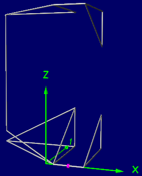

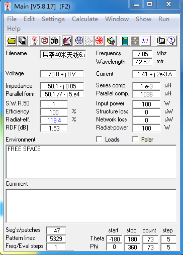

此天线是本人原创,亚洲首创,全球领创,属于小型化立体天线,最大尺寸是波长的十分之一左右,不知有没有这样的说法,天线分为:一维天线,即“线”天线,二维天线,即“面”天线,三维天线,即“体”天线,随着天线维度的增加,天线尺寸会变的越来越小,本天线以40米波段,7.05MHz为例,天线尺寸为:高4米、长4.025米、宽2米,立方体结构,导体用冰箱细铜管,直径4毫米,设计中心频率7.05MHz,驻波小于1.5时,带宽40KHz,无地网,无需天调,自然谐振,输入阻抗50欧,底部馈电,是全向天线。在天线结构上可以设计R+jx,可调整为50+j0,使用人脑优化天线即可。层架天线有上下两层,每层分左右两翼,下层有一金字塔形状结构,此部分我称为左翼,左翼上下两层可以调整实部阻抗,下层两翼之间的导体我称为桥接线,在桥接线中段馈电,右翼上下两层可以调整虚部电抗。如果想设计其它频率的层架天线,其尺寸可以如下选择,1.确定层高,层高是波长的十分之一,如此例高为4米。2.确定宽度,宽度是波长的二十分之一,如此例宽为2米。3.确定左右翼长度,左长度即为宽度,右翼长度适当缩短,如此例为2.15米、1.075米。4.确定桥接线长度,长度为高度的五分之一,如此例为0.8米。5.确定金字塔高度,高度为宽度的二分之一乘1.2左右。6.确定频率上限和下限,上下两层连接的立柱是主振子,其长度决定频率,例如:设7.05MHz为中心频率,先调整实部、虚部,使驻波在1.2左右,再设置频率为7.07MHz,调整主振子长度,使驻波小于1.5,再设置频率为7.03MHz看驻波是否在1.5以内,如大于1.5则需加长主振子长度。增加导体直径会增大带宽。此款天线是天线小型化的重要尝试,通过调整实部和虚部,自己就能设计理想的天线,爱好者不妨一试。

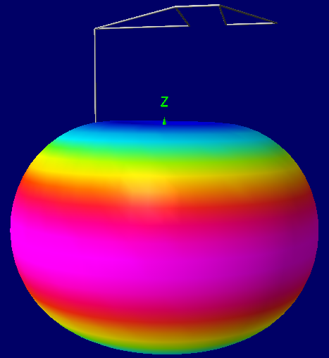

是垂直极化

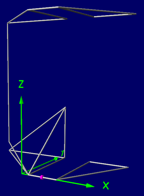

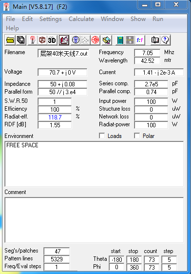

如果把层架天线的右翼上下层,竖立放置,就缩短了立方体的长度,会更节省空间,因此第二版,层架天线的尺寸是:高4米、长3.07米、宽2米,但因此也减小了带宽,由原版40KHz,变为34KHz,指驻波小于1.5的情况下,设计中心频率7.05MHz,左翼边长2.27米,右翼边长1米,金字塔高1.177米,主振子长3.665米,输入阻抗50欧,无地网,自然谐振。
