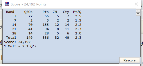

BG7XWF 2020 CQWWSSB SOAB LP [复制链接]

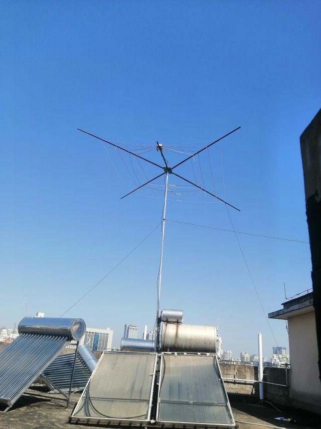

赶在比赛前的两天把天线从之前临时的2.5米升高到了5米
底噪反而高了一些些,估计是升高了能看到更多电器的缘故
天线是楼顶4波段端馈+5波段cobwebb,但是cobwebb的15米很奇怪的跑高了,怎么调都调不下来,周日早晨没啥台的时候再去拯救了一次无果
所以40米是端馈,底噪S9+10;20米是cobwebb,底噪S9;15米是端馈,底噪S7;10米是cobwebb,周日上午调整之后底噪很神奇的S1(端馈是S4左右);
事实证明,玩短波就是玩环境
环境不好就不敢主叫
不敢主叫就分数低

在家里我们这种天线只能是小打小闹,体会乐趣就好
