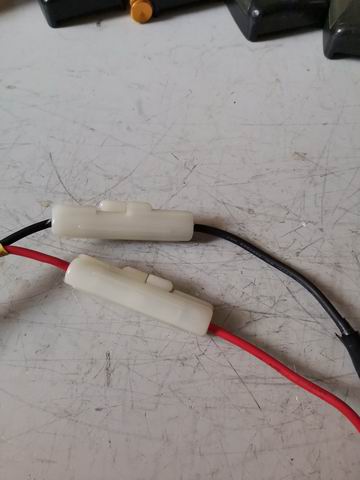

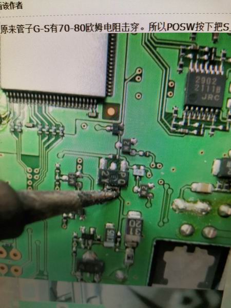

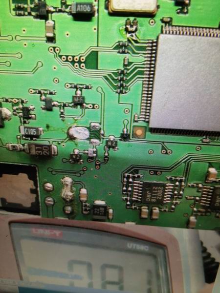

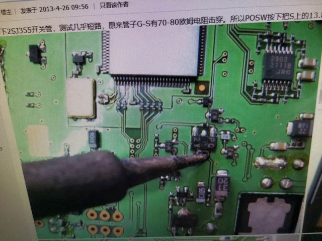

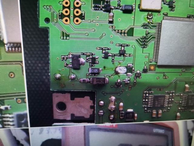

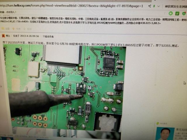

第一次维修 从算起2018年  RTTY 比赛完机器放在箱子里一直没动,2019年 想比赛了拿出来晒晒  不开机  ,单是里面继电器吸合声有 拆机  量 最后是保险管接触不良电阻大瞬间 烧了7805!
2019年比赛没时间  机器有长时间没开机 继续维修!!结果看论坛所有的帖子有了思路 维修好了 !!机器在于折腾!!最重要的在于玩儿!!
