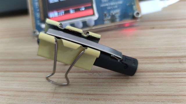

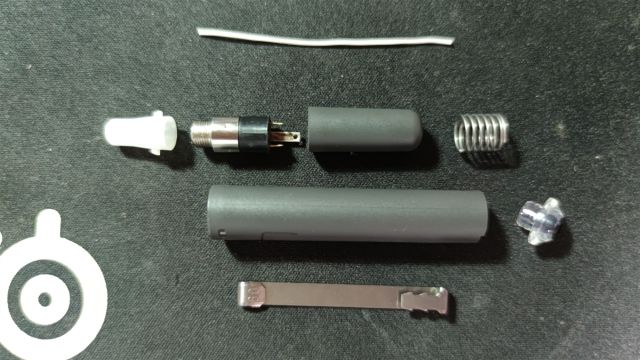

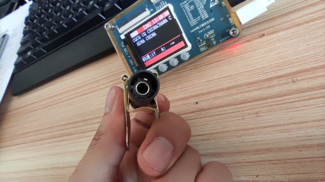

                  就想着用身边的小零件
                   用最简便的方式组装
           且能保证长期稳定的拍发和使用
     主要是跟大家分享一个CW手键的制作思路
材料:三菱UB-105水性笔的笔盖和笔尾盖、一小节线材、、小铁夹子、502胶水
           笔盖触点位置直接用美工刀开槽
                         修改第3版定

楼主,这种结构电建,小心练坏手。
姓名:陈铁石/BA2BA
邮编:153021
电话:18804585572
QQ:464826156
离线唐业棋
10
只看该作者 8楼 发表于: 2020-11-05
感谢提醒,的确会存在这个问题,但主要是图个方便。
