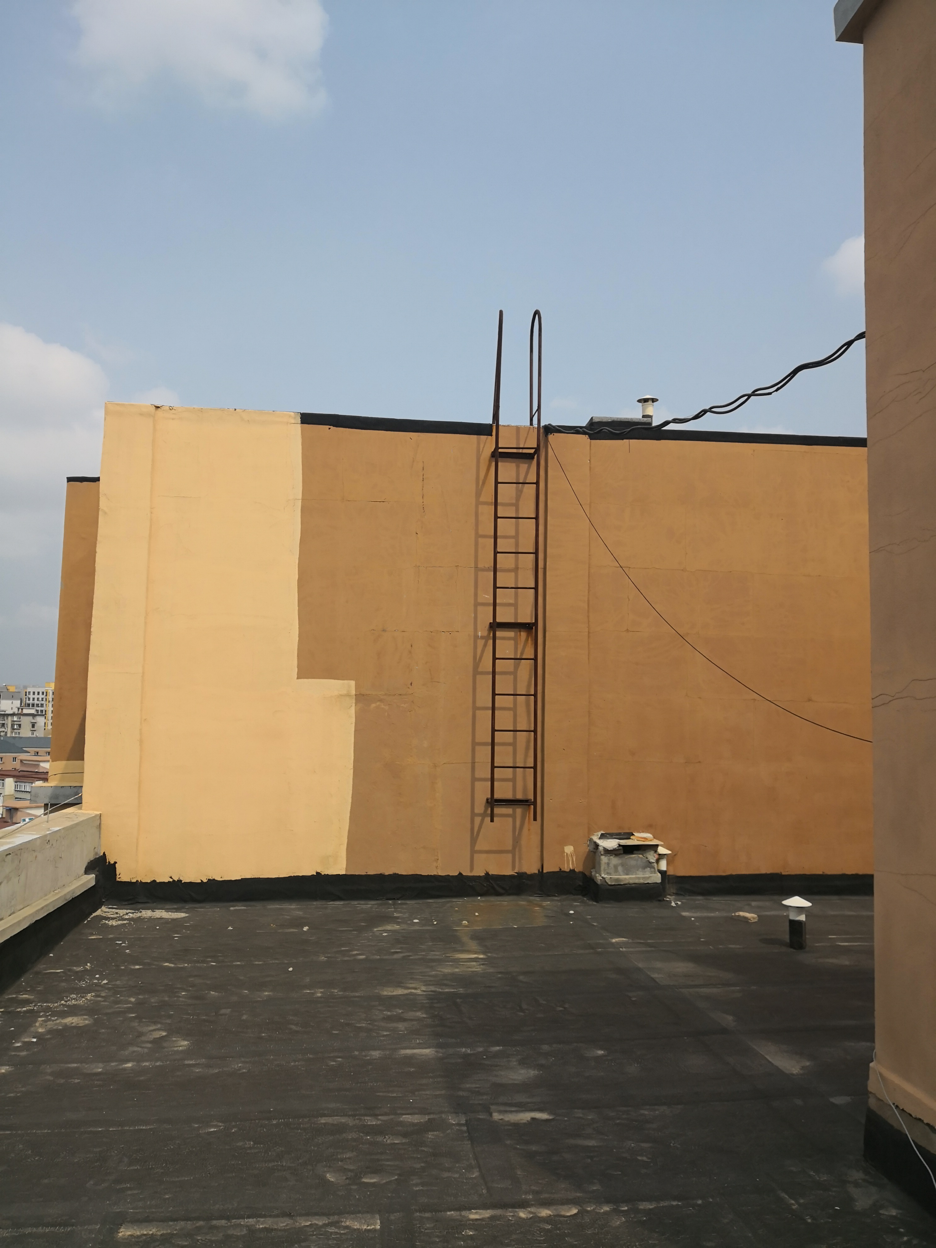

    楼顶虽然空旷,安装方便,但是也有个问题是不能破坏防雨层,楼顶女儿墙也不是很高,因此无论是楼顶建水泥台还是抱在女儿墙侧都不可以,轮胎大法也不是很稳当,幸亏发现楼顶电梯间外墙有个金属扶梯,可以考虑安装在上面。

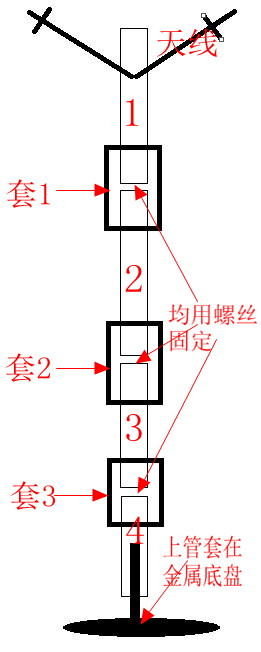

    如果是8m的支撑杆不论家用车载还是拿到楼顶都是很难的,感谢微信群里的朋友出的主意,分成4段,制作3个套筒,每段连接处和套筒相应位置均打孔,穿粗螺丝,打铁楔子固定。

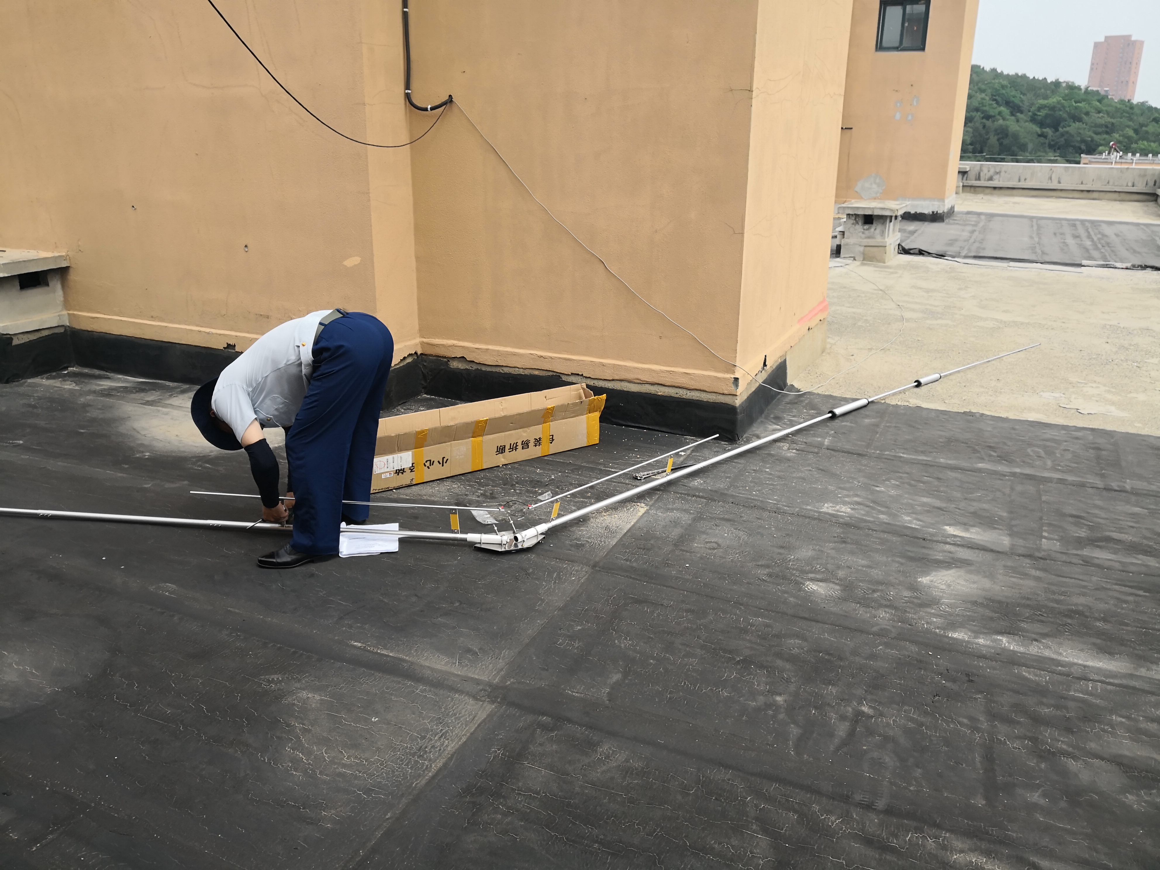

   家里老爷子组装支撑杆,他是主力,军人出身,说是刚入伍时候在电话班干过,做事儿干净利索。
    我负责组装天线,天线组装简单,只要安装说明书按部就班的安装就可以,自己买的螺丝要比原厂配送的螺丝长一些,倒是无伤大雅,只要结实就行。

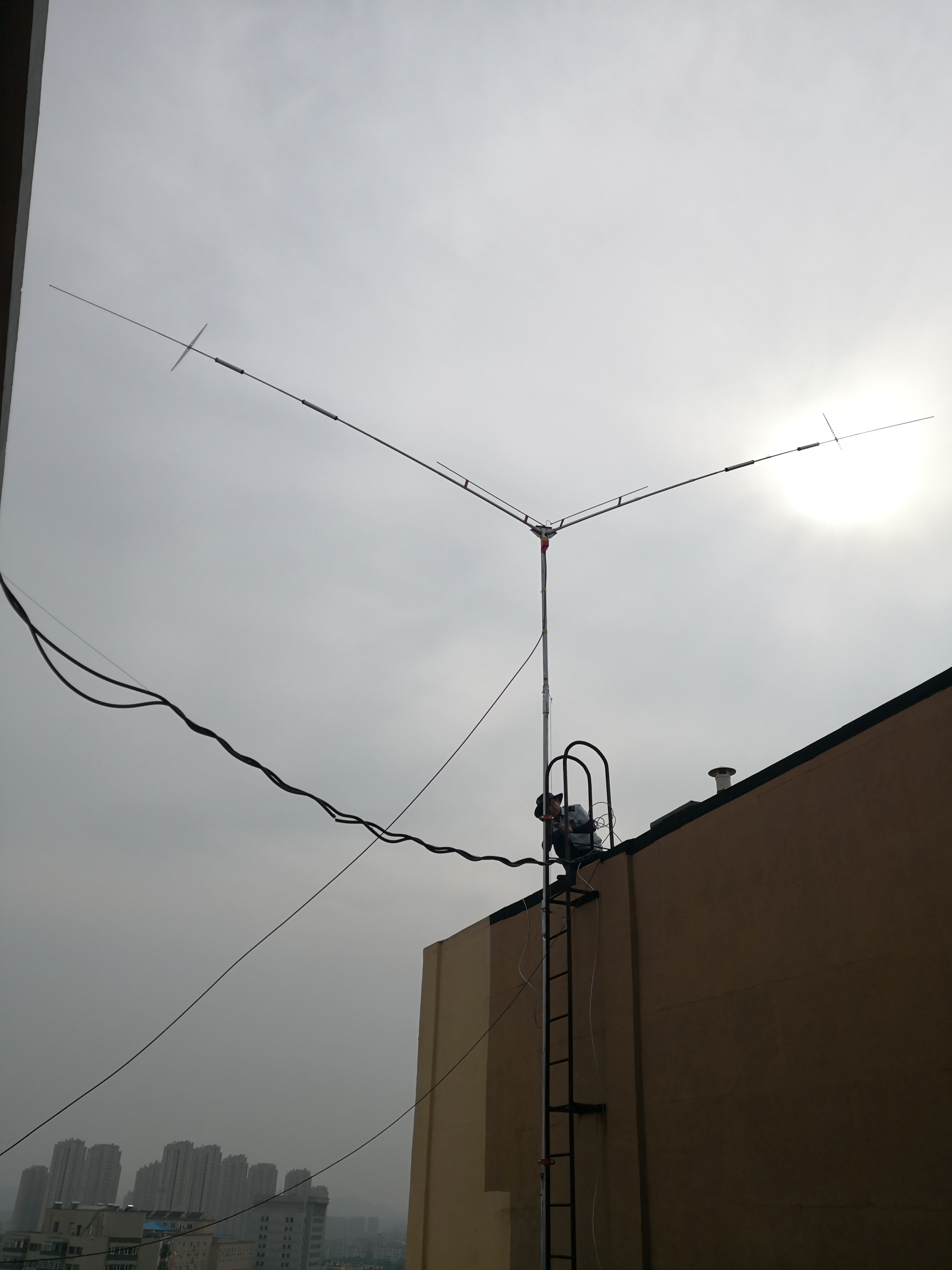

    天线组装完毕,支撑杆组装完毕,两者开始连接,直到这一步都是进行的很顺利,最后的难点在于如何把天线立起来,初步试了一下,太重太难了,一般来说两个人根本扶不起来,后来想了一个办法,用两根粗绳子,一根拴在支撑杆头由老爷子上扶梯顶拽住,另一根将扶梯下端与支撑杆底部尽量捆绑一起,当做限位器防止杆体滚动,我一边扶老爷子一边拽,最后在两人近乎脱力的情况下,总算是立了起来,其实要是有一对滑轮可能会好一些,但是实际上没地方找。
    天线立起来之后就是拉风绳,3mm钢丝风绳在v750巴伦盒子下方杆体进行安装,以免风绳也参与到天线进而干扰,一根6mm钢丝绳由支撑杆连接到女儿墙上的避雷带,这是跟网上一篇帖子学的,有感兴趣的朋友可以去搜搜,主要是为了在雷雨天将感应电通过避雷带导入地下,算是防雷手段吧,但是赶上倒霉点儿遇到直击雷还是自求多福吧,所以雷雨天还是将馈线远离电台为妙,反正自设立天线之后经历几次大雷雨天气都安然度过。

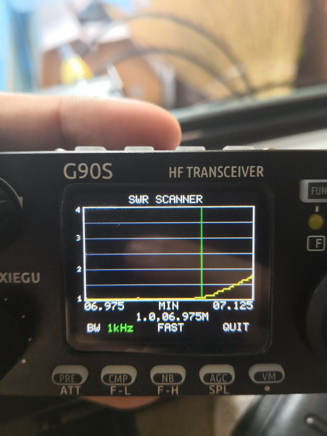

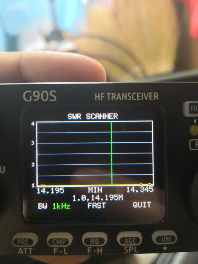

   由于自己没买天分,而说明书里说是免调试的,但是还是用协谷g90s的内置简易天分测一下驻波。
    而自己在使用一段时间之后,实际的通联情况证明,v750的能力还是所言非虚的,我使用的协谷g90s,最高20w功率,从辽宁大连通过除了0区以外的9个区,并且获得了良好的信号报告,并且与台湾、日本高见先生进行过信号59的通联,印尼做比赛的台子也去捧了个场;ft8模式下除了亚洲,还通欧洲通过挪威、丹麦、德国、意大利等、非洲的南非、肯尼亚、西撒哈拉,北美的阿拉斯加、美国,南美的阿根廷、巴西、乌拉圭,大洋洲的澳洲、新西兰,还有一些太平洋岛国像库克群岛、新喀里多尼亚等。目前已经将协谷出掉了,定购了一台美版icom7300,尝试一下100w功率会给我带来如何的新感觉。

问个问题:这种避雷方式可靠吗?之前想跟29层楼顶架天线,出于对雷电和大风(吹落部件)的顾虑放弃了。

就网上查到帖子说是这方法可靠,自架设天线之后今年遇到几次几年难遇的大雷雨天气,都没事儿。
