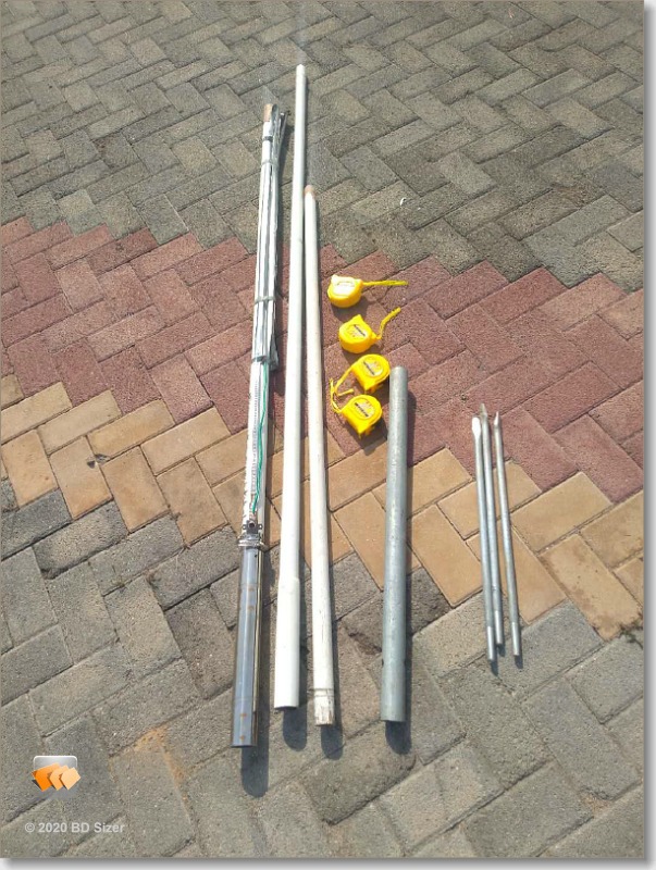

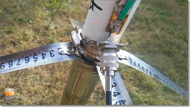

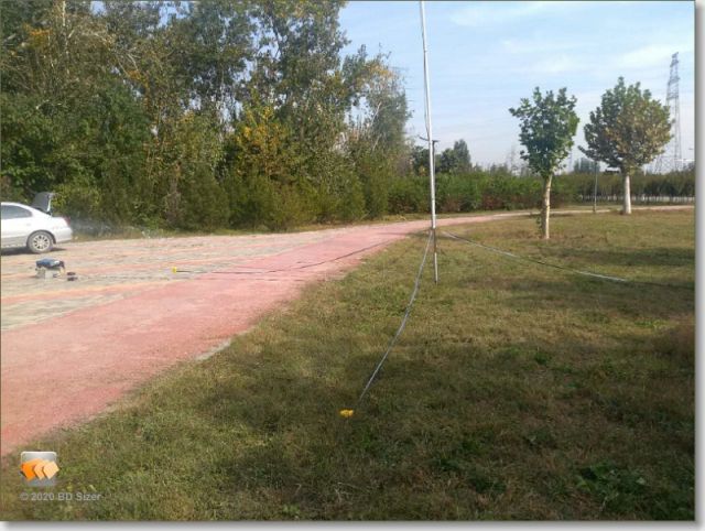

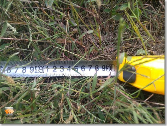

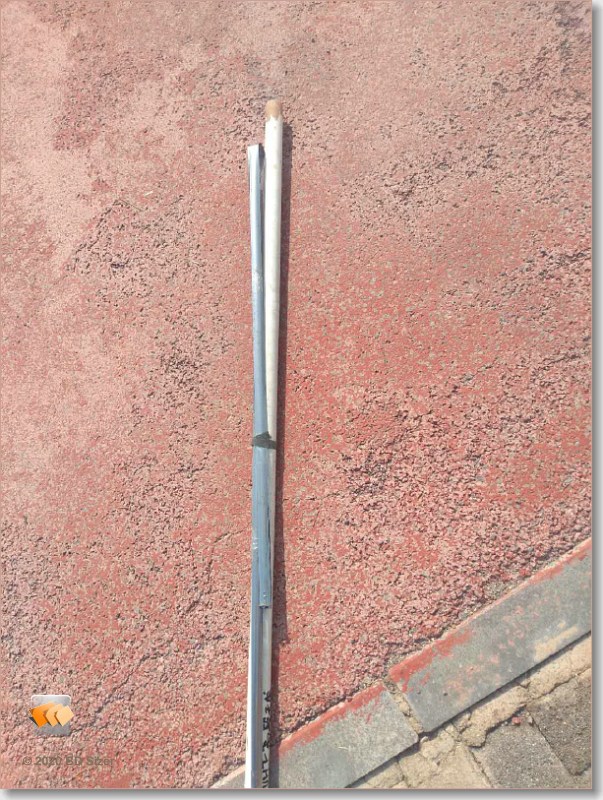

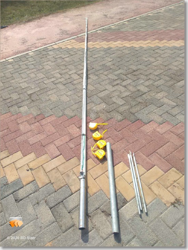

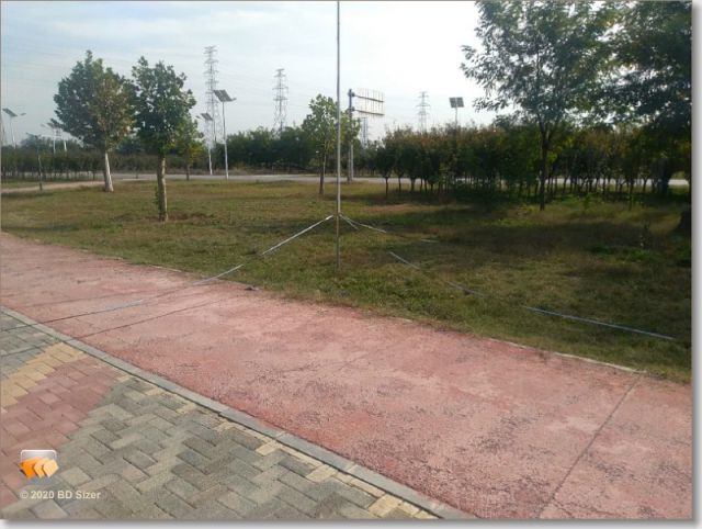

今年疫情期间,有时间,搞了一副钢卷尺天线,出发点是考虑这东西大家都能很方便的搞到,主阵子用了两条各5米长的宽度为2.5cm的钢卷尺,我用的是表面除了印字,其它部分没有油漆覆涂的钢卷尺,两条卷尺有字一面面对面叠好,可以用透明胶带固定一下,支撑部分我用了两套废弃的华鸿四米玻璃钢天线的玻璃钢管,把里面的阵子抽掉,三节接插好长度超过了5米,钢卷尺底部跟一个M座法兰的内芯焊接好,法兰的外壳跟玻璃钢天线的底部不锈钢部分用卡箍卡紧,不锈钢部分接了四条2.5cm的10米钢卷尺,也用卡箍固定,四条钢卷尺间隔90度,呈伸向四个方向状态,10米的钢卷尺我只用了5米,卡住即可,不用特别接地处理,展开伸直了放地面即可。

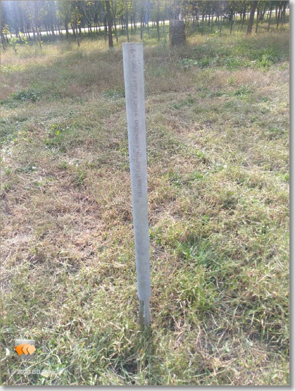

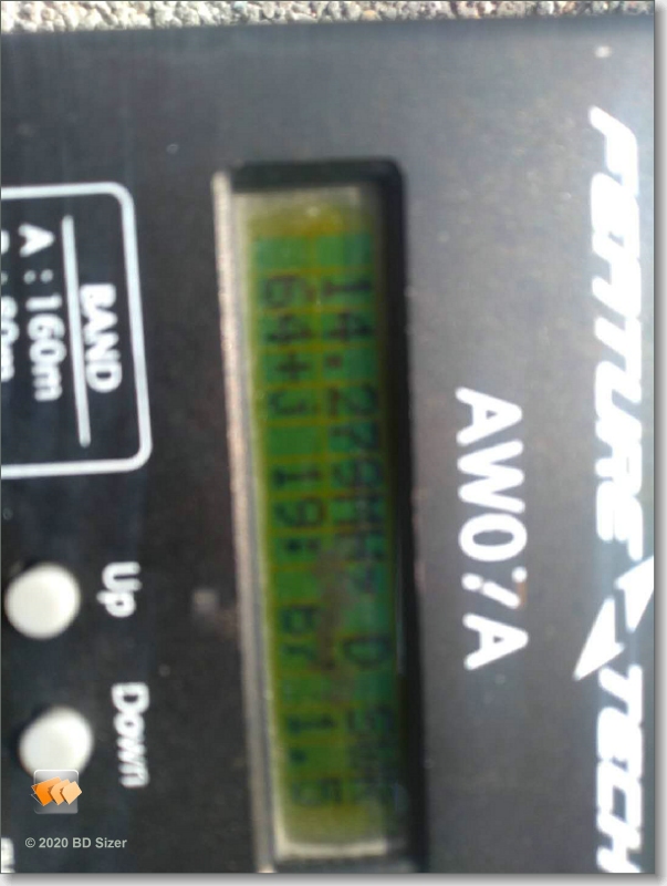

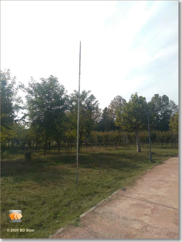

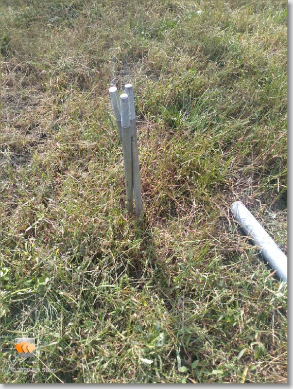

玻璃钢天线底部是50cm左右长度的不锈钢地网部分,为了外出野外好固定架设,我又购买了三条各50cm长度的钢钎子,一条1米左右的镀锌管,镀锌管正好可以套在那个不锈钢管里面,到了架设地方,只要不是岩石或者硬地面,都可以把三个钢钎子呈品字形砸入地面,露出地面30cm即可,把1米镀锌管插入钢钎,特别牢稳,地面水平把三根玻璃钢管组合接插好,把主阵子的钢卷尺展开贴玻璃钢管外侧,用魔术捆扎带固定三个间隔开的地方就行,我一般是距离顶部40cm处,中间一处,两处就够了,把玻璃钢管竖起来,插入镀锌管里面,接好四条2.5cm宽长度5米的钢卷尺地网,接好馈线,用天分测试一下,基本上都能调到1.3-1.5的驻波比,我通常选中心频率14.270mhz,经验值是:主阵子的缩短系数也在93%左右。
我说的比较详细啰嗦,实际上这些搞熟练了,一个人从停车开始,到架设好天线,开台通联,仅仅10分钟足矣。
说说实际效果,基本上在1000km左右的大圆之外可以很好的通联,信号反馈也不赖,这几个月也通联了不少朋友,最远一次是个下午3-4点时间,通了西澳大利亚的电台,8000km以上距离了。
说说成本:钢卷尺都是用的2.5cm宽度的,两条五米的钢卷尺(7-8块一个),四条十米的钢卷尺(14一个),镀锌管一米(10块),三个钢钎(10块一条),M法兰座是拆机的,其它卡箍魔术扎带,玻璃钢管是废弃天线拆来的,除去已有的,花钱买的大概是110块左右,DIY时间不能算钱的,因为你自己喜欢折腾鼓捣这些。

钢卷尺的焊接需要一些助焊剂,我朋友BG3PVL的接头就是焊接的。

因为当初制作的时候没有找到助焊剂,故而M座跟钢卷尺之间用了一段铜导线,因此五米的钢卷尺在天线顶部要折回来一段,缩短系数大概在93%。仔细调整主阵子长度可以把驻波比降低到1.3,本次阵子折回的少了些,驻波比在1.5左右了。再折短10cm即可。

在阿里巴巴上买过几个7.5米卷尺当地网用,户外设台一拉就行,看着SWR最小就可以
