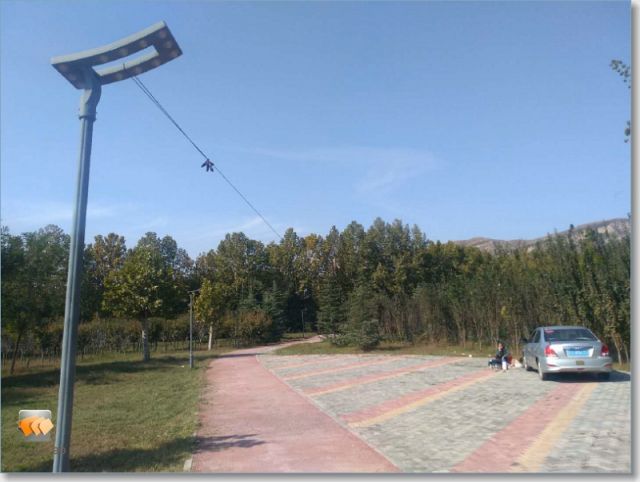

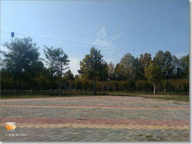

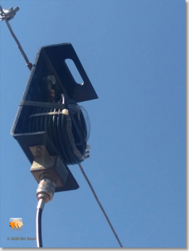

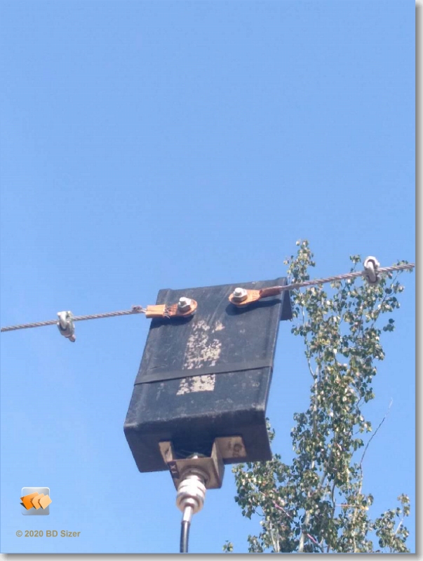

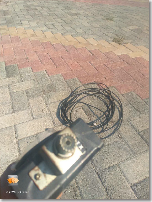

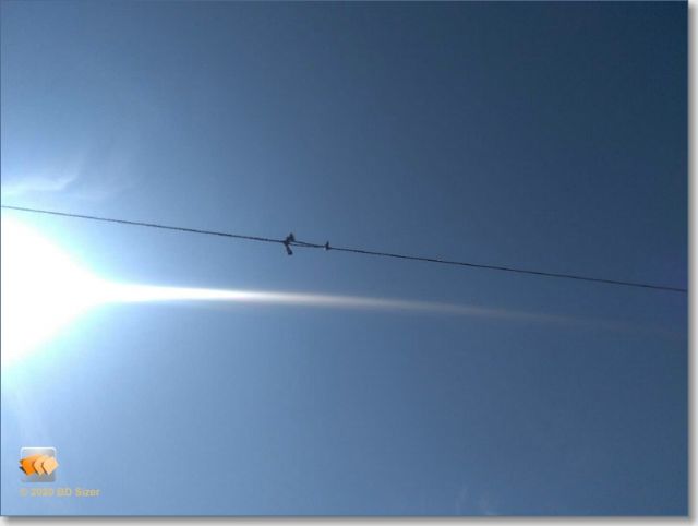

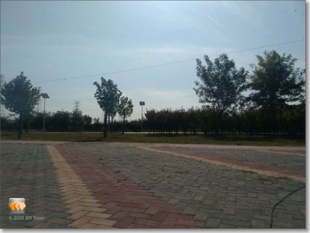

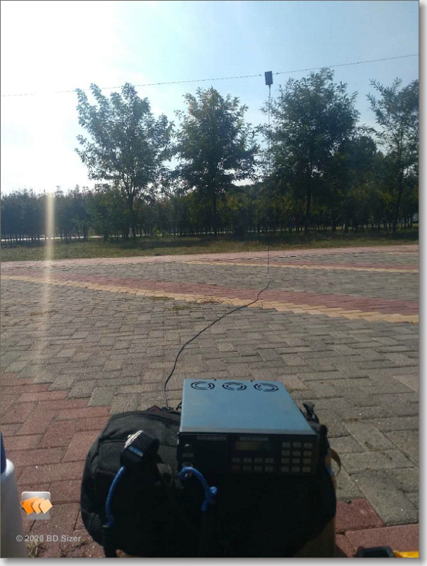

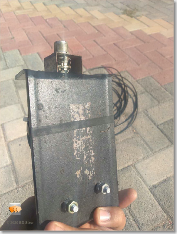

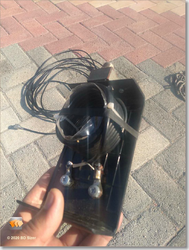

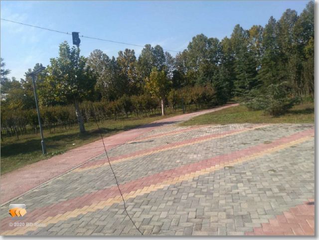

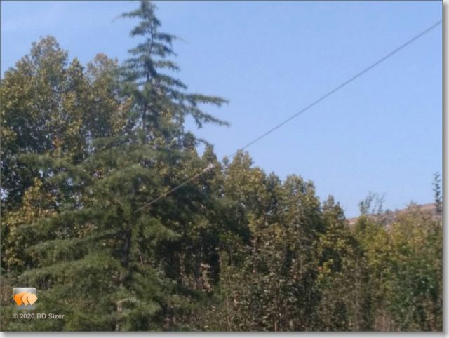

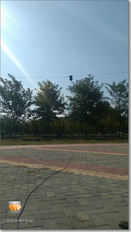

做了一副4mm直径钢丝绳40米波段的DP,缩短系数取的93%,1:1巴伦是用-3馈线绕今麦郎矿泉水瓶8圈制成,巴伦所在物是好易通TM600的车载台的黑塑料上盖,架设高度不到3米,实际通联效果还好,通过的朋友都反应效果不赖,这天线的特点:取材容易,制作简单,基本上免调试,驻波比1.3-1.5上下。
通联范围基本上在700km的圆圈内,远的时候,傍晚,通了湖北大冶,四川重庆,经常通到陕西宝鸡,西安,延安,内蒙,江苏,山东,山西,天津,北京,河北唐山,秦皇岛。
反而是200km内的没通多少,跟架设的较低有些关系。
建议大家选用镀锌钢丝绳或者铜包钢钢丝绳,后者效果更好!
尽量不用纯钢钢丝绳!!!

你不说频率,如果是5.3兆或者3.8兆,架设3米高,想通不上300公里以内都难
BG2ALB

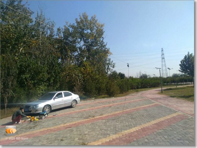

理论是所有的导体都可以做为天线的阵子材料,导体的导电率不同,阵子的缩短系数也不同,大致是导电率高的阵子要长一些,反之短一些。
我用这个钢丝绳的初衷是经常野外架台,阵子有时候架设的低,有时候要抛到树上,回收的时候有的很费劲儿,拽不下来的时候也有,用了这个钢丝绳就好了,实在不行我一头栓到车的拖车钩上,车拉就很轻松了。再说了实在下不来了就不要了也没几个钱儿,便宜,容易找到,成本很低,实际效果还不赖。

低频率时候,架设不能这么低了,通常要0.1-0.25个波长高度,我们测试过,三米的高度,60米上白天测试没洗,两台址相距30km左右,中间隔着5座山,有的山高1200米。

附近就是高压线啊,有时变电场的干扰吗
https://bg6lh.com
离线bh3onm
190
只看该作者 18楼 发表于: 2020-10-18
回 BG6LH 的帖子
BG6LH:附近就是高压线啊,有时变电场的干扰吗 (2020-10-18 23:08)
距离几百米吧,肯定会多少有点影响的,可也没有啥好办法,人类社会到了今天,生产生活的活动都需要电,居住的地方各种充电器,各种开关电源,都有很大影响短波接收,不好找没有干扰的地方了,距离太行山也就不足一公里,总好过居住地了,已经很满足了,有这样的地方,效果很好了。
最大的影响因素还是电离层的动态传播情况,那是第一位的因素,影响效果可以论百万倍级别了。
我天线的走向尽量避免跟高压线平行,我基本上天线走向跟高压线是近乎垂直。
