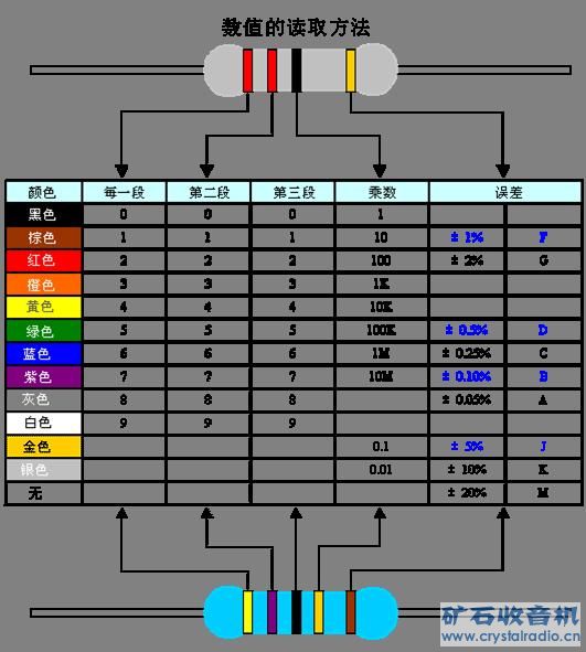

  c.色标法—用不同颜色的色环来表示电阻器的阻值及误差等级.普通电阻一般有4环表示,精密电阻用5环.

  色环电阻第一环如何确定
  请参照色标法图片
  a.四环电阻:
  因表示误差的色环只有金色或银色,色环中的金色或银色环一定是第四环.
  b.五环电阻:
  (1)从阻值范围判断:因为一般电阻范围是0-10M,如果我们读出的阻值超过这个范围,可能是第一环选错了.
  (2)从误差环的颜色判断:表示误差的色环颜色有银、金、紫、蓝、绿、红、棕.如里靠近电阻器端头的色环不是误差颜色,则可确定为第一环.
