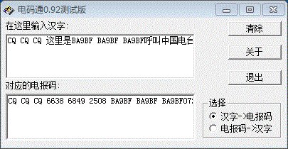

首先,下载并安装这两个软件。打开软件,设置好自己的呼号(具体这个软件的使用方法这里就不详细的赘述了)。点击《电码通测试版》软件,把自己需要发送的中文文字输入进这个软件的上半部分编辑区,相应的,下半部分就会对应的自动出现4个数字一组的数字报文报底。复制这个报底,准备下一步。

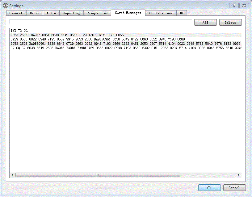

     再打开《JS8CALL》这个软件,在这个软件的宏文件编辑栏里,粘贴刚才复制的报底。点击“add”按钮添加到宏文件里,做无线电发射时备用的文件信息。同样方式,可以提前或者临时编辑添加任何自己需要及时发送的4位数字报文报底。

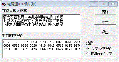

    当对方和自己建立了通联后,复制对方的4位数字报文报底,粘贴到《电码通测试版》这个离线中文汉字和4位数字代表一个汉字的互译软件的编辑页面。点选该软件的右下角电报----汉字按钮。对方发送的4位数字报底及时译码中文信息就展现在下半部分的栏目里了。您也就很清楚的知道对方发送给你的传真电报是啥内容了。
     同样的操作方式,你再次编辑你想要回答对方的中文信息,复制----粘贴到《JS8CALL》这个软件栏里,点击“TX”按钮,对方就会接收到您发送的4个数字一组的明码数字报报文的内容信息了。最后,结束通联,73   !你们之间就完成了一种数字通信模式下的摩尔斯电报通信。完成了准确无误的数字报文转换为中文汉字的传真通信技术的实验。

哈哈哈!看见顶楼的截图就想起了我玩业余无线电以来学习中文报的种种。
另外我说个事,在我给某开源输入法制作标准电码输入方案(详见我论坛签名)的时候发现,顶楼截图里的这个软件有错码
