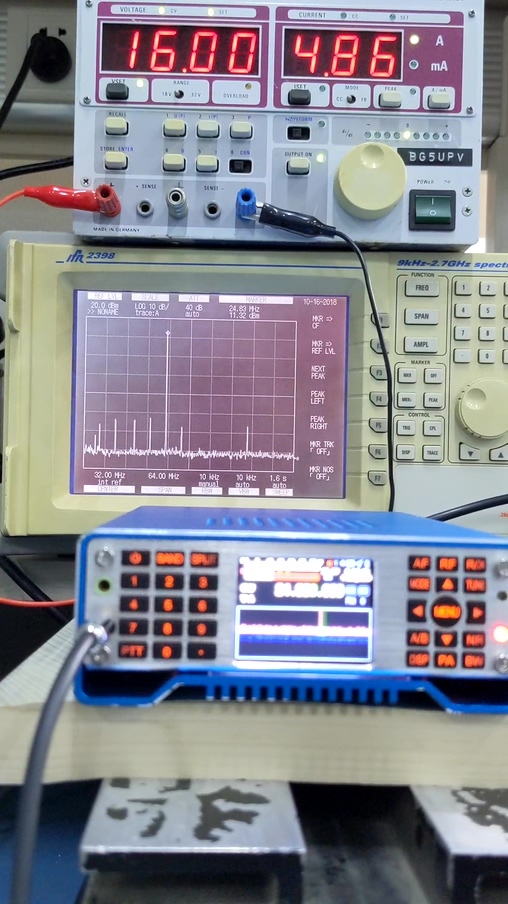

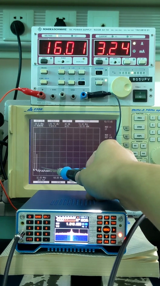

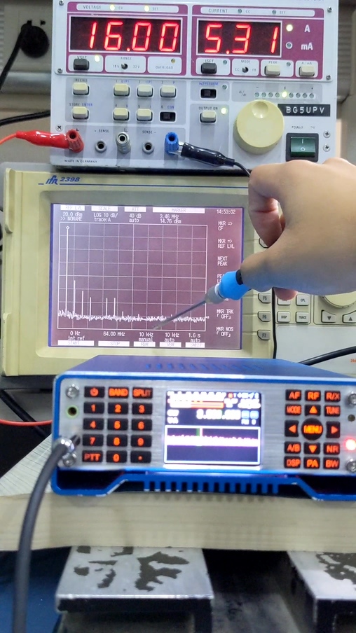

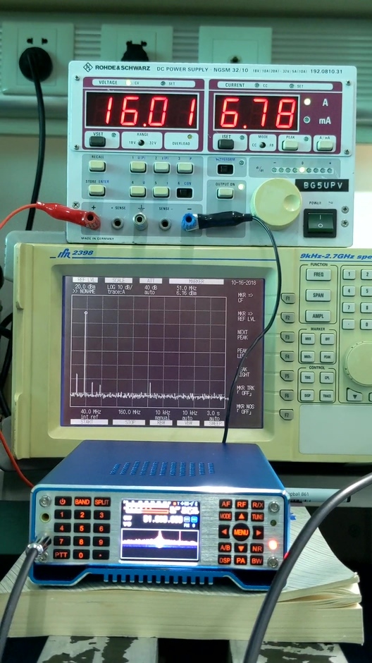

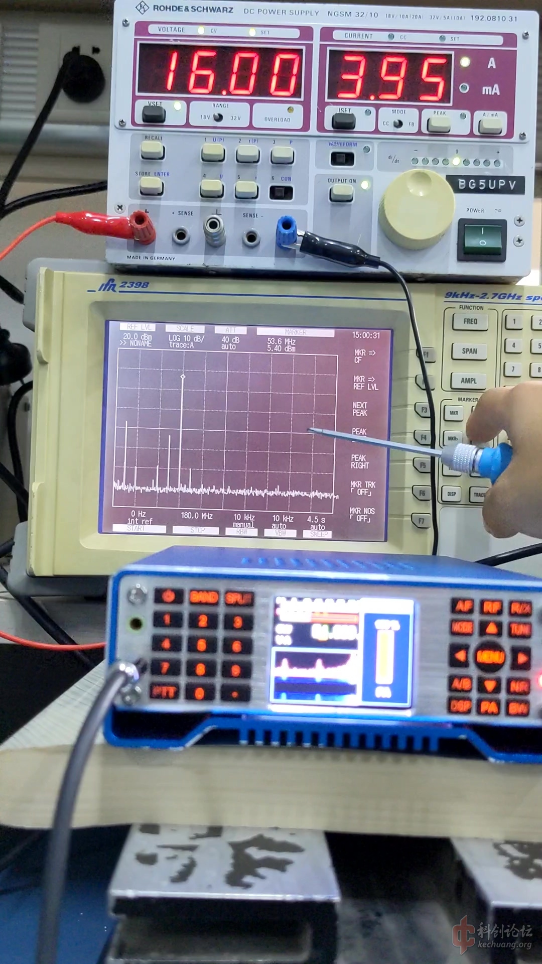

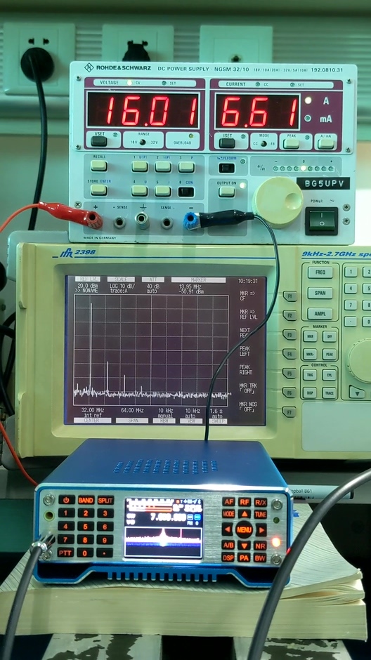

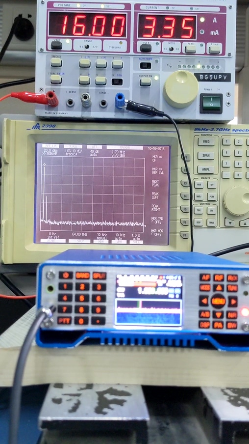

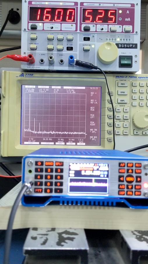

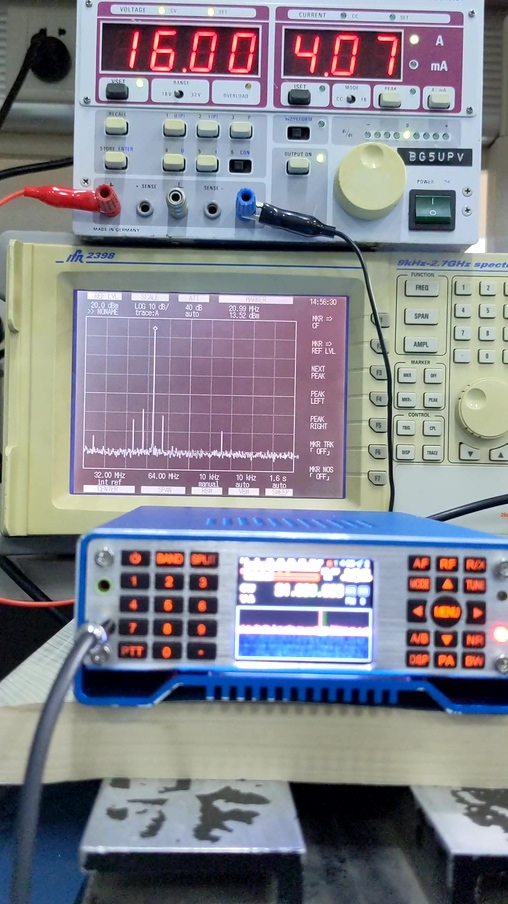

补充了BH1PHL寄来的全新未激活Q900(较晚发货批次)在激活发射功能后的基本发射频谱,
从测量结果来看,发射时直流耗散大大改善,部分波段功率有所提高,应该是对功率放大器的级间匹配做了较多调整。
但短波频段除去18MHz段,其他波段似乎还是不能达到手册标称50dBc杂散抑制,频谱特征基本没变化(10MHz有所恶化),有些波段的谐波功率经过换算达到二三十毫瓦,甚至高达近1w。

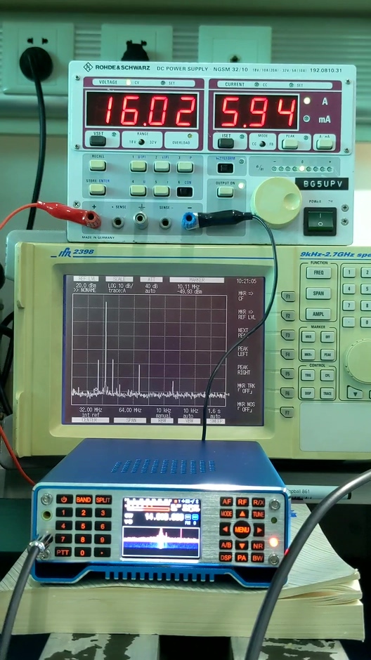

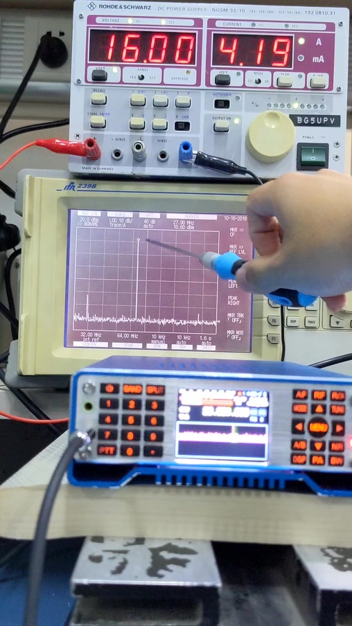

测量内容:以发射基本电性能为主
  1. 发射频谱(1.8-50M,业余段)
  2. 发射电流(16V下)
测量参考资料见原链接(电脑无flash)
     测量标准按GB/T 16946 - 1997 规定
     测试方法按GB/T 6933 - 1995 规定
测量主要器材:
   1.罗德 NGSM 32/10 电源
   2.IFR2398 频谱分析仪
   3.30dB 30W 同轴衰减器
被测设备:
   1.国赫电子 Q900 便携式收发信机(CW模式)
仪器设置:
   1.REF电平 20dBm
   2.中心扫描频率 32MHz
   3.扫描宽度 64MHz
   4.RBW、VBW 10KHz
射频功率读出:peak光标读数+30dB(大图,可自行放大)
                        如:读数 +13dBm 实际为 13 + 30 = 43 dBm = 20W
                       dBm - W 在线计算器1 https://www.digikey.cn/zh/resources/conversion-calculators/conversion-calculator-dbm-to-watts
                       dBm - W 在线计算器2 http://www.elecfans.com/tools/dbm.htm
发射杂散抑制情况判读(简易):
                       频谱分析仪垂直方向每格10dB,CW发射基波与任意杂散分量之间的垂直距离小于5格(50dB)一定不合格
                       判定依据:随机用户手册 (版本:V1.0)
直流耗散功率读出:NGSM电源的示数自己相乘
整机发射效率:射频功率(W)/直流耗散功率(W)*100%
*测试设备、电台开机预热时间:45分钟
测试视频见原帖或b站。

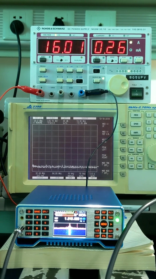

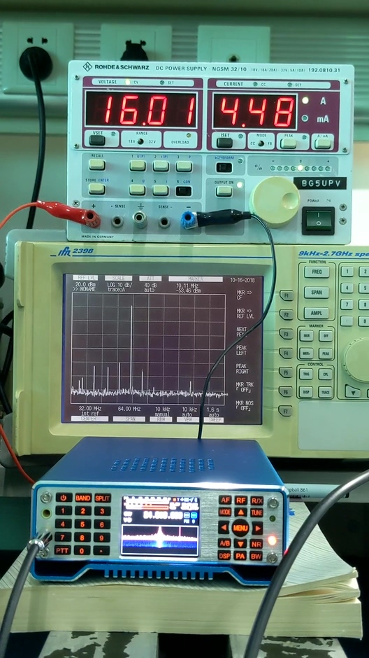

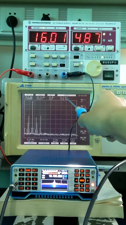

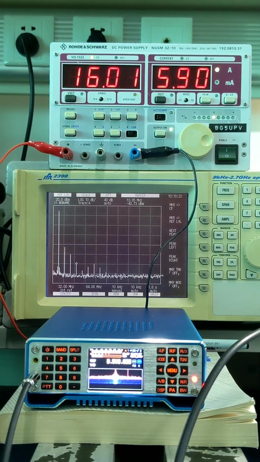

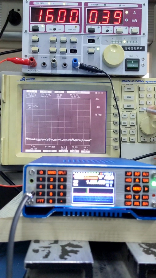

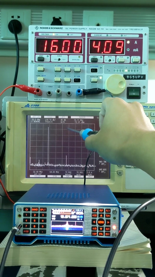

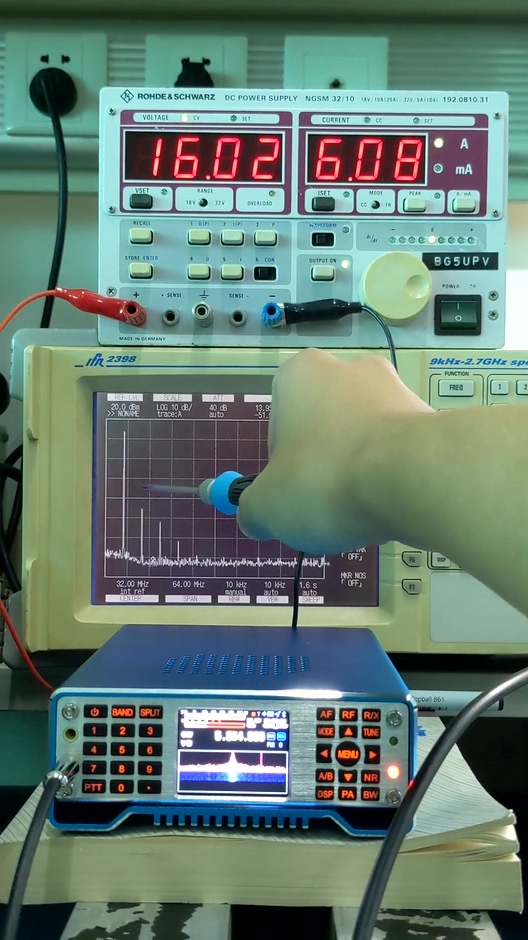

测量结果:
  1. 接收状态电流(16V)
2. 1.8M发射频谱、电流
3. 3.5M发射频谱、电流
4.  5M发射频谱、电流
5.  7M发射频谱、电流
6.  10M发射频谱、电流

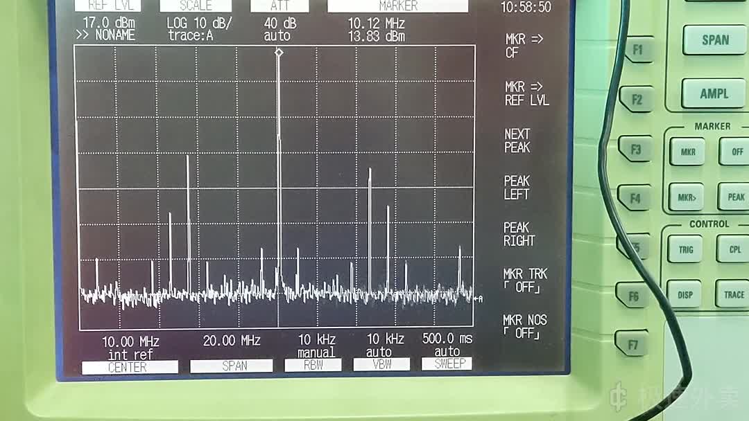

2号机
光标读出的二次谐波功率为(-0.15dBm+30dB)= 966mW
10M发射频谱(近端细节)
7. 14M发射频谱、电流
8.18M发射频谱、电流
9.21M发射频谱、电流
10.  24M发射频谱、电流
11.  29M发射频谱、电流

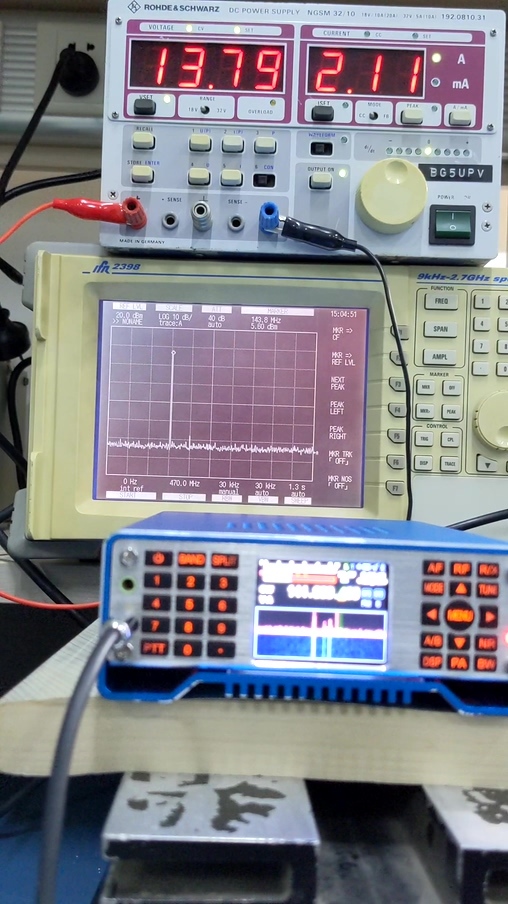

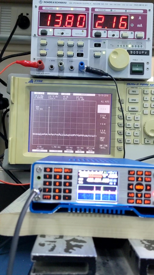

12. 51M发射频谱、电流
12.144M发射频谱、电流
2号机
12.430M发射频谱、电流
2号机

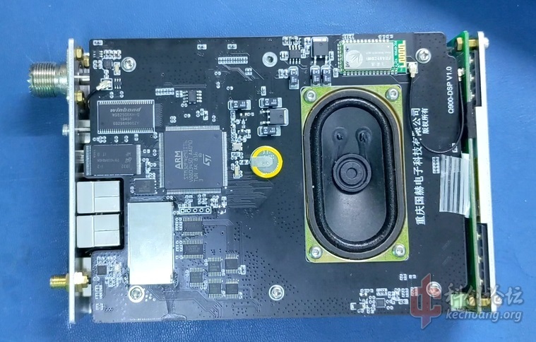

取下底部四颗螺丝后,即可抽出机芯,看到黑色的顶部逻辑板
从侧面窥探一下内部结构
[img]attachment/photo/Mon_2010/3443_f73316017469979c5d758d5d84a72.jpg[/img]

我在国赫的宣传材料里面没有找到他们定义自己指标按国标一级机还是二级机、三级机标准。加上前期有传闻说他们的核准码也快下来了,所以我就按照随机附带的说明书里面的指标约束来测了。
随机说明书(用户手册)第5页下方明确指出了Q900的发射机参数为
杂散抑制:1.8~54 MHz :>=50dB;144 ~ 146 MHz :>=60dB ;430 ~ 440MHz : >=60dB
我觉得应该不会是有什么误会的,因为随机包装里还有一份机器的合格证书,说明厂方肯定是经过检定合格出厂而非错发了不合格而被筛出的机器。

按我的理解,这里标出的指标应该是设计目标,或者说是一种愿望。其实吧,我在推出新机器的时候,标出的这种指标也多半是一种目标,至于最后是达到还是没达到,只有天知道。
我一般设定的目标就是三级机,没准心里还想着反正我功率小,也许还能放宽点标准,或许只要超过-30dB也就够了,反正-30也干扰不到别人。所以,我制定指标的时候,一般杂散的目标就是三级机的-40dB,顶多再吹点牛逼标个-45dB,也就够本了。标的太高,我反正是不敢,一来活干的太累,二来也没必要,60分万岁,多一分浪费。
业余DIY活动嘛,尽力而为罢了,毕竟不是真的正规商品电台。其实只要大差不差,也没人挑理对吧?不过,发货前也多少要做一些测试,总不要太离谱。否则面子上也过不去。
