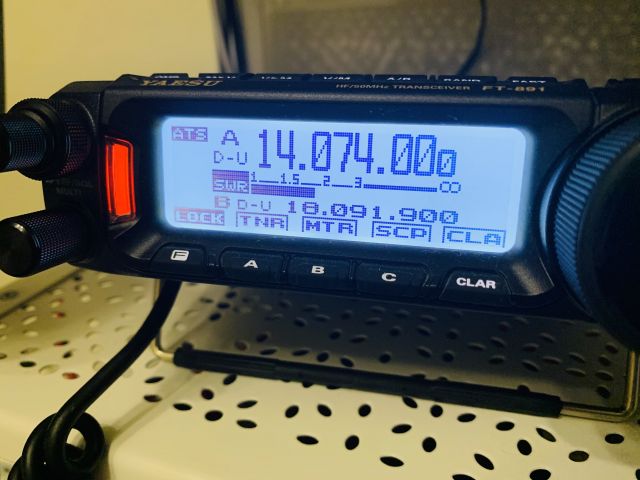

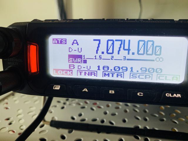

今年5月买来这个天线有好几个月了,因为家里环境条件所限,天线只能用吸盘放在空调机上,天线离墙非常近天线发射效率不是很高,地网连接在铝合金的窗框上,40M、30M、20M还有17M驻波基本都在能在1.5左右,40M最好驻波在1.5以下。

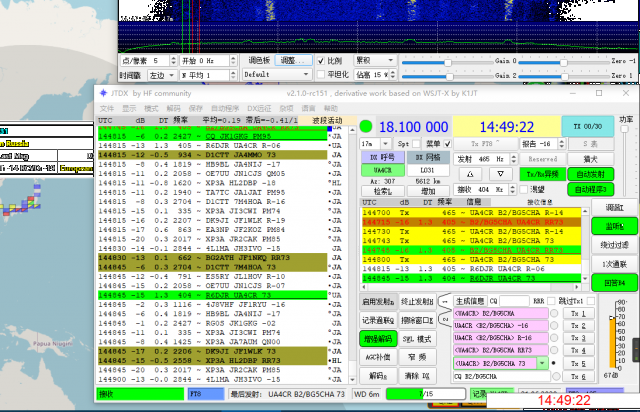

刚开始使用的是yaesu FT-817只有5W的功率,FT-817需要外加AX-17自动天线控制器连接电台调谐天线,在传播条件好的时候使用FT-817最远可以接收到美国及欧洲过来的信号,但发射不出去,在家里打开电台基本都是日本、韩国和俄罗斯的信号,最远的一次通联与UA4CR(俄罗斯欧洲),抄收他信号-14,他收我的信号-19,这是使用FT-817在家里通联的最远的记录。

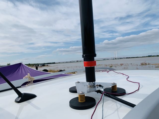

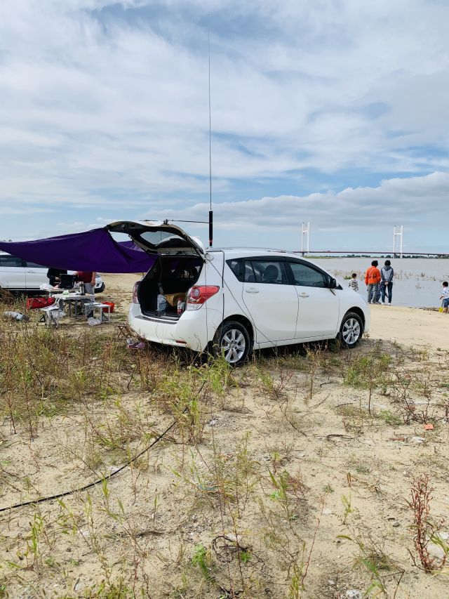

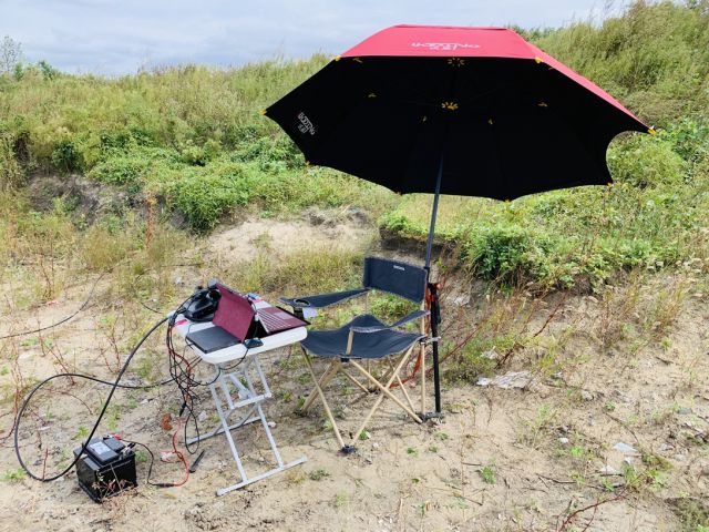

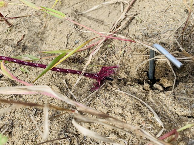

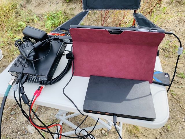

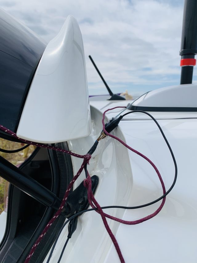

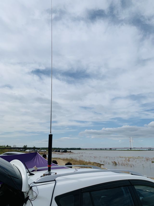

后来买了yaesu FT-891通联转向户外。其实这个买这个天线最主要的原因就是想带着它在户外进行通联。M-130A天线携带方便,而且架设简单不用调整,配合FT-891自动调谐天线,一个人10分钟就可以架设调试完毕进入发射状态,按照bd4acw建议应该准备5米和10米的地网各5根,由于没找到那么多线只准备了2根5米、2根10米的地网线,并将天线架设在车顶上,同时将地网接到了车身40M、30M、20M驻波都在1.5以下,17M驻波稍微高了一些接近2,准备下次再多加10根10米地网看看。为电台供电用的是60AH旧的车用电瓶,使用50-70W功率最长工作时间7个小时电瓶还有电缺点就是太沉只能随车带,为surface7单独配了30000mAh的移动电源加上surface自带的电池最长可以用6-7小时。

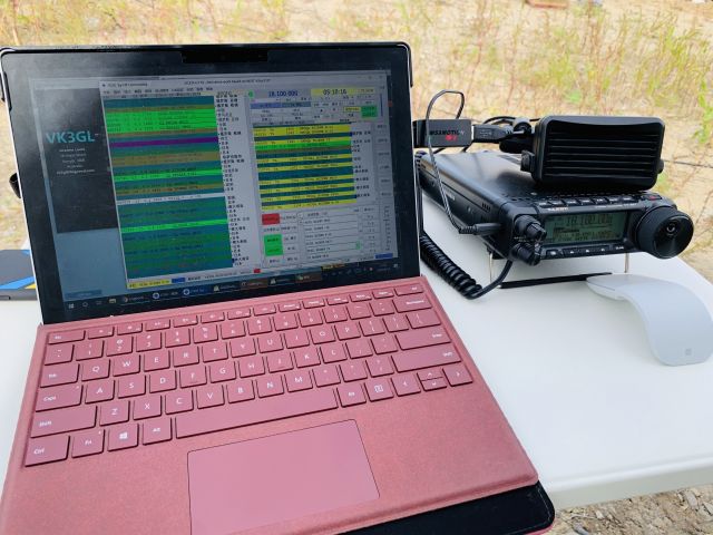

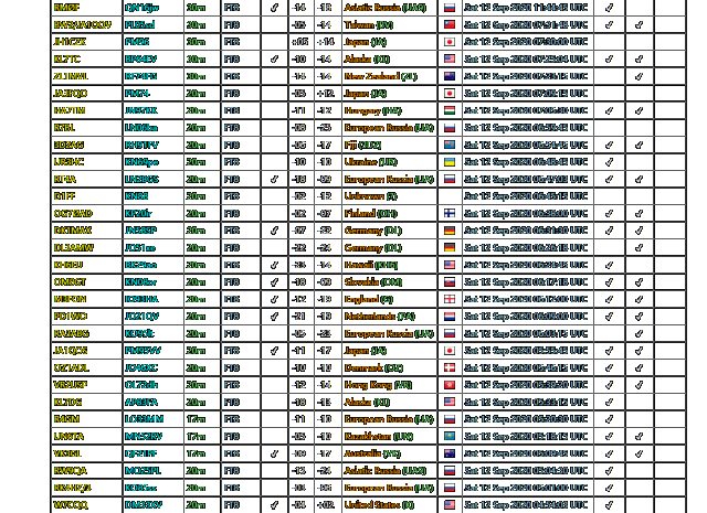

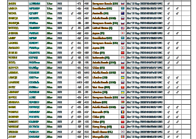

开始几次户外通联由于准备的不充分,笔记本供电不足等问题几次没有通联到几个电台,昨天(9月12)将设备装备齐全后,从在松花江边上午11点到下午4点5个多小时共通了阿拉斯加、斐济、芬兰、德国、澳大利亚、立陶宛、罗马尼亚、奥地利、苏格兰及亚洲51个电台,使用功率从20w-70w,基本只要能接受的信号的电台基本都能通到,郊外的接收和发射效率和在市内真的是不一样啊。
最后说说这个天线,曾经在bd4acw的指导拆开过天线,外壳使用的是铝合金,通过和网上看到的yaesu ATAS-120天线拆开内部对比结构基本相同,但天线线圈直径要比原厂的粗,升降传动部分用的是金属部件不像原厂塑料的容易断掉,从用料上看设计者选用了最好的材料,所以整体重量M-130A要比ATAS-120要重。唯一感到不足的就是外观设计不够美观,希望以后能改的更漂亮些。
这个天线还没有在移动中进行过测试等有机会移动中再试一下。

买一块2V 100AH的电池串在12V电瓶上会好很多

感谢兄弟们对我们的鼓励,你们对130A天线的肯定是我们最大的动力,
M-130A天线的可玩性 很高,增加阵子长度、用底部延长杆提高 线圈的高度.....都是低波段(1.8、3.5 、7兆)增益源泉。
最近想在130A天线顶部 加一根长40米导线,放个气球,冬天玩160米波

王老师的天线确实不错,关键就是要搞好地网,你可以试试看吸盘商家的天线

楼主数据输入输出接的什么?
呼号:BG6UA/方克魁 (BD6QOQ)
在用设备:HF段: FT757GX2  IC-725A XG5105 FT891
                UV段: 6600 FT7800 FT60R UV6
PS:谈理想谈人生也谈风月,不谈爱情。。。。。
离线BG5CHA
201
只看该作者 19楼 发表于: 2020-11-12
回 BD6QOQ 的帖子
BD6QOQ:楼主数据输入输出接的什么? (2020-11-12 17:33)
你是说连接电脑USB的那个吗?是个隔离器淘宝上几十块买的
