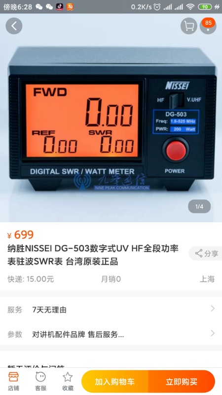

标准功率源怎么找?谁有高招?
离线bg3xx
3038
只看该作者 1楼 发表于: 2020-09-12
图中这款表准确性怎么样?用过的朋友来两句。

只看该作者 2楼 发表于: 2020-09-12
都是相对值,何必纠结绝对值, 再好的仪器测试功率也有误差允许范围的!同一台仪器用同一根镀银测试线,不同的频率仪器手册都给了不一样的允许误差,何况是在实际的天馈系统存在误差很正常的, 你就算拿相对精度比较高的功率计+假负载调到2者一样,你换了频率 换了测试线 换了作为负载的天线,结果又会变化! 再退一步,就算啥也不动,你按住发射PTT不动,不同的机器对温度反馈是不一样的,有的功率APC修正很快 有的是慢慢的热下降 然后再回升一点,除非你发射机器和假负载强风一直冷却到25℃,并且保证电源电压非常恒定,电源线保持常温不发热压降。

只看该作者 5楼 发表于: 2020-09-12
用三通,一头接假负载一头接示波器,根据电压幅度算功率。

只看该作者 6楼 发表于: 2020-09-16
表是好表,同款的MFJ-849卖1650.00 没用过这款,用过RS70,同款屏幕,偏差还算好,不纠结。
