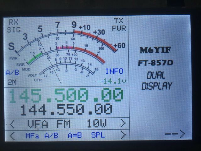

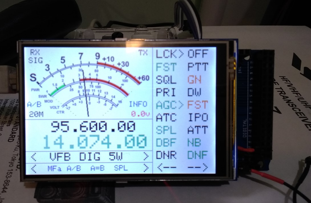

在网上发现给FT-857D增加彩色液晶触摸控制屏的信息,大家看看是否有兴趣研究添加这个小设备,http://www.m6yif.co.uk/857digitalsmeter/857digitalsmeter.html

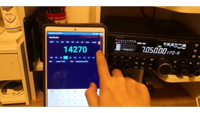

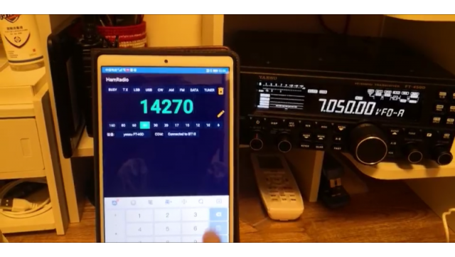

手机互动不香吗?
离线bd7nhl
60
只看该作者 3楼 发表于: 2020-09-11
电台插一个蓝牙模块,手机安装一软件

在使用中.  M6YIF 袛提供軟件, 需自行購買 Arduino Mega + TFT屏, 並且自行編譯.

已經搞成, 在使用中.  需自己動手, 沒有成品.  硬件買個 Arduino Mega 及 觸屏 3.5" TFT.  軟件 M6YIF 提供, 在 eBay 售 10英鎊, 他會給你原碼及有限度的支援, 用 Arduino IDE 編譯寫入固件就是.  如需要, 可自行修改程式.  TFT屏要選對, 否則要修改程或配上正確的驅動程式庫.
樓主給的 eBay 連結不對, 以下的能去到.
https://www.ebay.co.uk/itm/303239965529

M6YIP 今年3月通告了不再支援, 因為他把電台賣了, 故此亦停止售賣原碼.  外接屏始終袛能湊著用, 換屏才是最澈底解決辦法.

bd7nhl:电台插一个蓝牙模块,手机安装一软件 (2020-09-11 20:15)
请问是什么模块,哪个app?
