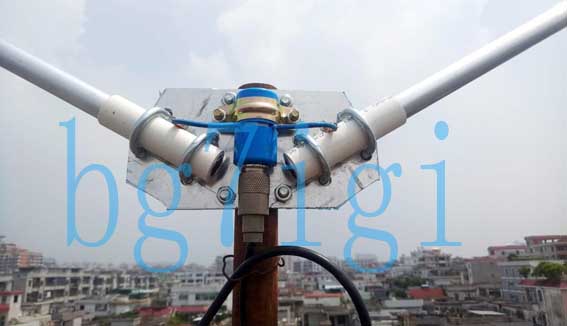

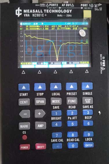

前段时间兴趣问题,在近年来传播不太好下尽量做好简单实用的正v天线,弄了这套筒式正v,通过拉杆式调节后用螺丝管码锁定,可以在28-55兆间调整,单边最长253cm,收纳长度小于105cm,夹角约120度,重量小于1Kg,重量不大,但有一强度,没明显弯,方便一个人安装架设,特别户外方便,在diy过程中多次优化,现在可以轻易将驻波调到1:1.1以下. 实际使用中效果还是很满意,巴伦是电流式,优化了多次是为这天线专门绕的,关于电流型巴伦许多朋友不理解,还有认为只是摆设,这次巴伦也花了不少时间优化,用不用巴伦是两回事,可参考下论坛内巴伦相关旧帖。这套天线如有一般动手能力的朋友见实物配件一看能安装,因此没售后,只当配件出让不退,当然手头上还得有块驻波表或有只小天分调整。

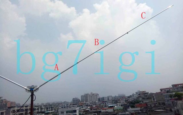

参考安装步骤看图,先装ABC杆,再上巴伦接线,BC杆的口为固定,调整AB杆之间距离,50MHz时,不用上C杆。

另外馈线和接头不同牌子和焊接工艺会略影响实际长度的谐振点,当然架设环境也有影响,当调到驻波1:1.1以下时,两边1.5驻波的谷底点有大于2MHz带宽。要有测量仪器调整为准
注意事项:巴伦是用小型塑胶塞制作,M型接口是拧上去的,馈线接头拧时用手拧紧即可,不能钳子拧,不然装拆都会损坏巴伦,其他螺丝也不能暴力强拧。关于承受风吹,虽然经历了两场侧面台风没见问题,但没仪器测承受多大的风速,跌落和雷击等安全问题得有一定知识自行认定自负,因此只当diy天线配件。

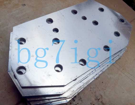

因手工加工,粗糙和略有个体差别,同时天线轻型化小型化也自行改了几次,并不是越重越厚才好,过重反而物极必反,过大分布参数在这频率范围比短波中低端很明显。
