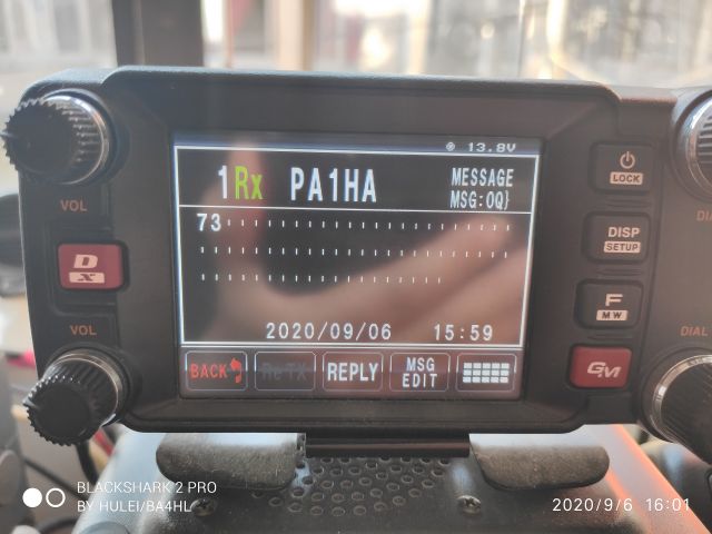

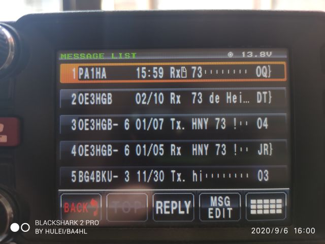

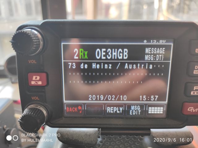

如图。
FT-400XD时常收到的电台射频信号 ,因为是电台直接收到的,所以有个疑问,这些遥远的呼号是电台射频直接发送的吗?还是由别人转发的?转发也应该有转发信息吧?
之前我以为是卫星飘过来的偶然信号......

应该是iGate自动转发的

我的疑问是,即便是转发,也该看得到转发者信息啊。我是电台接收的射频信号,所以,一定是有别的电台发射过来的。那么这个转发的电台没有信息显示吗?
举个例子,电子邮件论坛,当收到多个转发时,看源码,可以清清楚楚看明白最后一个转发服务器名字的......像现在APRS这样无限叠加转发,有什么实用意义呢?我一不知道是不是该台直接联系的我,而不知道是附近谁转发的,那就算是看到这条信息,跟垃圾有什么区别呢?

144.640一般没有别的APRS卫星设这个频率。虽然不知道怎么回事但是可以查一下APRS原始数据包看看是哪个I-Gate转发的
