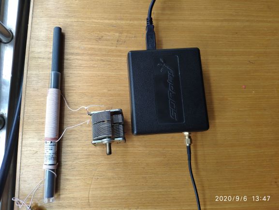

我有一个SDRPlay1A接收机,天线输入阻抗50欧。
为了接收中波,想做一根磁棒天线,用10x200的中波磁棒,主绕组接可变电容调谐,次绕组送给50欧SDR输入。
次绕组先用5圈,接收本地强台能调谐到S8,SNR可以达到33.4db,貌似还不错,但底噪的沙沙声很大,听感不如一般收音机那么
清澈(自制的德生2P3)。感觉33.4db的信噪比主要是载波强度高,有效信号并不强,且S8应该远远不是本地强台应该有的强度,
还有很大的调整空间,目前能想到的改进方向是增减次级绕组圈数。
但因为重新改绕组、焊接比较麻烦,想先从理论上先了解阻抗匹配原理,应该绕几圈比较好?  还有,SDR的这个沙沙声底噪如何
才能降低?
73! DE BD7CE

追加信息: 磁棒天线的绕制和连接情况。

线圈的圈数比的平方等于阻抗比。Z1/Z2=(N1/N2)^2
